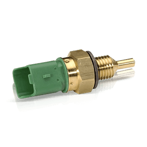

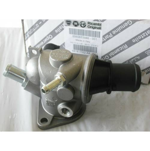

Ci sono alcune differenze elettriche riguardo il sensore sulle varie motorizzazioni e versioni di produzione della 156, ma il termostato rimane sempre quello ed è appunto a funzionamento puramente meccanico. La valvola interna si apre a 88 gradi e permette il passaggio dell'acqua verso il radiatore sul manicotto superiore. E' normale che ci sia una piccola fluttuazione di temperatura, specie d'inverno quando si apre perché arriva l'acqua fredda del radiatore che non ha fatto in tempo a riscaldarsi del tutto passando nel motore. Che vada da 70 a oltre 90 però effettivamente è troppo , il termostato non mi sembra funzioni bene... Riguardo al sensore che è avvitato sopra il termostato può essere a uno o due contatti . Dentro ci sono una o due sonde NTC a seconda della versione 156. Nella mia ad esempiosono 2. Una NTC va direttamente all'indicatore temperatura e serve solo per questo. L'altra va alla centralina che comanderà poi la ventola a una o due velocità oltre i 90 gradi di temperatura . Nell'immagine sotto si intravede la marchiatura BEHR sul corpo in alluminio del termostato originale.
  • TERMOSTATO-RAFFREDDAMENTO-ALFA-ROMEO-GTV-20-TSPARK-16V-ORIGINALE-FIAT-60653946.JPG
    21.3 KB · Visualizzazioni: 65
    11.8 KB · Visualizzazioni: 58
