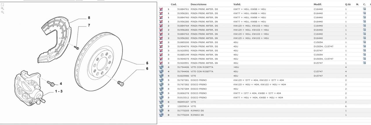

andrè, capiamoci, non è nulla di personale, mettiti l'anima in pace:
quella staffa li, non è una staffa adattatrice qualunque che metti dove ti pare... cioè prendi la pinza così comè e la metti su un'alfa qualsiasi...
è una staffa specifica, e ripeto specifica, per giulietta dotata di montante specifico che viene montato su giulietta che ha optional pinze freno maggiorate o qv.
dal tuo disegno hai le 2 viti che avvitano quella specie di staffa al montante ok? ora tu non le vedi, ma lateralmente alla testa del bullone ci sono altri 2 bulloni orizzontali che avvitano la pinza alla staffa...
rileggi quì sotto: la pinza è la medesima dal 2005 ad oggi...
ma la mito, la 159, la 147, la giulietta, hanno montanti completamente diversi nelle varie configurazioni, quindi un tipo di montante ha lavorazioni e fissaggi diversi in base al tipo di pinza, ed un'altro è specifico per chi ha le pinze maggiorate...
se tu smonti la pinza nostra e la vuoi mette su una mito, lo puoi fare... ma la staffa non è idonea... ne se la mito ha l'impianto normale o se era dotata in precedenza di impianto maggiorato... cambi le 2 staffe, comprando quelle per la mito, ma tieni presente che alla mito dovrai cambiare i montanti se fosse dotata di pinze tradizionali, almeno che non fai tu 2 buchi sempre se sia possibile farlo visto che gli interassi e gli ingombri sono completamente diversi... adattatrice o specifico sono cose completamente diverse, non far confusione...
stessa cosa per la giulietta... se come pensate voi, prendete le pinze maggiorate e le andate a mette sui montanti di quelle classiche per fare le trasformazioni che volete, sappiate che è pura utopia... poi se non ci credi che ti devo di, tu ti attieni ai pdf tuoi, io mi attengo a cose un pò più ufficiali, un pò tanto:
ora non vedere il disegno della pinza, ma leggi semplicemente quanti codici esistono per giulietta perchè so parti completamente diverse... se vedi i cod sono un paio e variano in base agli allestimenti... normali, maggiorate, qv... maggioratee qv so identici, ma in una versione è opt e nell'altra di serie, appunto vengono identificate diversamente per distinguere anche il veicolo...
idem per i montanti...
appunto ti dico non bestemmiate e che fare ciò che intendi significa fare una spesa di non poco conto...
capito adesso...?
io parlo in base a dati certi, non perchè sono dio in terra o per presunzione, è diverso...
se poi ancora non ti è chiaro amen, continuate co ste pinze maggiorate, nulla in contrario, ma per me personalmente rimangono stupidaggini (senza offesa sia ben chiaro)...
se poi è un modo per dare ancora vita a questa discussione pazienza
sappi comunque che le pinze freno, maggiorate o normali, non hanno nulla a che vedere con il ticchettio che si sentiva prima, ovviamente ti ripeto, sono notizie un pò veritiere avendo modo di reperirle da chi le sa bene e non da pseudo possessori o per sentito dire da... poi i mod facessero quello che gli pare, non ho offeso nessuno o detto cose non idonee... da 0 a 100 poco mi interessa come dei blà blà blà, io non riporto chiacchiere ma fatti... io parlo per dati certi e non per filastrocche di meccanici o presunti ingegneri...

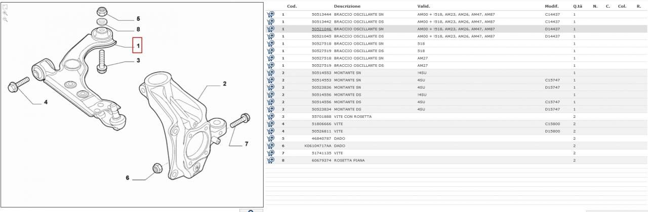

andrè, ti motivo il mio pensiero sul quale ritengo che la nostra pinza o almeno l'intero sistema,non sia una radiale, o almeno completamente...
non pensare che l'altra sera non avevo nulla da fare e me ne so uscito così...
la pinza, in se per se, è di tipo radiale... le 2 estremità lavorano in maniera simmetrica e hai i 4 pistoni all'interno dei 2 fissaggi...
il montante ruota, non credo abbia attacchi di tipo radiale perchè sono posti in maniera frontale o diciamo parallela, e non perpendicolare al disco stesso...
la staffa in se per se già non rende più univoco il collegamento pinza/montante, ma lascia un margine di movimento torcente in base al carico trasversale applicato in fase di frenata... quindi la rigidità torsionale varia...
una vera e propria finza radiale ha i fissaggi diretti perpendicolari al disco... sulla nostra sono perpendicolari alla staffa la quale varia il collegamento in fase di fissaggio al montante...
può anche darsi che sbaglio, in tal caso ti chiedo scusa in anticipo, ma credo di non ricordare male...
venendo al mio ultimo post,mi sono espresso male: non intendevo dire che volessi trasformare da normali a maggiorate, volevo riferirmi al tipo ti collegamento e cosa dovresti fare in tal caso... fa niente, errore mio, fai conto che non ho scritto...
nessuno ti sta dando dello stupido, se lo avessi pensato fidati al 100% che te lo avrei scritto senza mezzi termini...
ho semplicemente espresso un mio pensiero riguardo ad alcuni concetti degli ultimi post letti, anche di altri utenti, che a mio avviso lo erano, tutto quà, e credo sia lecito... non verso la persona... e non pensare che ti ci voglia far passare, sbaglieresti in pieno... quindi non facciamo moralismi inutile che servono solo ad alimentare polemiche fra noi .:stretta:.
tornando al discorso ticchettio, lo fanno tutte, sia con pinze normali che maggiorate... non è un discorso di fissaggio pinza ma di accoppiamento montante/mozzo/cuscinetto nella quale non tutto funzionava a dovere...
comunque la service è cambiata di nuovo per tua informazione e cambiano solo montanti e bulloneria...

nella service, che poi è uscita nel periodo tra marzo e aprile, ti verrà sostituito solo il montante e bulloneria... il cuscinetto rimarrà quello che hai e lo stesso per i mozzi... io l'ho letta per bene appena uscita e va a sostituire la precedente che non esiste più...
re: Ticchettio metallico all'anteriore in fase sterzante [Info nel 1° post ]
Ricapitolando: la pinza freno brembo ad attacco radiale è uguale su giulietta dal 2010, ciò che è cambiato sono i montanti: prima del 01/03/12 la pinza era attaccata in maniera radiale ad una staffa a sua volta assicurata in maniera assiale al montante, dal 01/03/12 la pinza è attaccata in maniera radiale direttamente al montante, ciò è stato fatto per ridurre delle rumorosità che sono diverse da quelle che interessano la sn 44.01.12 per mezzo della quale viene installato un montante identico a quello tolto ad eccezione della lavorazione che permette di eliminare la rumorosità.
La domanda è: se si riuscisse a capire che rumorosità risolvono, si potrebbe chiedere la sostituzione in garanzia dei montanti attuali con quelli nuovi?
