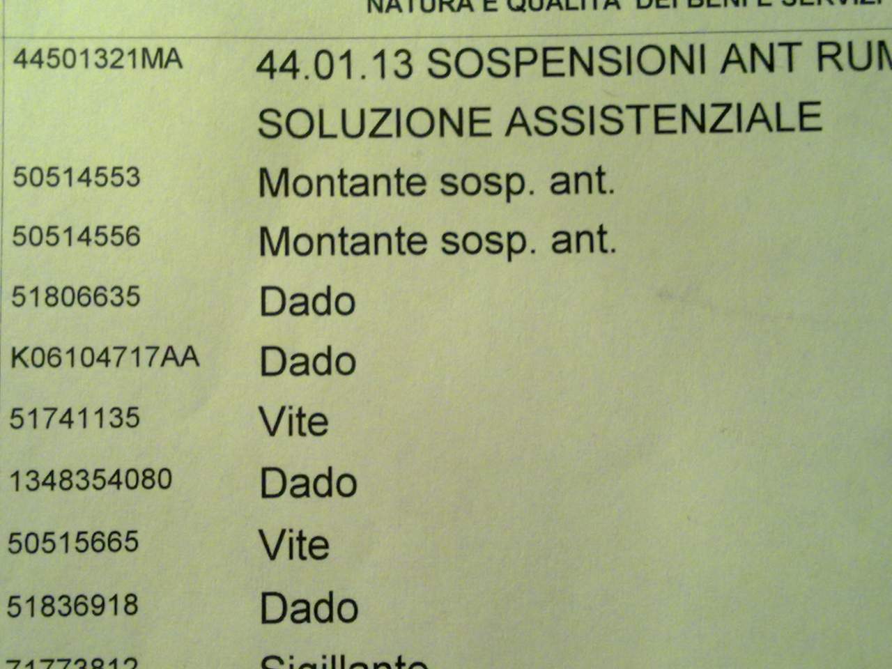

allora, questo è il particolare della mia fattura riferito al ticchettio...
secondo te che montanti ho? uno vecchio ed uno nuovo? no, sono esattamente i montanti modificati della service... sono i medesimi che hai tu e che monta attualmente qualsiasi altra giulietta in circolazione qv o pinze maggiorate in optional, salvo produzione clandestina da fonti e fonderia propria...

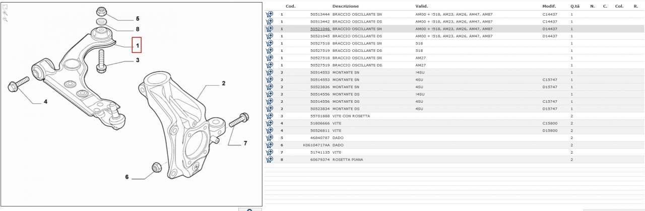

la differenza fra i 2 codici la sai qual'è?
guarda non te lo dico a parole, te lo faccio vedere direttamente sulla foto dell'eper ufficiale... ingrandisci la foto e leggi bene...
ovviamente guarda anche l'immagine per capire il tipo di attacco della pinza che differisce notevolmente dalla foto di sto pdf che solo voi sapete...
quei codici che vedi nella mia fattura, che sono sull'eper, sono i medesimi che montano attualmente le giulietta con pinze freno maggiorate in optional o qv... quindi io non so do hai preso sta cosa ma sappi che al momento non esiste su giulietta e sulla terra...

allora, risolto il mio dubbio sui codici diversi... montante con cod finale 3 è il Sx e quello con cod finale 6 il Dx... mi era venuto anche il dubbio ieri scrivendo ma ormai avevo inviato il tutto.. domanda legittima però allora.... come mai allora prima di farmi montare la SN avevo gli stessi codici e avevo il ticchettio?? non vengono differenziati con dei codici i montanti rumorosi con i montanti fresati per l'accoppiamento ottimale?
si l'utente che mi ha mandato i pdf finisce con 65.. chi è sto ******** che gira per il forum allora?? da dove le ha prese cmq quelle foto dei montanti con attacco diretto?? di che macchina sono???
altra domanda.. che montamti sono gli altri due allora nell'eper che hanno cod 5052383X ??
che differenza c'è tra 4SU e I4SU ??
altra domanda... il capoofficina allora cosa intendeva quando mi ha detto, "il magazzino Alfa ci ha mandato per ben 2 volte i montanti diversi dai tuoi, ecco perchè ti abbiamo fatto aspetare 3 giorni per riconsegnartela" ??
re: Ticchettio metallico all'anteriore in fase sterzante [Info nel 1° post ]
scusatemi il piccolo OT, ma ieri in un'officina Alfa Romeo della mia zona c'era una 159 dei Carabinieri che aveva il ticchettio in sterzata...gliel'ho accennatto che c'e una SN per la Giulietta che risolve il problema e che, FORSE, potrebbe risolverlo anche a quella 159.. ma il capo officina non sembrava darmi tanto retta ahahah
4SU : con pinze freno specifiche (ovvero impianto maggiorato)
!4SU : senza pinze freno specifiche (ovvero impianto standard)
