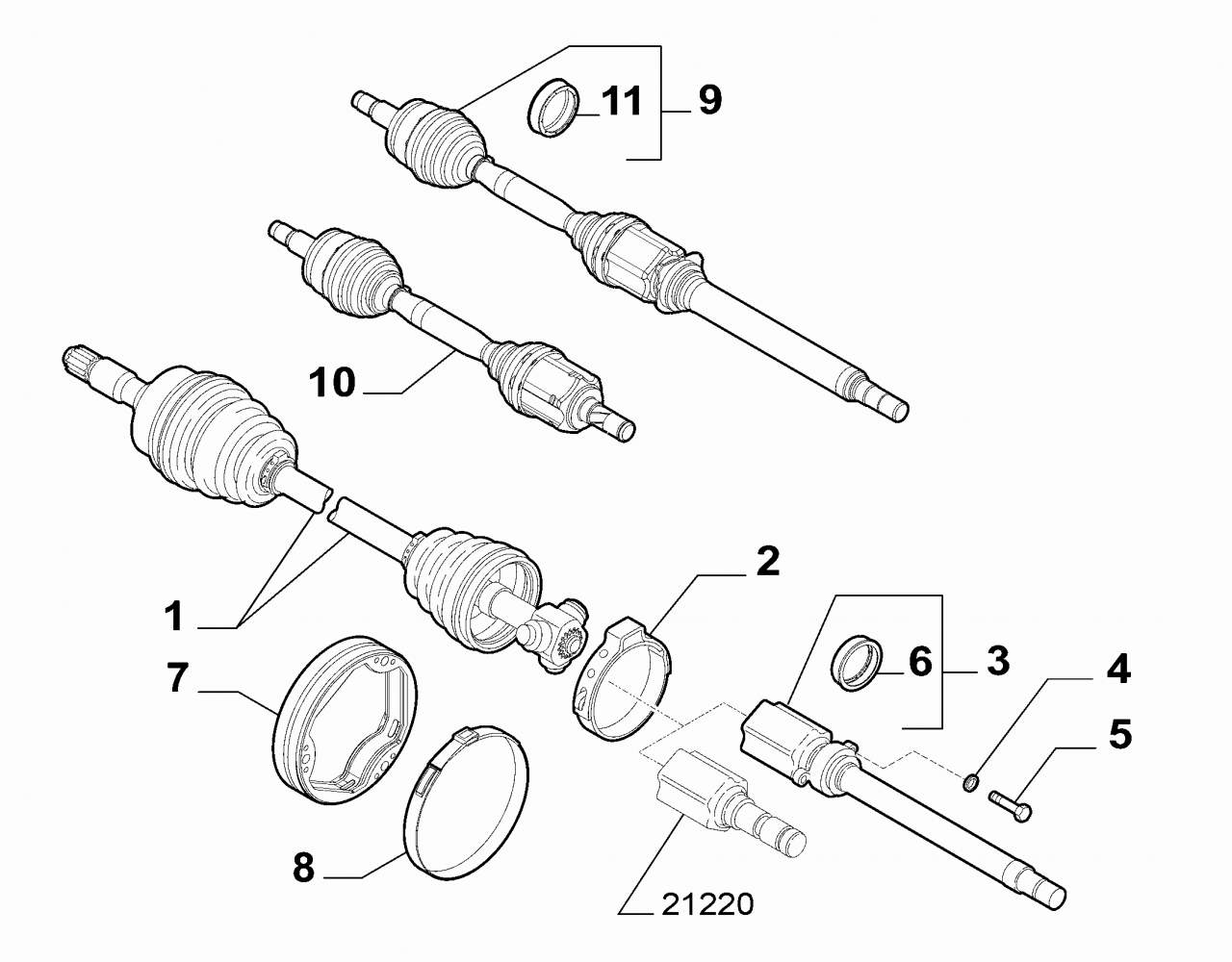

forse non hai mai smontato la tua macchina????sui montanti si trovano delle guarnizioni cilindriche???? nel mio caso sono stati cambiati entrambi i semi assi pìù le bielle e i montanti....dopo appena 13.000 km punto a capo.....
ovviamente è solo la mia perchè evidentemente non vado a 30 con un auto detta sportiva...ma non ne un problema....
tanto risolverò il problema con i powerflex ....
allora, prima che ti scaldi tanto... potrei anche conoscerla meglio di altri, non si sa mai...
al semiasse c'è la cuffia con una fascetta metallica e se si rompe perde grasso ma non fa rumore ma rompe solo le cosidette...
se intendi le boccole di fissaggio sui bracci o biellette forse potresti avere qualcosa di simile ma non ha nulla a che fare con il problema nostro anche perchè giri e ti andrebbe a scatti se ti si piega la vite... cosa assai improbabile, ma la vita ci insegna che tutto può succedere...
sul montante non ci sono gommini, casomai sul fuso dell'ammortizzatore dove poggia la molla e poi la cuffia a protezione dello stelo...
venendo alla discussione, rileggi bene queste parole:
ma questo però avviene solo alla tua suppongo... cioè, è un problema solo ed esclusivamente della tua auto...
se hai avuto un problema e ti hanno cambiato altro, casomai vedi se corrisponde al tuo problema o in caso apri una nuova discussione e ne parliamo tutti volentieri...
ti spiego: per quello che hanno avuto le nostre vetture, il problema è diverso e ben noto fino ad una certa data di produzione... è da oltre 1 anno che ne parliamo ed è stato risolto senza semiassi ed altro... capito adesso il mio dissentire?
se dopo poco ti si ripresenta è ovvio che non hai risolto, non credi? ti sarà venuto in mente che forse era altro? credo che tale domanda te la sei posta... appunto ti ho chiesto se sapessi di cosa stavamo parlando in questo theard, riferito ad un problema noto e riconosciuto dalla casa...
fin'ora tale inconveniente si è verificato solo sulla tua se parliamo di semiassi ecc ecc, cioè ti parlo per quanto ne so... se hai modo di postare la fattura con cosa ti hanno cambiato o inviare il num di telaio gli diamo una controllata... che c'è di male...
prima che uscisse la service a me ad esempio cambiarono mozzi, cuscinetti, tamponi ma stranamente si ripresentava... da verifiche effettuate è emerso ben altro come causa e alla fine tutto bene...
comunque se ci spieghi a che particolare ti riferisci potresti aiutarci a capire perchè quì di gomma c'è solo la cuffia... ti ringrazio anticipatamente... ovviamente è un semiasse della giulietta eh...
quì nessuno ti parla di andare a 10-20-30 o 150km/h ma semplicemente lo senti a bassa velocità o quasi da fermo perchè c'è minor disturbo (rumore)
se risolvi con i gommini sono contento per te, io o altri preferiamo risolvere su indicazioni della casa...
massimo rispetto per il tuo pensiero .:stretta:.
