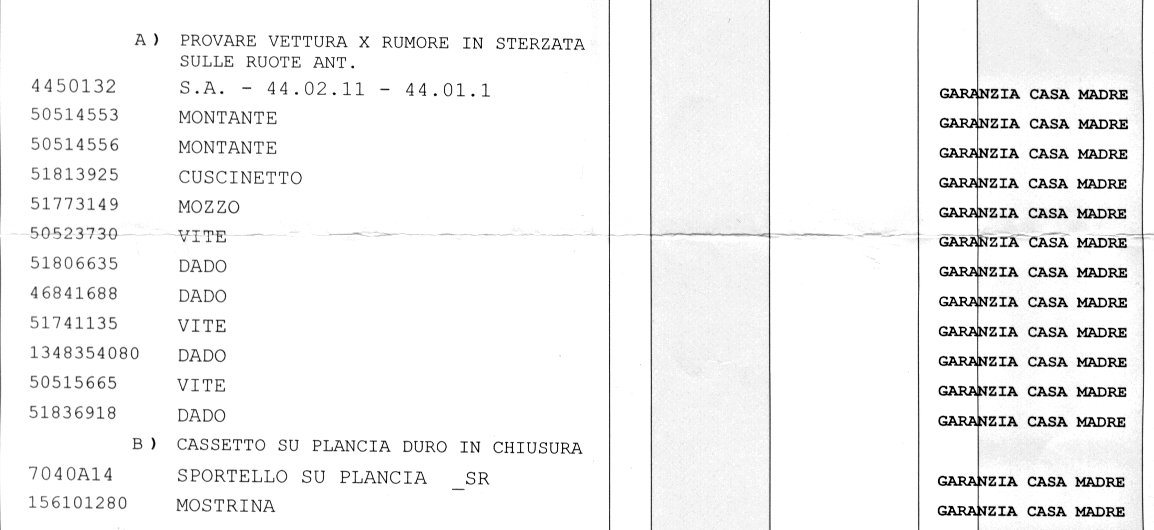

qualcuno mi può dire, guardando il foglio dell' intervento in garanzia allegato qui sotto, cosa mi é stato montato a settembre 2012 e cosa dovrei fare ora se volessi un altro intervento, dato che mi sono accorto che i ticchettii sono ricomparsi?
credo di avere impianto frenante normale, non maggiorato.

Sai, anche i pezzi che hanno lo stesso codice spesso negli anni subiscono modifiche di lavorazione, ovvero il fabbricante/fornitore negli anni migliora il processo produttivo, diminuisce le tolleranze ed ottimizza tutto processo.
Senza calcolare inoltre che in tutto questo processo possono verificarsi degli intoppi, ovvero ci possono essere dei pezzi meglio lavorati di altri che nel tempo anno una maggiore durata/riuscita rispetto ad altri.
Un ultima domanda, tu hai lo sport pack o no?

no, non ho lo sport pack.

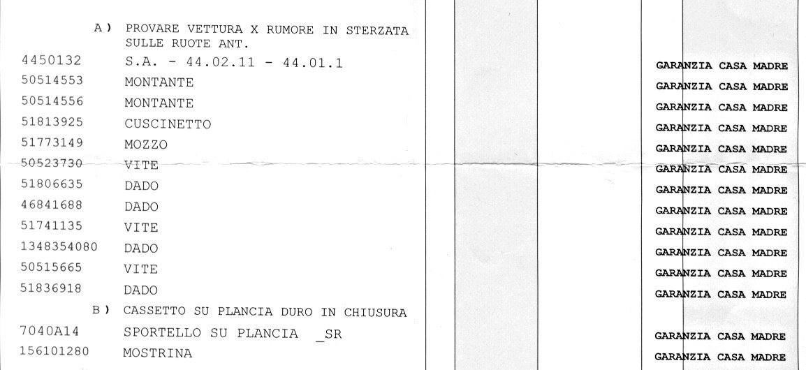

Visualizza allegato 101352
scusa, non sai se il tuo impianto è quello maggiorato o normale?
ma la tua vettura è ibrida o almeno sai se è diesel?
scusami la battuta, ma non è che ci voglia molto a capirlo, basta che vedi le pinze che hai...
Sono in attesa di notizie da casa madre che ha accolto la mia domanda riguardo i codici montanti e girata a chi di dovere, sperando anche con documentazioni fotografiche autentiche (ma ho molti dubbi che me le forniranno), alcune notizie già ricevute evito di postarle al solo scopo di evitare confusione...

si scusami, ho controllato con i miei occhi e l' impianto frenante non é maggiorato.
