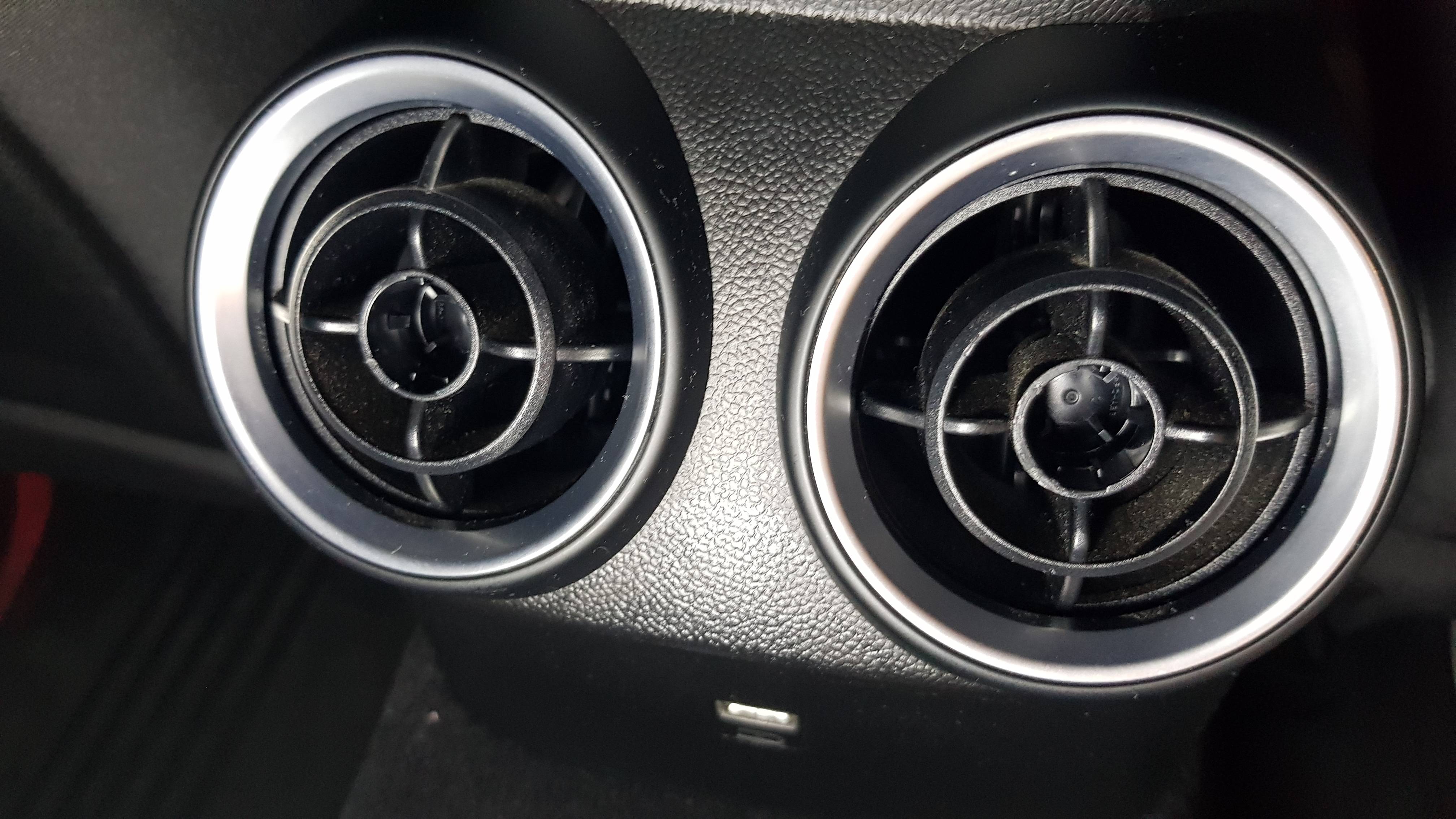

Finalmente dopo mesi di follia...sono riuscito a trovare la fonte del tintinnio! Signori e signori... i resposabili sono i due cerchietti cromati presenti sulle bocchette di areazione posteriori! (Vedi video allegati) Fanno un tal baccano, che il suono si propagava in avanti probabilmente riflesso dai sedili posteriori. Ora vi chiedo se qualcuno sa come smontare questi due cerchietti cromati,senza far danni..ovviamente :D

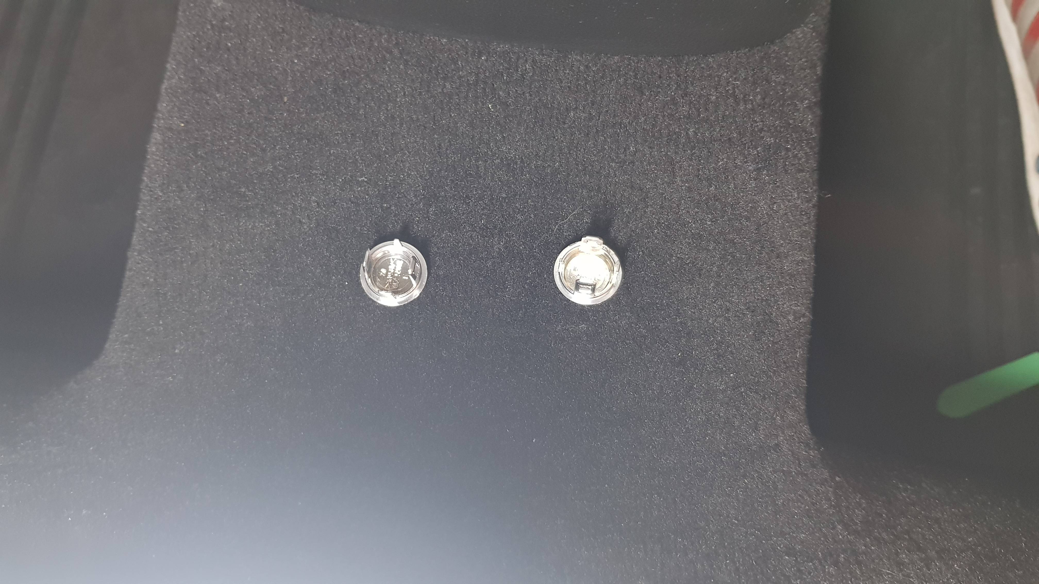

Mi rispondo da solo :-D cerchietti argentati smontati con piccola leva in plastica (quella per i cellulari) basta disimpegnare gli incastri.
