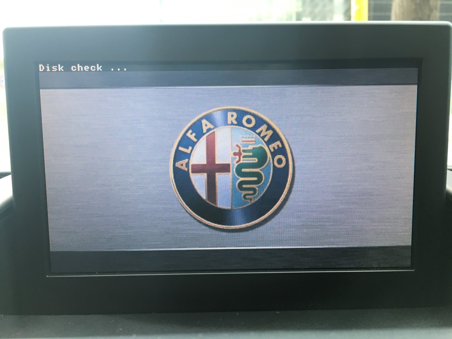

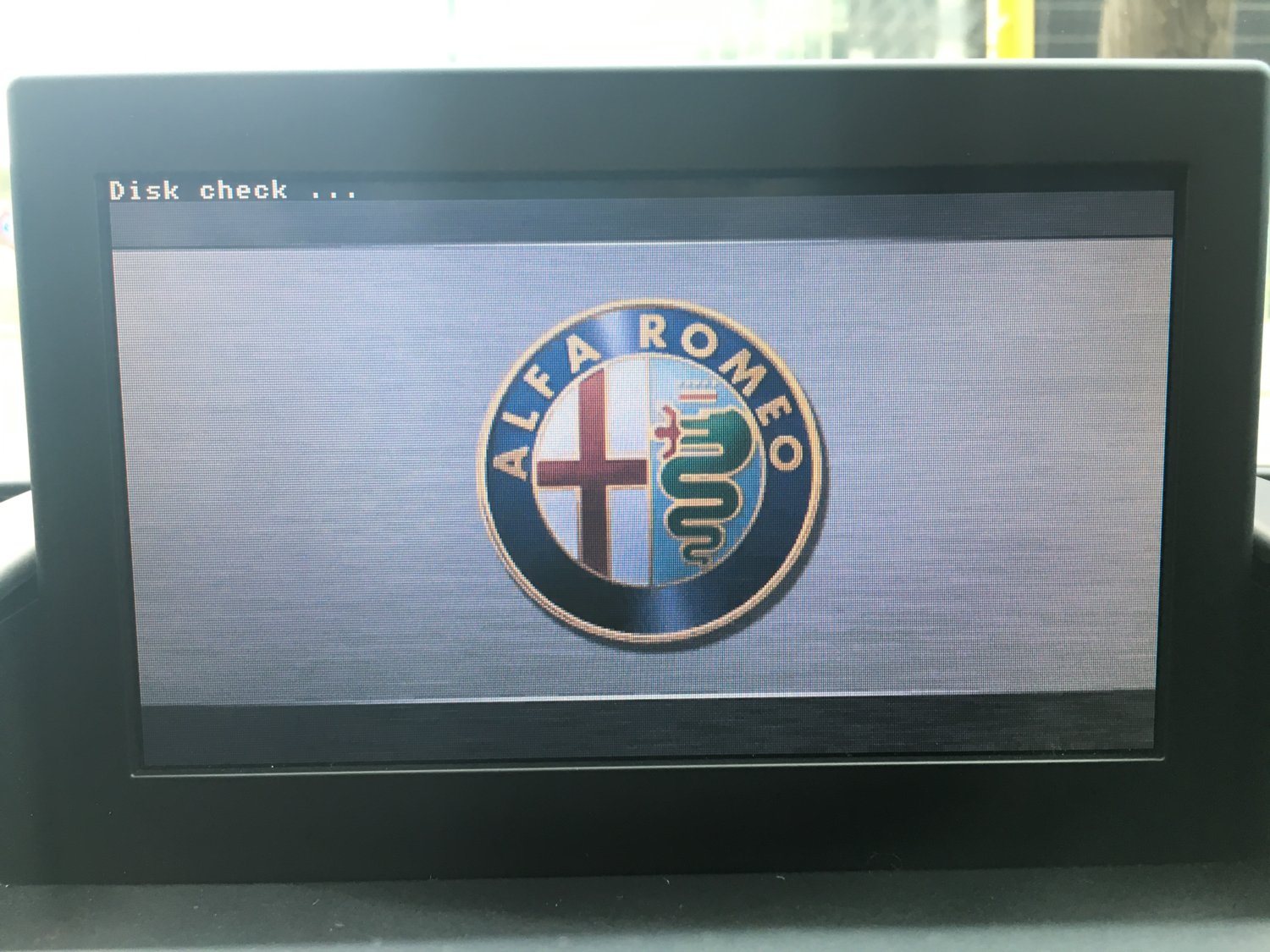

Salve sono nuovo del gruppo! Ho notato l’aggiornamento e lo scaricato, però nn riesco ad installarlo ! Mi dice memore card sconosciuta! Eppure ho seguito le istruzioni
Evidentemente no :D
Valgono sempre i soliti consigli, SD di qualità massimo 16 Gb formattata in FAT32.
Inoltre come hai copiato i files sulle cartelle? Hai per caso sistema MAC?
Evidentemente no :D
Scheda da 2 gb formattata fat 32 ! Sulla scheda ci sono soltanto le cartelle come hai detto di fare ! Forse ho saltato qualche passaggio? A me è un navigatore mai aggiornato del 2011
