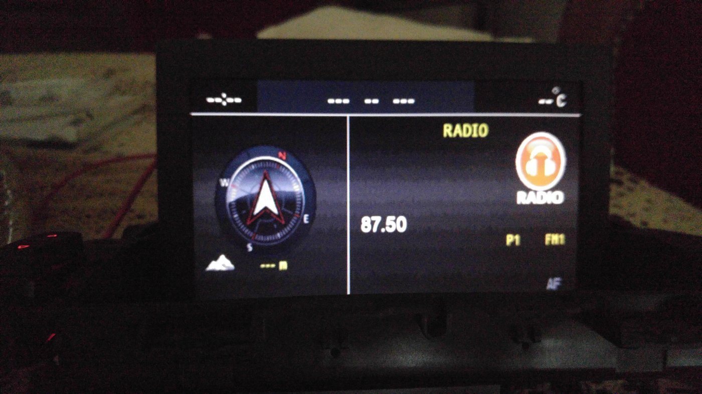

posto gli Script di Mira ci sono compresi Logo e tema originale .qualche foto tema di kito
Ottimo inizio direi forse un poco migliorare icona radio un pò allungata e sfondo con l effetto luce da centrare meglio

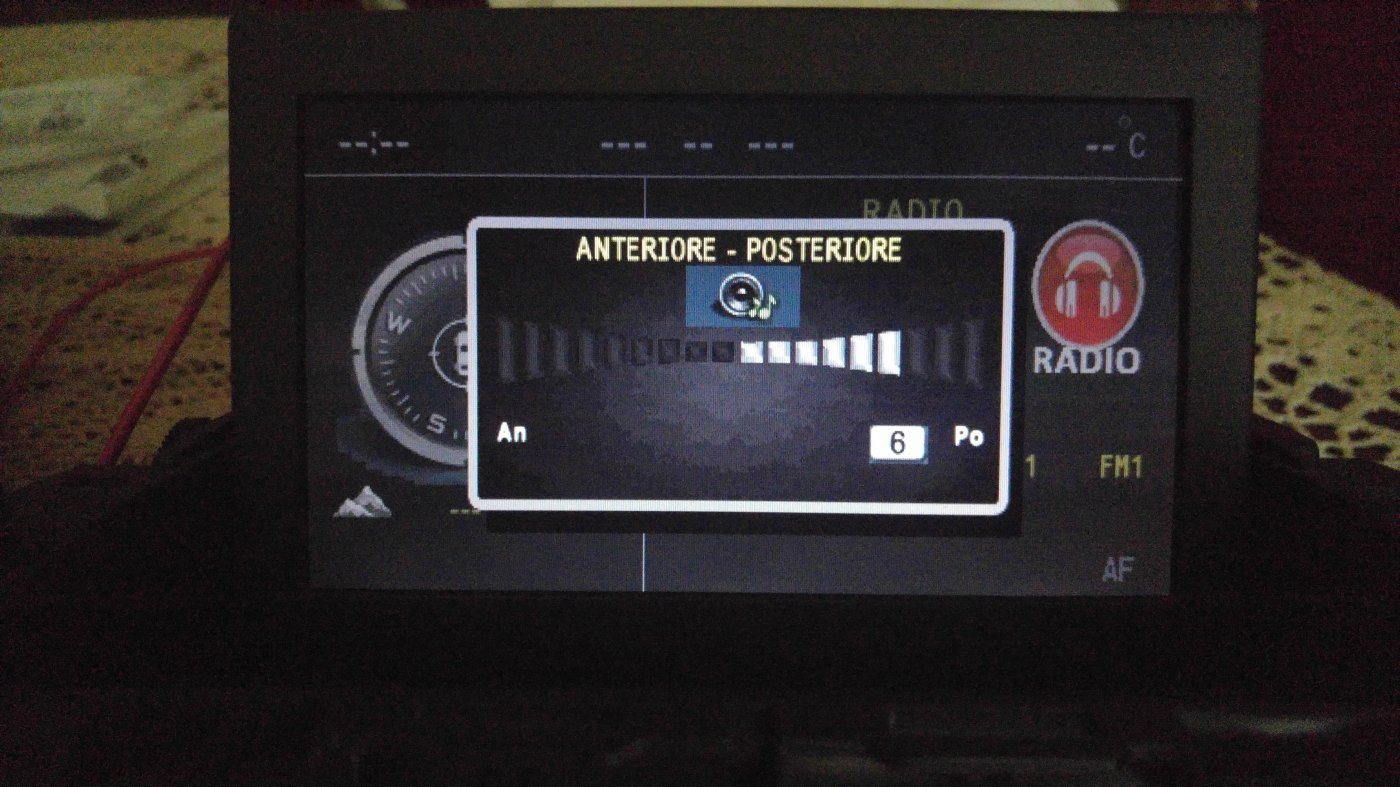

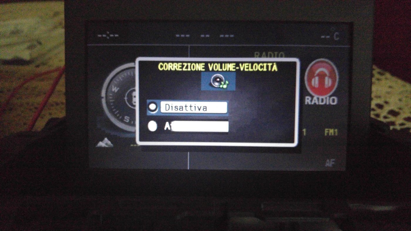

ottimo grazie, vedo degli errori, a parte la bussola che non ho ancora visionato, l' errore in correzione velocità/audio, attiva e disattiva, l' icona radio sembra slungata, forse ho capito il perché... uso molto il fattore sfondo trasparente, ma cosi facendo perdo la dimensione, quindi di conseguenza lo script "allunga" l' immagine per portarla alla dimensione prestabilita, cosi facendo perde la sua proporzione.

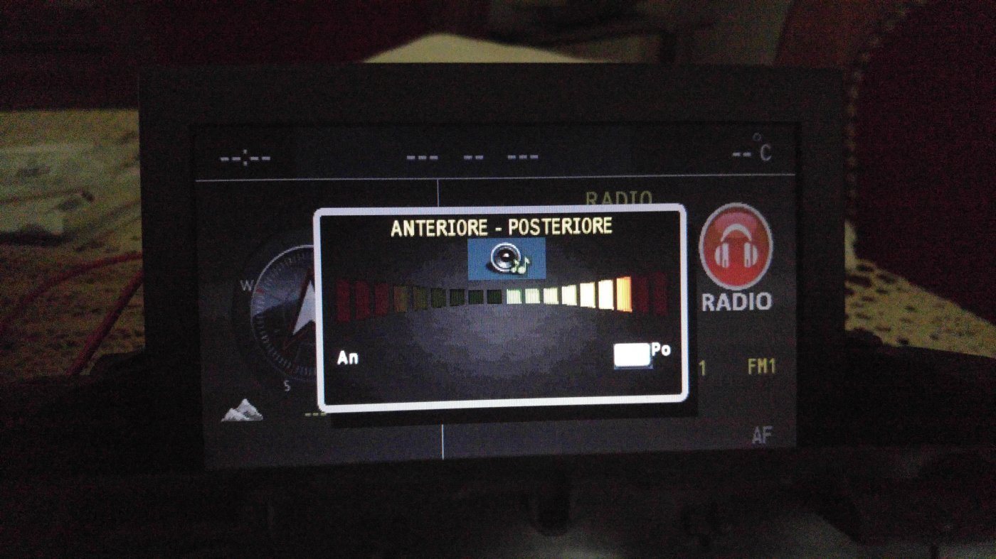

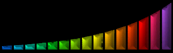

Vedi ti posto una foto barra volumi progressiva colorata .ci sono 2 temi per le barre volumi e bussola
ottimo ho scaricato i due temi ma l' immagine non me la fa vedere purtroppo, ci sono immagini interessanti all' interno del tema, spero di poterle usare, altra cosa, lo script non fa altro ce cambiare il tema e basta, non esegue nessun tipo di aggiornamento esatto?

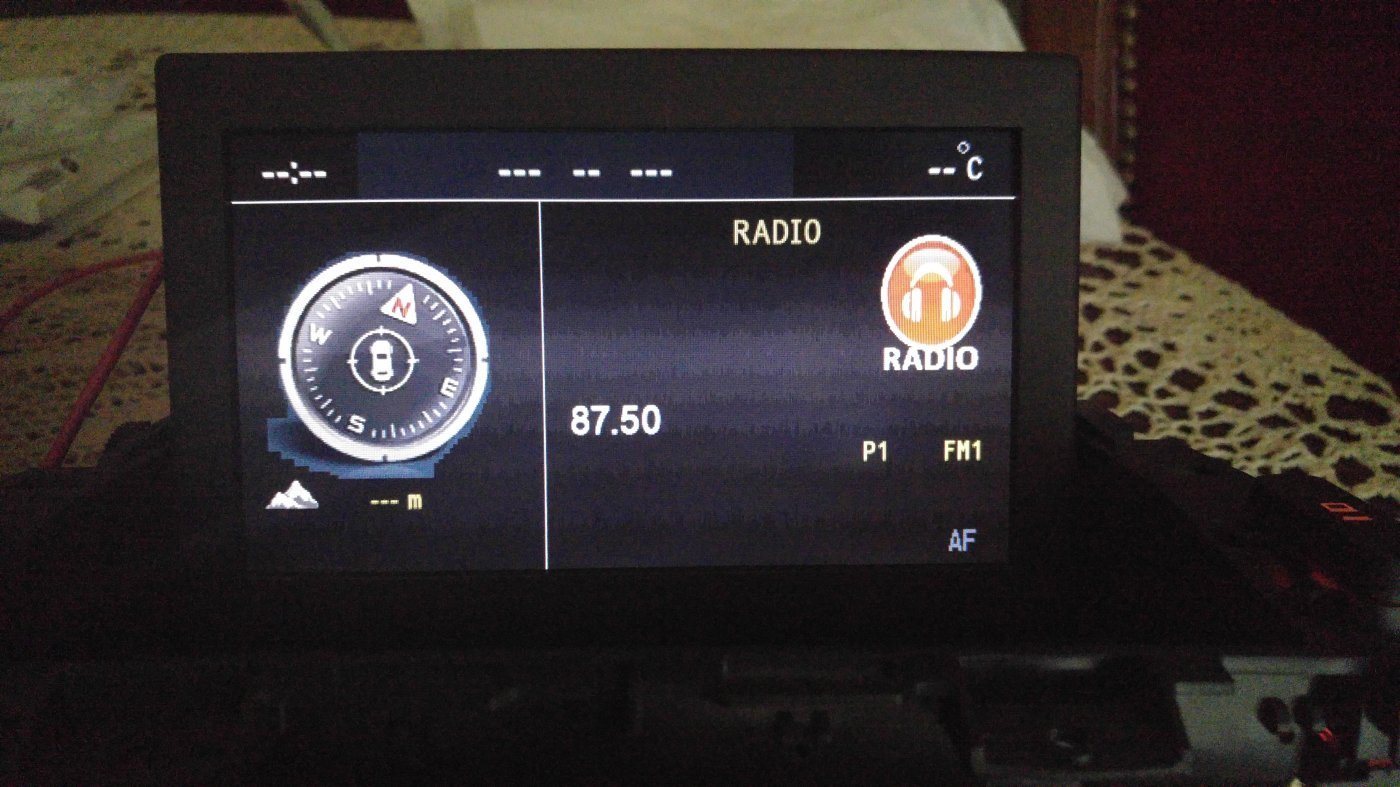

ecco qua ho modificato ulteriormente il tema prelevando alcuni particolari da quelli suggeriti da te, sistemato alcuni errori che avevo commesso nel disegnare i pulsanti, reso le barre di regolazione colorate per ravvivare un po il tema, non ho capito bene la modifica da eseguire all' interno dello script, per non commettere errori possiamo fare che testiamo sul navigatore in tuo possesso? ormai sei gia pratico di quello che stai svolgendo... cmq sia vedo che si è riusciti ad abilitare la funzione USB , grandissima cosa, utilissima soprattutto per chi non ha il B&M

ok aggiornato lo script per SD .La trasparenza volumi non mi piace s intravede la trasparenza colorata andrebbe messa bianca come in foto o grigia ma colore unico.altra cosa vedo ancora allungate sia bussola che icona radio.devo riconoscere che sia bravo con l editor immagini
