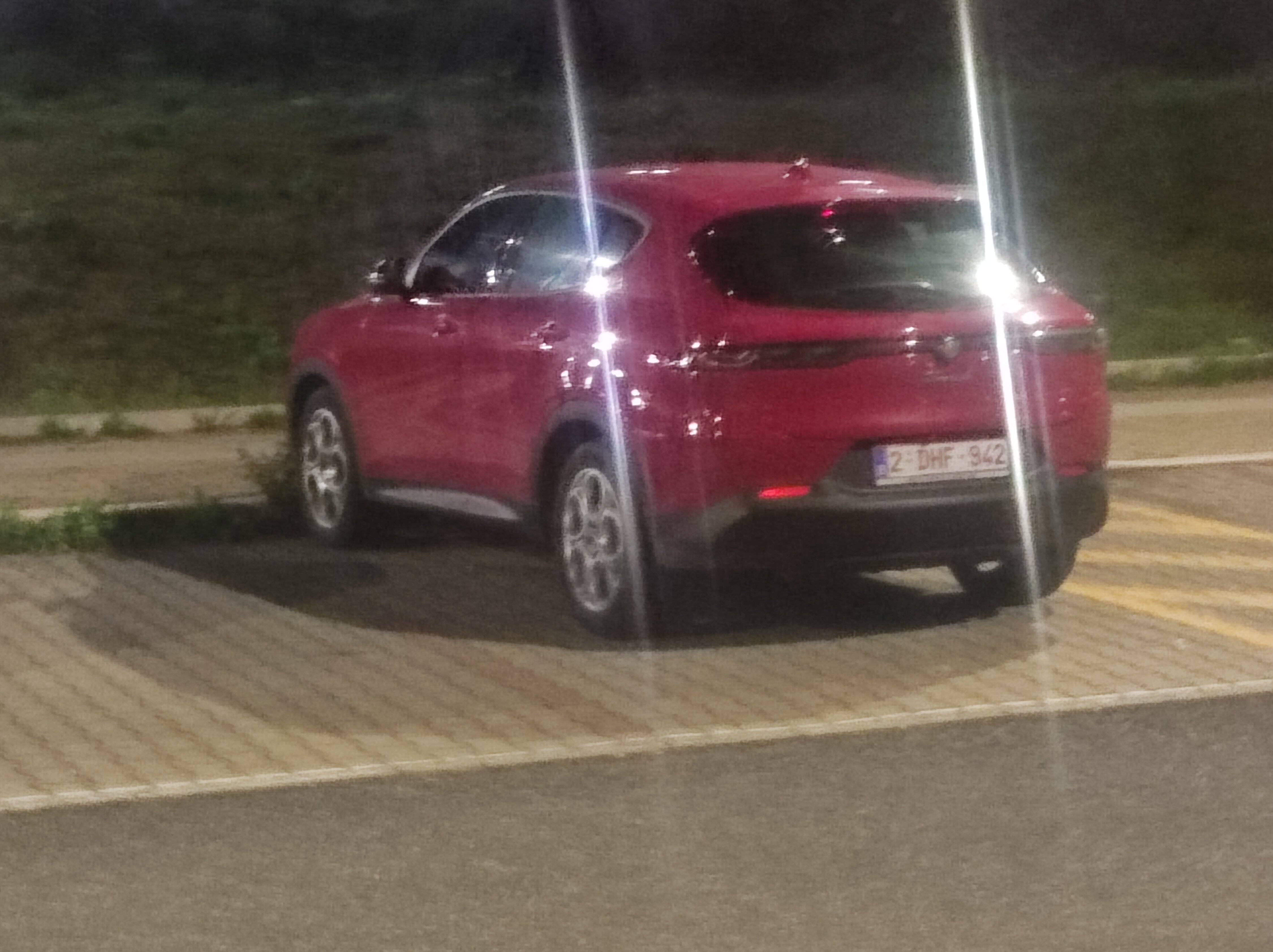

anche con targa straniera , questa a Roma stazione ponte di nona, e nei giorni scorsi molte altre
