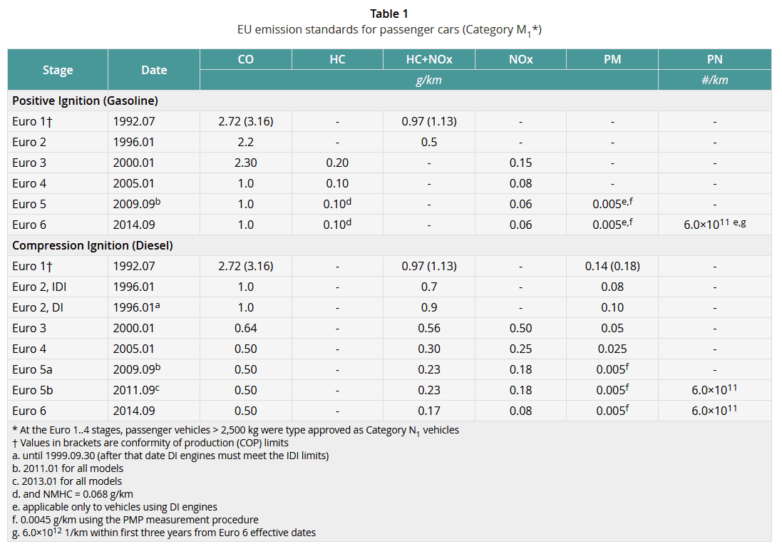

Andiamo a vedere gli standard: Emission Standards: Europe: Cars and Light Trucks
Ricordo gli inquinanti in ordine di pericolositá che CO é un gas velenoso, HC e PM (PN é il numero di particelle di PM, PM é espresso in massa) sono cancerogeni, NOx é irritante.
Ne emerge che se un diesel ad esempio Eu5 poteva emettere il triplo dei NOx di un benzina, oggi non é piú cosí. Inoltre se andiamo a vedere i sub-standards:

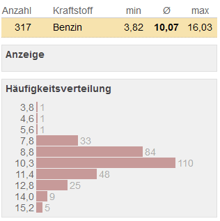

PEr confermare questi numeri prendo proprio i dati della da te citata 156 da spritmonitor (ma puoi farlo con tutte le auto, chiaro se scegli un modello dove i benzina sono il 1.0 TSI VW o degli ibridi i numeri cambieranno...). 156 é un ottimo esempio perché i benzina avevano cilindrate normali e non erano ibridi, vediamo dunque:
156 benzina, consumo medio: 10,07L/100km --> 9,9km/l
Visualizza allegato 263331

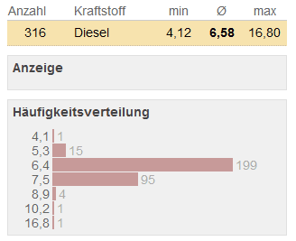

156 diesel, consumo medio: 6,58L/100km --> 15,2km/l
Visualizza allegato 263330
Proprio sull'esempio di 156 vediamo come il diesel consumi non il 30% in meno come conservativamento avevo asserito, ma bensí il 53% in meno.

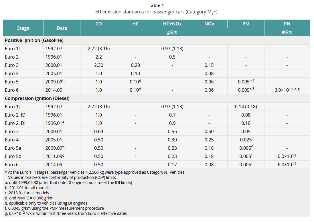

Visualizza allegato 263333
