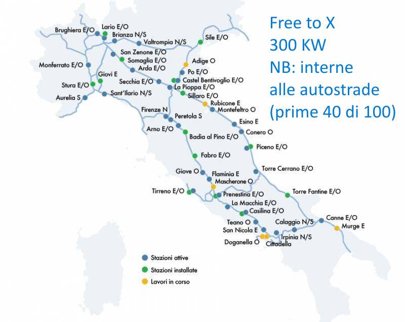

se hai un'emergenza dipende se sta a 10 km o 300km.. parlarne così è sesso degli angeli..
se l'emergenza sta a 300km e devi ricaricare, ricarichi ad un fast in 15 minuti all'entrata in autostrada invece che in 3 minuti al pompa benzina
ti sfugge che l'elettrica non è come la plug-in, l'elettrica 50km li fa con la riserva, ci arrivi senza difficoltà a ricaricare anche se hai un imprevisto,
e alla colonnina fast ha una velocità molto più alta di ricarica tra 250 e 170kw
cioè ad oggi 2023 in 15 minuti partendo da batteria quasi scarica al 10% (la famosa emergenza) ricarichi rispettivamente 65kw o 45kw;
più la corrente che può spillare da casa se rimane in carica anche per poco tempo

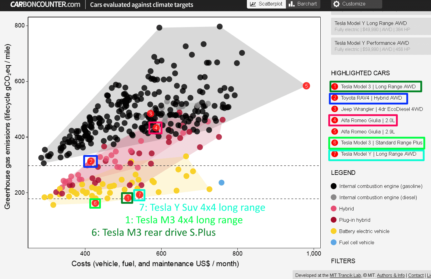

avevi postato per l'ennesima volta che costruire una elettrica sarebbe da 2 a 3 volte più inquinante di un'auto a benzina
in rete si trovano le stime della CO2 per produrre le batterie e le auto; un fatto base da capire è che questi dati di Co2 scendono ogni anno, la produzione è sempre più effiecente, e scendreanno ancora;
secondo i calcoli del M.I.T. e secondo i vari tool di calcolo online (anche di enti Tedeschi)
nel 2022-2023 una vettura premum con batteria NCM / LFP si costruisce con 14 /13 tonn di Co2 contro 10 di una termica, e parte del "costo" di produzione energetico della batteria viene compensato dalla meccanica più semplice dell'auto elettrica, si può pensare almeno 1-2 tonn di Co2 sono risparmiate nel resto dell'auto;
la differenza totale nella costruzione (3-4 tonn di Co2) è ormai quasi trascurabile rispetto ai consumi di Co2 (decine di tonnellate di Co2) che avrà poi l'auto con il carburante e si annullerà, anzi si invertirà, nei prossimi anni

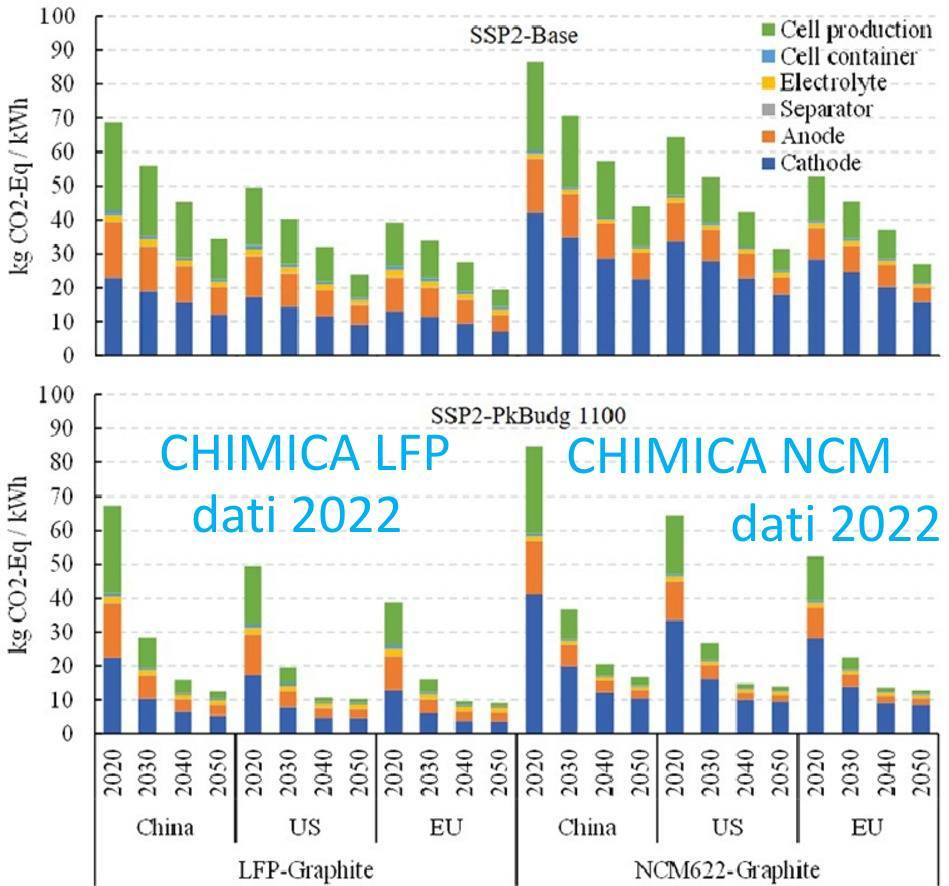

le fonti più autorevoli di queste stime sono due noti studi scientifici:
a) uno studio Svedese del 2019 che con dati del 2017 (è ormai preistoria, ma ha fornito i metodi di calcolo):
da 61 a 106 kg di Co2 per ogni kwh di batteria NCM prodotta (cella + integrazione nel pacco batteria completo )
b) nel 2022 questo nuovo studio con dati aggiornati:
- per una batteria
LPF nel 2020 erano da 68 a 38 kg di Co2 per ogni kwh di batteria
- per una batteria NCM nel 2020 erano da 84 a 53 kg di Co2 per ogni kwh di batteria
- il range varia in base alla sede di produzione (in China l'energia usa più carbone, da cui più Co2) e sono comuque numeri bassi
- il dato del 2023 è persino inferiore, andrebbe estrapolato conla previsione del 2030
- >> 60 kwh batteria LPF Tesla Model 3 = da 4 (China) a 2,3 (Europa) tonn Co2 nel 2020 (nel 2023 il dato è da ribassare)
- >> 78 kwh batteria NMC Tesla Model 3 (produzione america)= 5 tonnellate di Co2 nel 2020 ( ad oggi è meno )

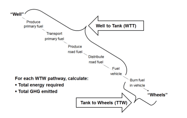

alcuni ripetono una vecchia fake, che le elettriche anche nell' uso produrrebbero la stessa Co2 di un'auto termica (tramite le emissioni delle centrali termoelettriche per alimentarle) per cui "non abbassano le emissioni ma le spostano"
durante l'uso il consumo di Co2 di una elettrica è letteralmente la metà di una termica in ogni km che percorri, sceglietevi il tool online che preferite o guardate i grafici che ho postato l'altro giorni in questo tread
- quando leggete che un motore diesel ha un rendimento del 40% (dicono 44 per i camion), quello è il rendimento teorico termodinamico raggiunto dal motore; il rendimento reale con tutti gli atriti ad accessori del motore, e nella guida normale, è circa 25% (ancora meno per un benzina)
; se fate una conversione tra l'energia del carburante è i km/litro consumati ve ne accorgete

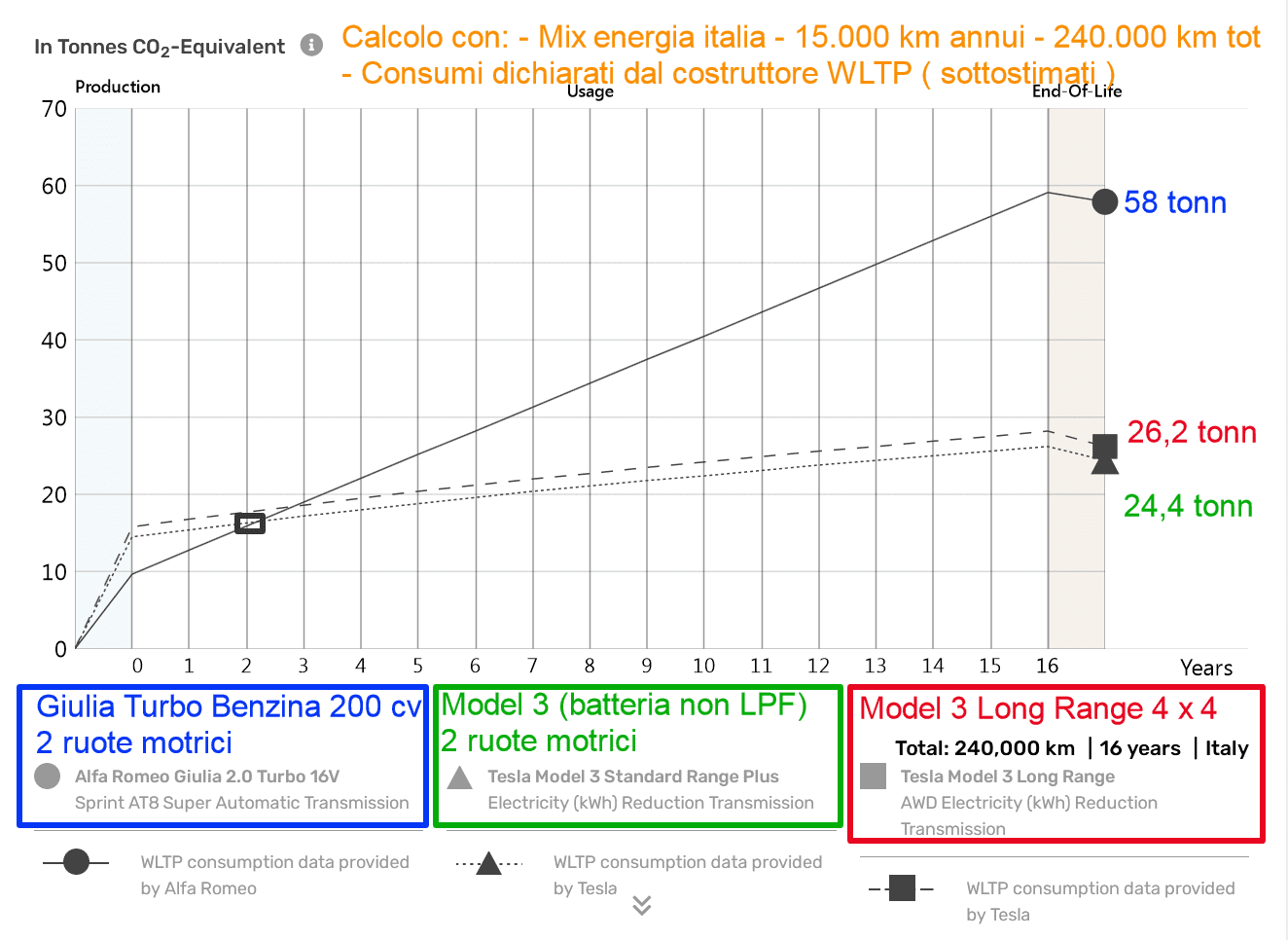

Bufala 3
ancora a cavillare sull' arrivare a 200.000km per dimezzare la Co2 con un'auto elettrica
basta capirsi invece di arrampicarsi, il guadagno netto c'è già molto prima:
il piccolo debito inizale di Co2 nella costruzione viene azzerato AD OGGI 2023 tra i 20.000 e i 40.000km
(ad oggi, perché sono già 3 o 4 volte che mi citate il report di Volvo sul suo primo modello elettrico mattone progettato nel 2019 e fate i calcoli alimentandola in Polonia con centrali vecchie rendimneto 35% e alimentate a carbone, per spostare il più possbile il punto di pareggio)
dopo 20.000-40.000km (e non 200.000) ogni km percorso dell'auto l'auto elettrica produce circa la metà come Co2 emessa rispetto alla termica, più verrà usata al posto di una termica e più tonnellate di Co2 vengono risparmiate
e questo conto non considera che già tra 5 anni, mentre l'auto percorre i km, il mix energetico avrà più fonti rinnovabili per generare la corrente, il conto della Co2 emessa dall'auto elettrica verrà corretto al ribasso

Guarda che é pieno di studi autorevolissimi che sono biased. Non basta affatto trovare alcuni studi per tirare le somme. Hai detto facciamo i calcoli insieme, ma anziché farli riporti fonti esterni. Cerchiamo di capirle queste fonti esterne.
Nel grafico sulla co2 al miglio vengono confrontate auto americane con l'elettrico. Ora 1L di gasolio bruciato emette 2640g di CO2. Facendo quindi 21km/l si ottengono i 200g/mile di co2 menzionati per le auto elettriche in quel grafico. 21km/l su un diesel é possibile.
Per emettere 500g/mile indicati su quel grafico bisogna fare 8,5km/l. Ora io non sono capace di far consumare la mia Giulietta cosí tanto se non ai 220kmh fissi...
Quindi i calcoli facciamoli noi.
