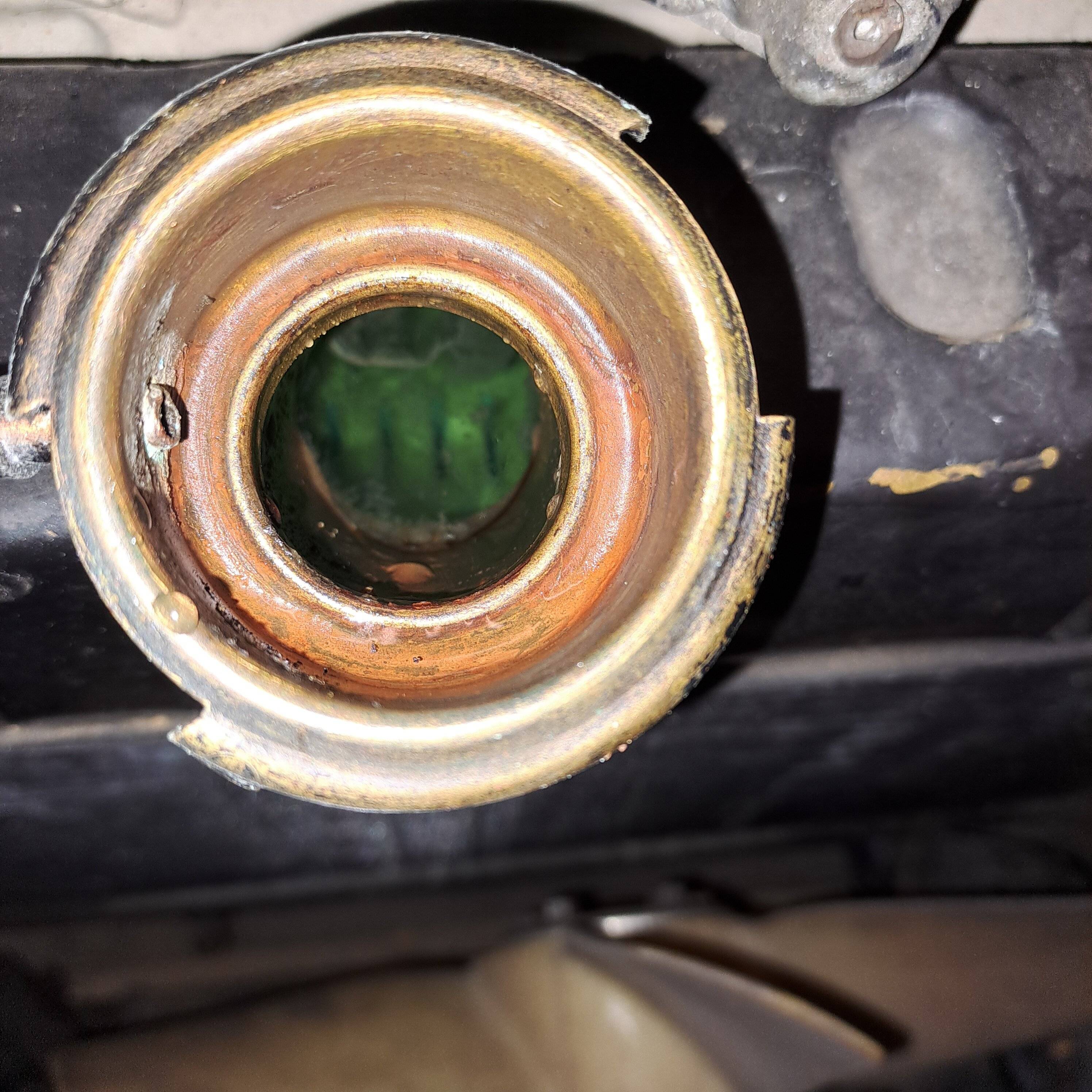

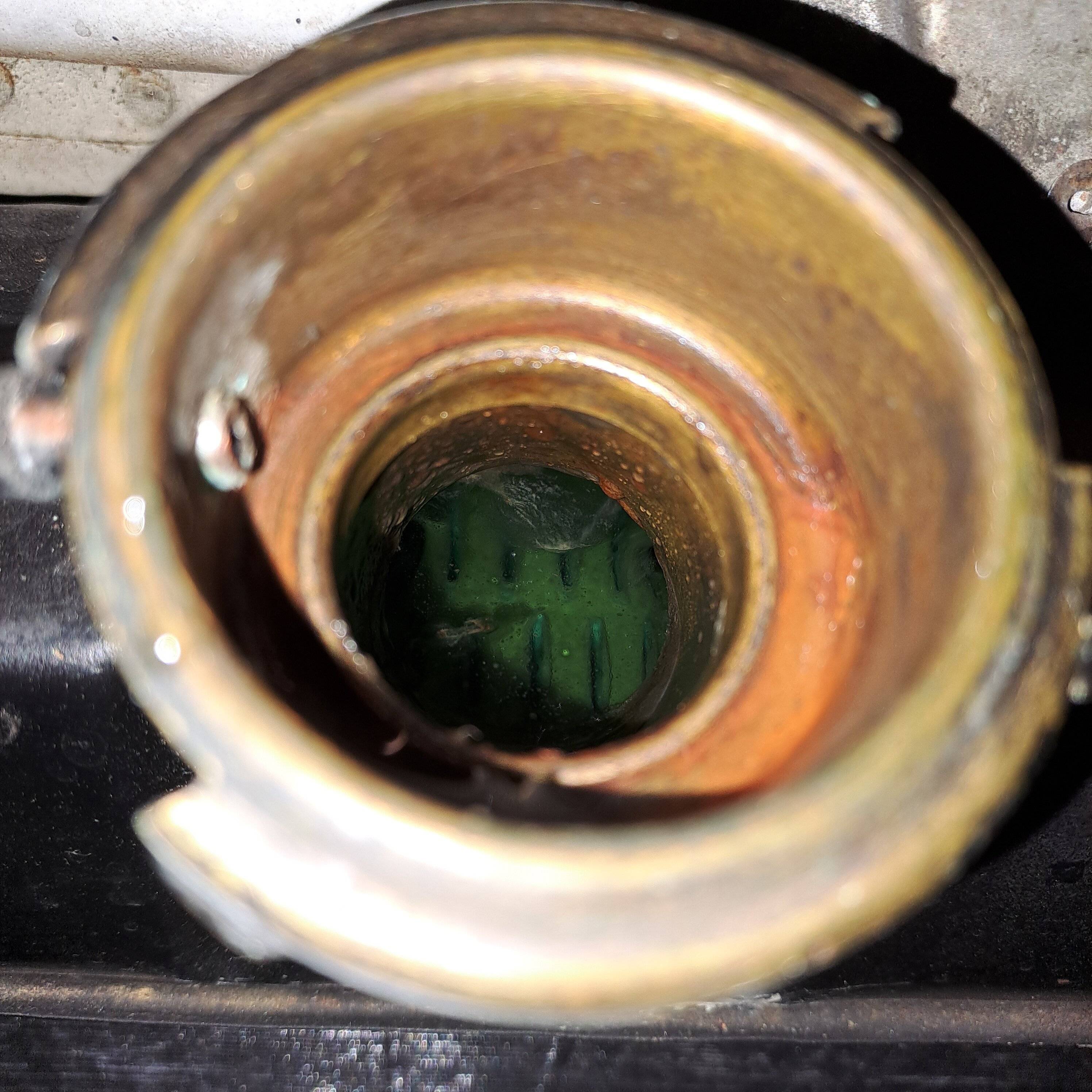

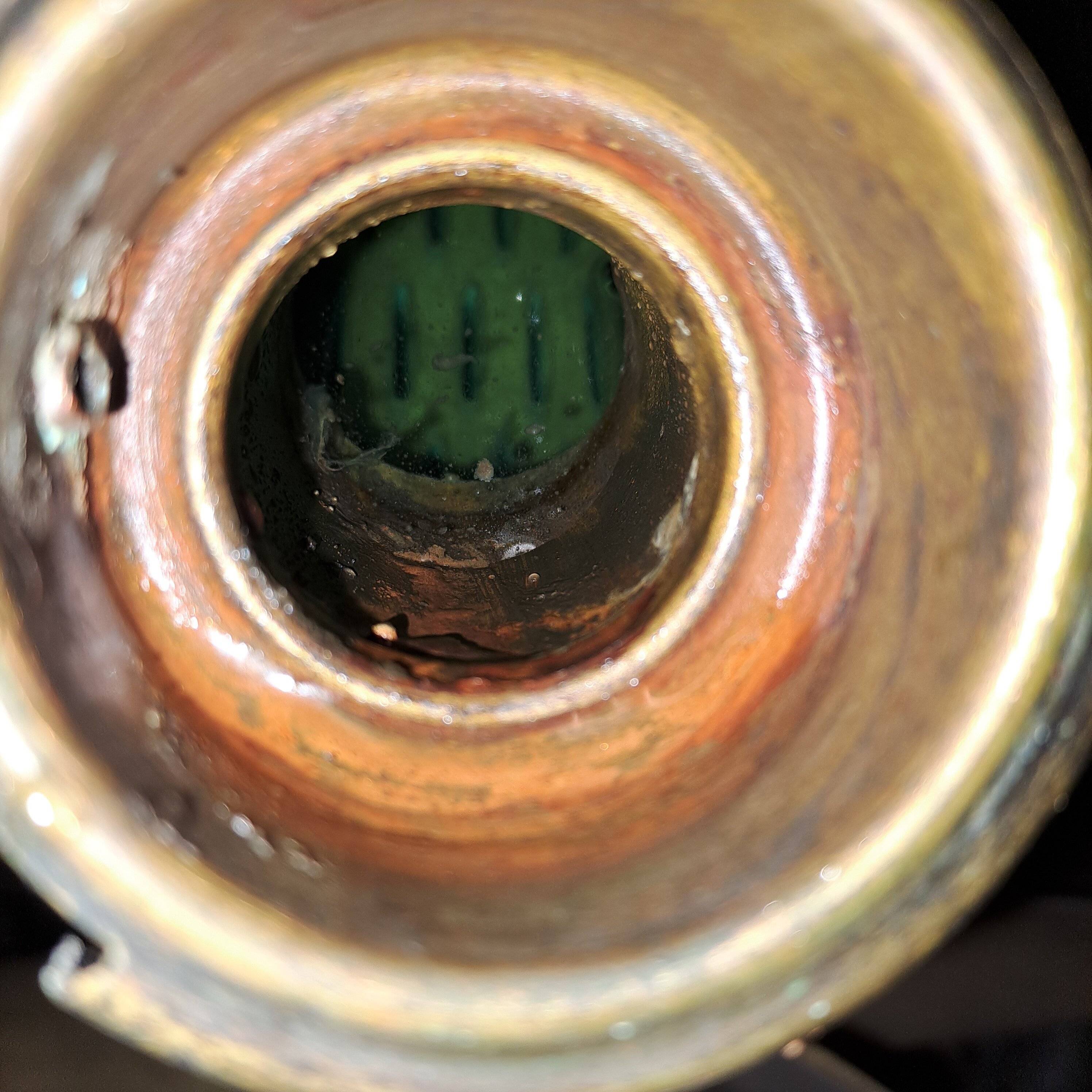

Per rispondere anche a Ipoide provo a postare delle foto per "quantificare" visivamente, per quanto possibile, le tracce d'olio!
Un saluto

Dalle foto, purtroppo non si può quantificare, anche perchè vi è anche il colore del liquido di raffreddamento.
Quello che ti posso consigliare è di aspirare con una siringa l'olio che è in superfice e controllare ce si ripresenta nuovamente.
Non so quanto usi l'auto, ma una cosa che ho notato e che può tranquillizzarti, è il fatto che intorno alla bocca del radiatore non vi è "melma", ossia quella specie di panna di color latte e caffe che è sinonimo di problemi alla guarnizione testa.
Visto che ci sei, controlla pure astina dell'olio e tappo di rabbocco olio motore, che non vi sia segni di "melma".
Un ultimo consiglio che ti posso dare, usa con più frequenza l'auto facendo scaldare per bene il motore e non fermarsi a fare il giretto da 10 minuti.
Ovviamente do per scontato che il motore vada a temperatura (80/85°), altrimenti c'è da sostituire la valvola del termostato (nota dolente di quei motori).

Nemmeno io vedo residui importanti di olio e concordo sulla possibilità che quelli che vedi siano residui di lavorazione.
Se ci fossero trafilamenti, li vedresti molto bene.
L'unica cosa che vedo è la presenza di calcare sui tubicini verticali del radiatore, al momento non preoccupanti per il raffredamento.

Qualora dovessero esserci problemi veramente importanti,nel circuito di raffreddamento si verrebbe a formare un liquido bianco,chiamato dai più "maionese".
non ci vedo nulla nel radiatore.....comunque un controllo ai serraggi male non fa
