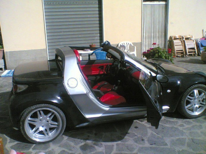

salve a tutti!
ho dovuto stoppare i lavori causa sistemazione smart... almeno dopo 2 mesi il mio meccanico con il mio aiuto domenica, me l'ha restituita quasi funzionante!!!, almeno sono autonomo..

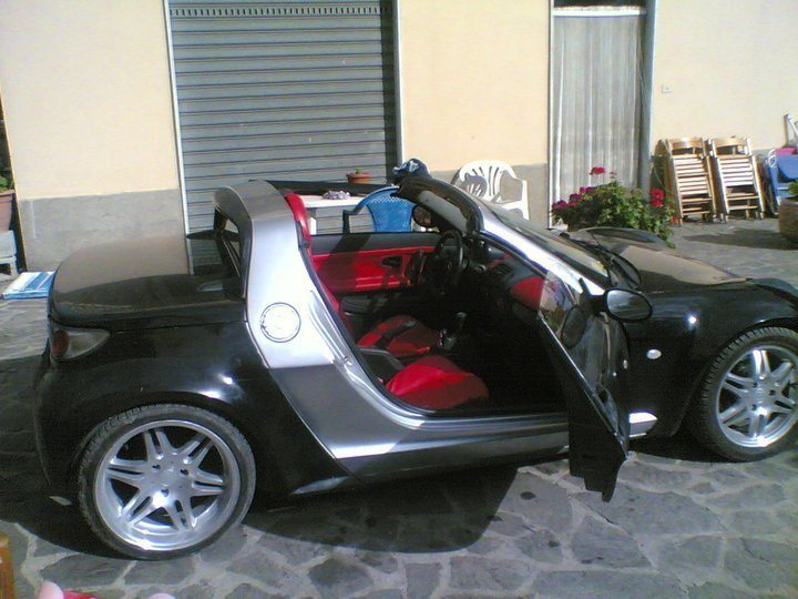

salve a tutti!
