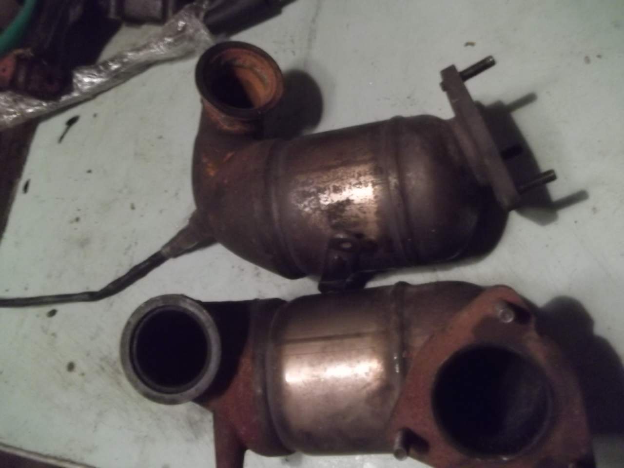

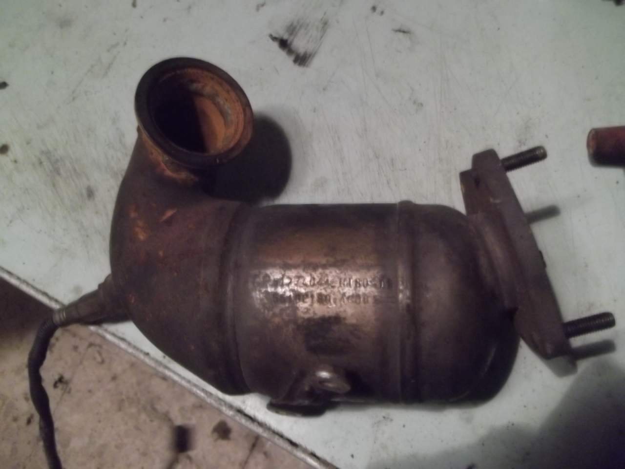

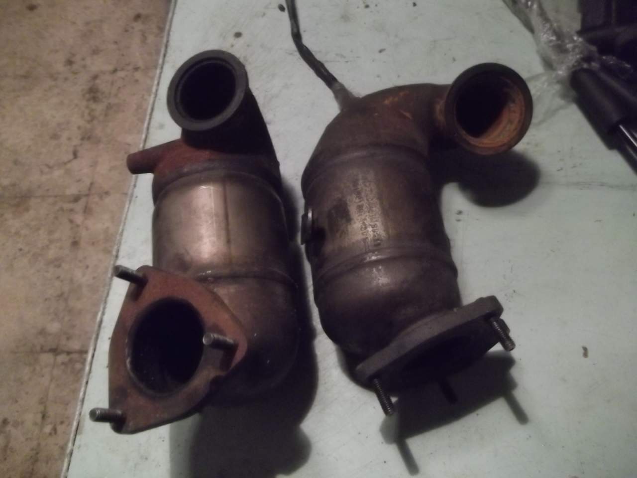

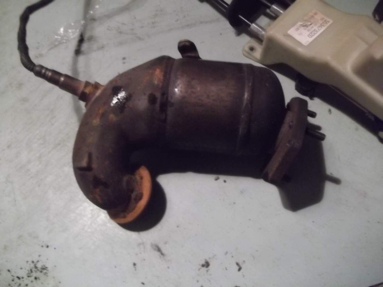

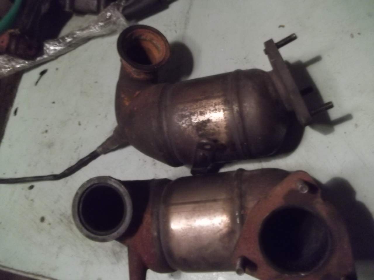

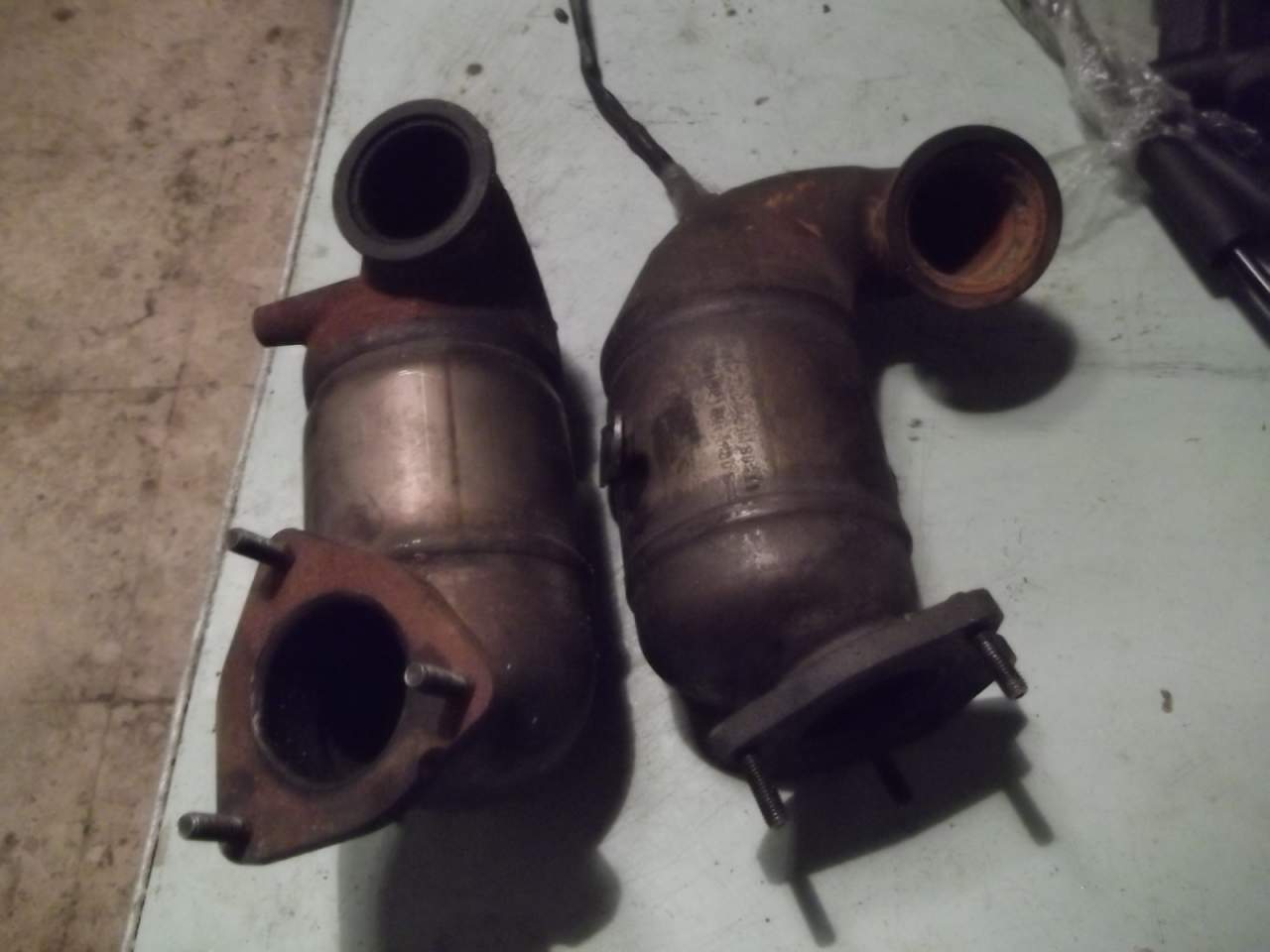

Sera a tutti.....anche se sembra che i miei lavori procedono come i cantieri della Salerno-Reggio Calabria,in realta' qualcosina l'ho fatta!
mi sono sistemato il precat,adattando, il mio vecchio pre cat all'imbocco della turbina,tagliando e saldando il raccordo del 2.4 sul 1.9,
resized_DSCF7677.jpg resized_DSCF7679.jpg resized_DSCF7680.jpg resized_DSCF7678.jpg
Visualizza allegato 71038Visualizza allegato 71040Visualizza allegato 71041Visualizza allegato 71039

scusa ma non approvo : come mai non hai comprato un dp ?
sanno tutti quanto il prekat sia inutile e dannoso a motore caldo ( serve solo a motore freddo ) e si trovano dei dp per il 2.4 da 175 cv , conosco gente con il 2.4 da 200 cv che si mangia le mani perchè nessuno per ora fa il dp per il 200 cv
