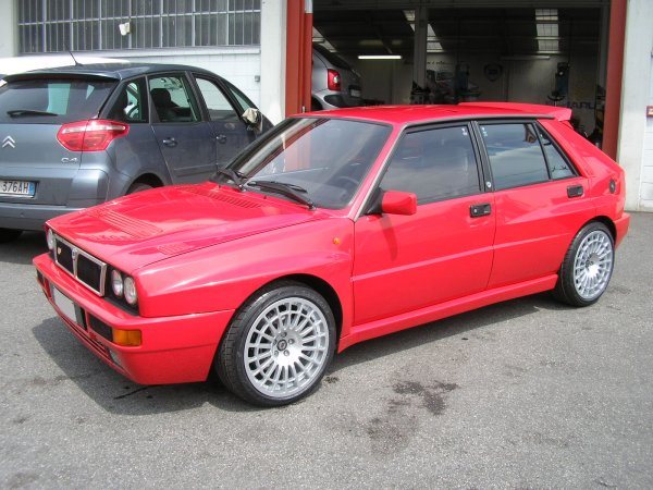

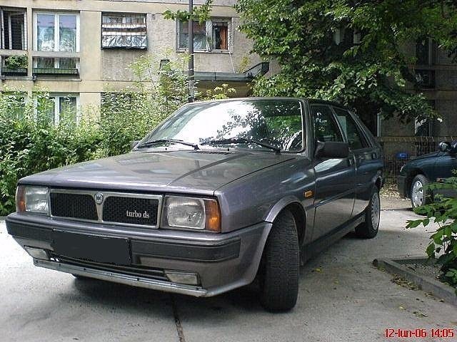

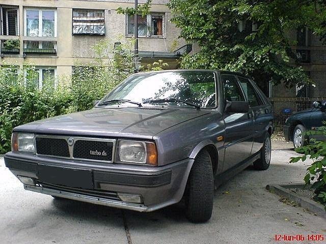

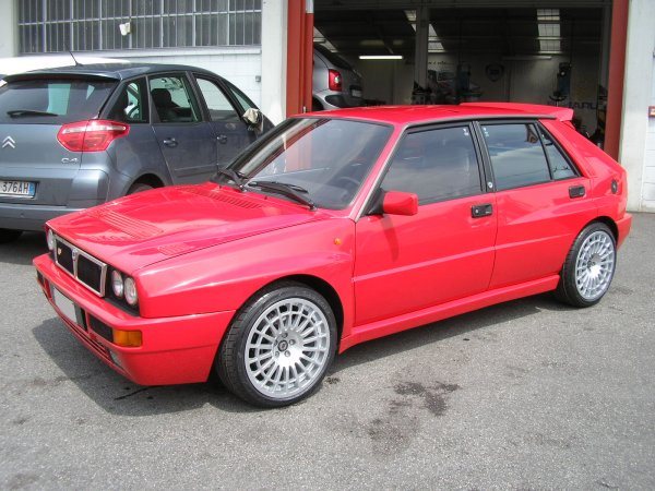

la nuova Frankestain.. dovro' realizzarla quest'inverno, non so' se trattabile su questo forum..
la base?
lancia delta tds del 91...meccanizzata alfa 1.9 mjet crosswagon..e aggiornata evoluzione!
potenziata con il twin-turbo newdelta 190cv ..rivisto un po'....

mh.. credo di no'! il mio cambio e gm..dovro'trovare un torsen after market...
: good . :ory91..mh.. l'hemi 7.2 bhe' forse ci sta'.. ma devo tenere i catalizzatori tra i piedi....e faccio confluire il tubo di scarico tra i sedili...., dovro' spostare anche lo sterzo..sicuramente interferisce ahahha
...per il nuovo progetto??
la base?

so i soldi ke mancano.. domenica scendo a vedere la delta td e' intera e radiata, ma funzionante in tutto...come base non e' male...poi rimedio i pezzi 156 q4....
il tutto ovviamente dopo aver sistemato l'alfetta....e da troppo tempo che riposa..nel garage!!!
