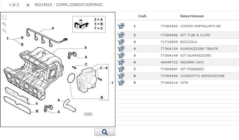

può essere questo?
77364946 KIT TUBI E CLIPS
    61.1 KB · Visualizzazioni: 1,230
Complimenti!!! Beccato!!!
Ho parlato con il meccanico e anche lui ha trovato il kit che poi sarebbe il tubicino e due clip per 35€.

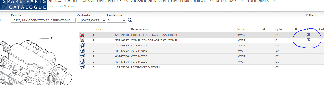

Una curiosità: per trovare quella tavola che hai inserito sopra, quale versione di EPER hai usato?
Quella mia non arriva fino a lì ma si ferma al condotto di aspirazione...
Grazie ancora e ciao, Luca.
:D:D:D Hai ragione!!!
84, comunque dovresti averlo anche tu, devi cliccare sulla freccina blu a destra di condotto di aspirazione
