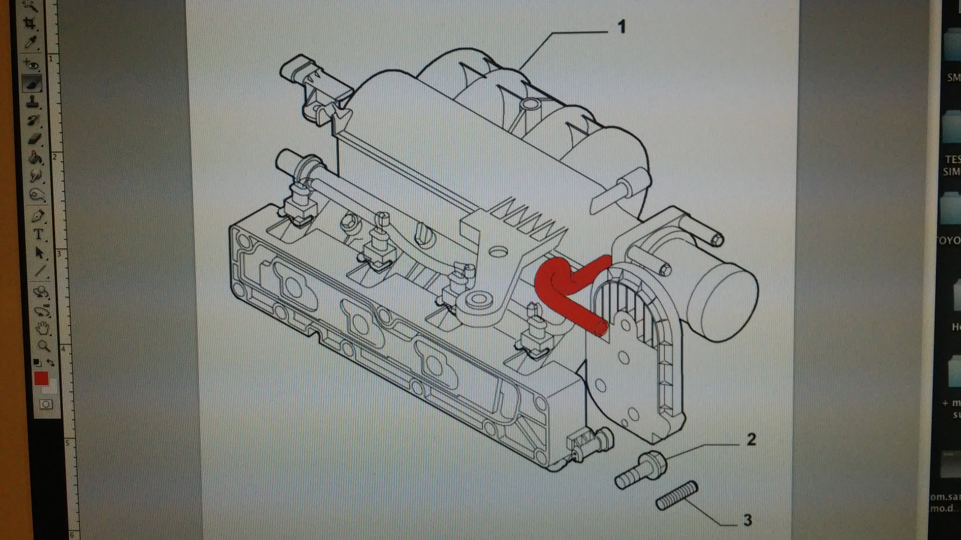

Mi sono accorto di questo tubo tagliato sulla curva e chiudendolo a mano il minimo torna regolare.
Ho fatto una ricerca sull'EPER ed ho trovato questo:
Il tubicino rotto l'ho colorato di rosso e va alla scatoletta del recupero vapori olio.
All'Alfa non riescono a trovare il codice perché sulle tavole non c'è!!!

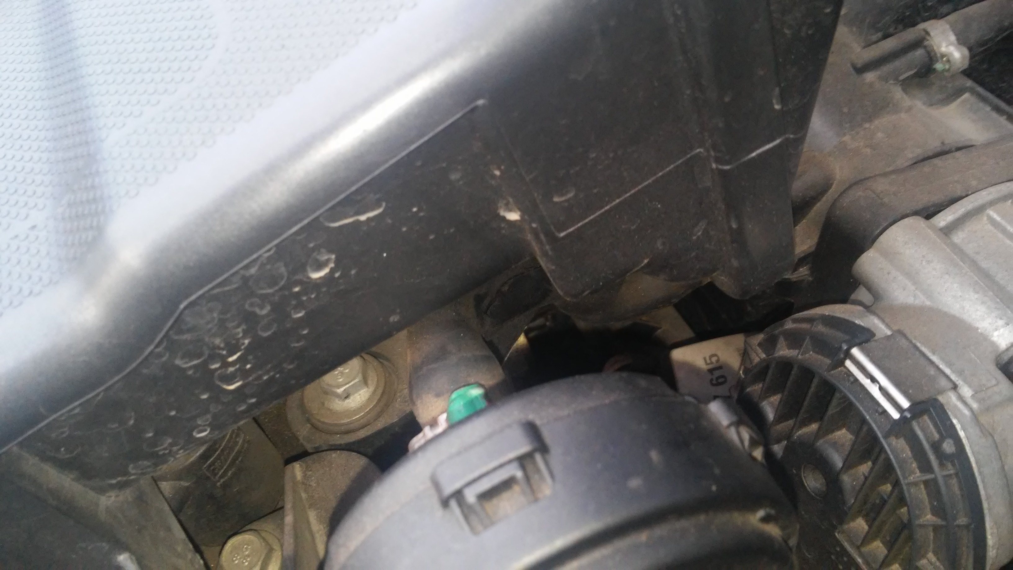

Queste le foto del mio tubo dal vivo, si dovrebbe notare lo squarcio:
Mi potete aiutare a trovare una soluzione?
Grazie a tutti e ciao, Luca.

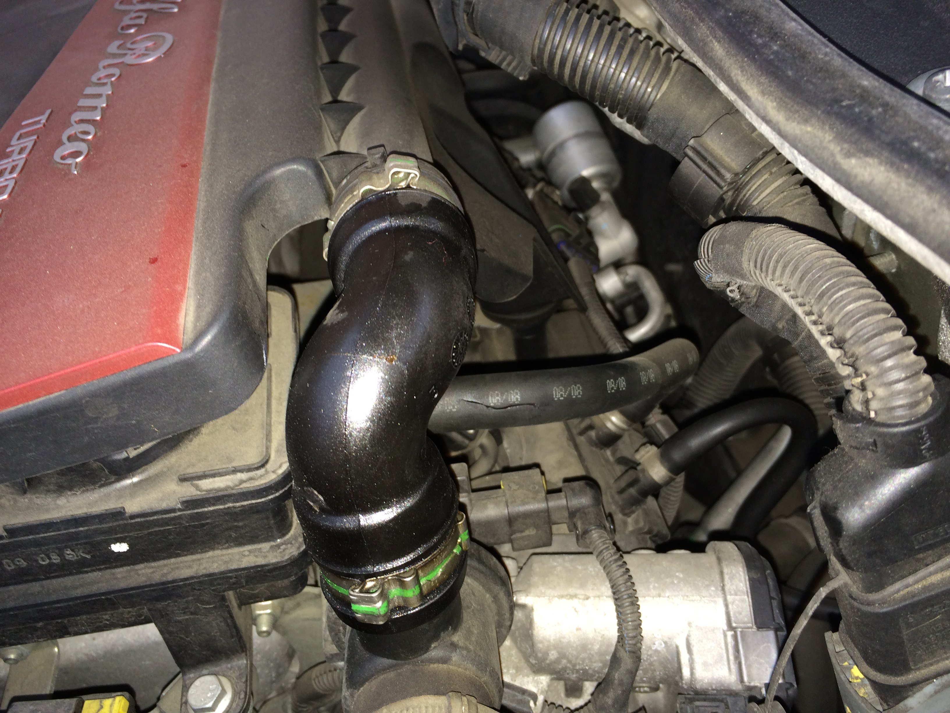

a me si era rotto un tubo simile, recupero vapori olio dal carter, non trovi il tubo singolo come ricambio, ma un kit con vari tubi.
nella mia era questo, non so se è uguale al tuo (si vede bene il taglio e lo sfiato d'olio che ha imbrattato l'altro tubo)

Potrebbe essere lo stesso anche se il motore è diverso.
Ma a te sballava il minimo?
A me è altalenante dai 7/800 ai 1200 anche a macchina calda.
Ciao, Luca.
Il mio era quello di recupero vapori olio dal basamento, il tuo da quanto ho capito è quello che ritorna in aspirazione ( ciò spiegherebbe il minimo altalenante) ti conviene portarla da un meccanico e fartelo cambiare, è un lavoro da mezz’ora scarsa.
