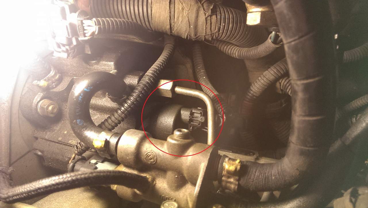

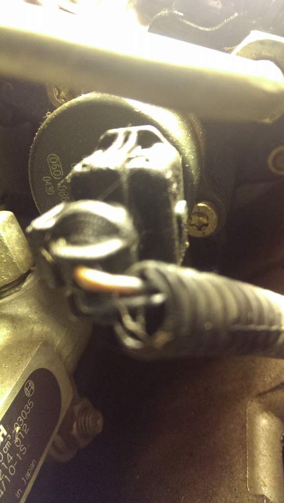

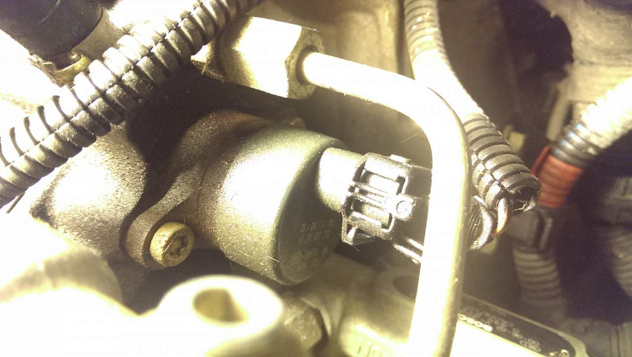

alfa 156 non apre come dovrebbe
Salve,
ho un problemino con la mia alfetta ... Da qualche mesetto mi dà un difetto, quando accellero in pieno (anche per un sorpasso), non "apre" come dovrebbe, è lenta ad accellerare... ho cambiato il debimetro (mettendolo nuovo) ma il problema persiste... (p.s. dal meccanico il debimetro misura 800 su 1200, eppure è nuovo, può essere altro?). Un mio amico che aveva lo stesso problema ha cambiato quel pezzo in foto, che però non conosco il nome... voi ne sapete di più? come mi devo comportare? problemi di turbina?
avrei un altro problema, le marce si impuntano (solo in scalata), olio cambio cambiato,frizione cambiata, pompa pedale frizione cambiata.....
La mia alfa 156 è 105cv 77Kw 1.9 jtd
