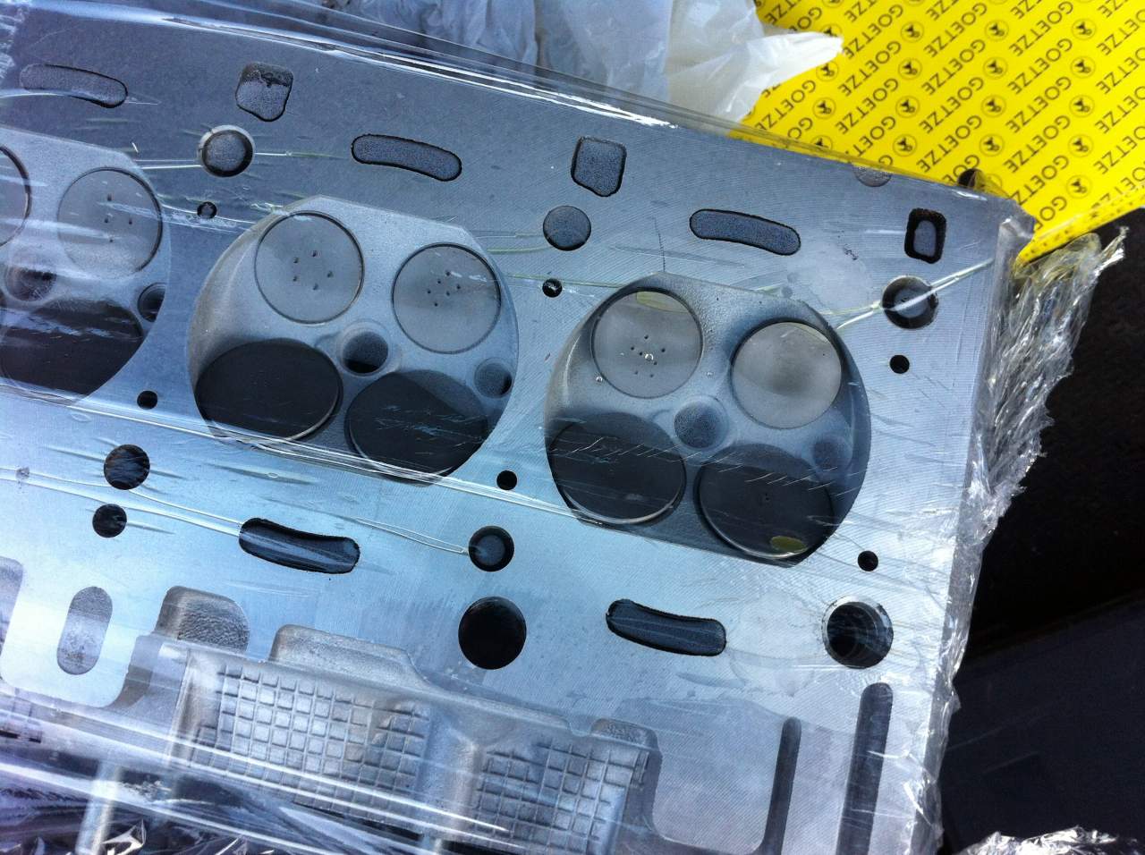

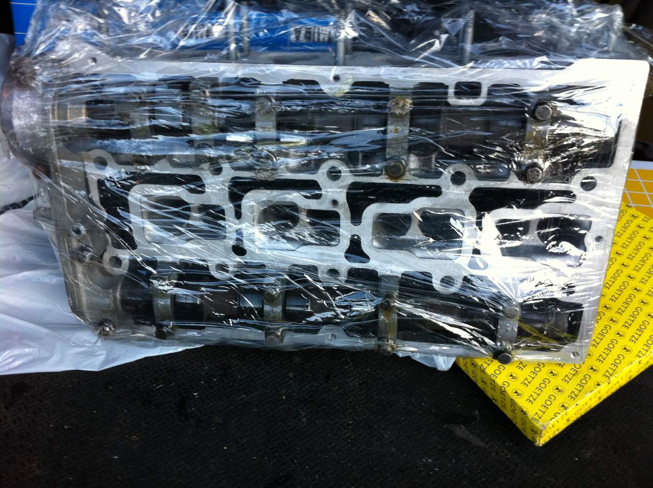

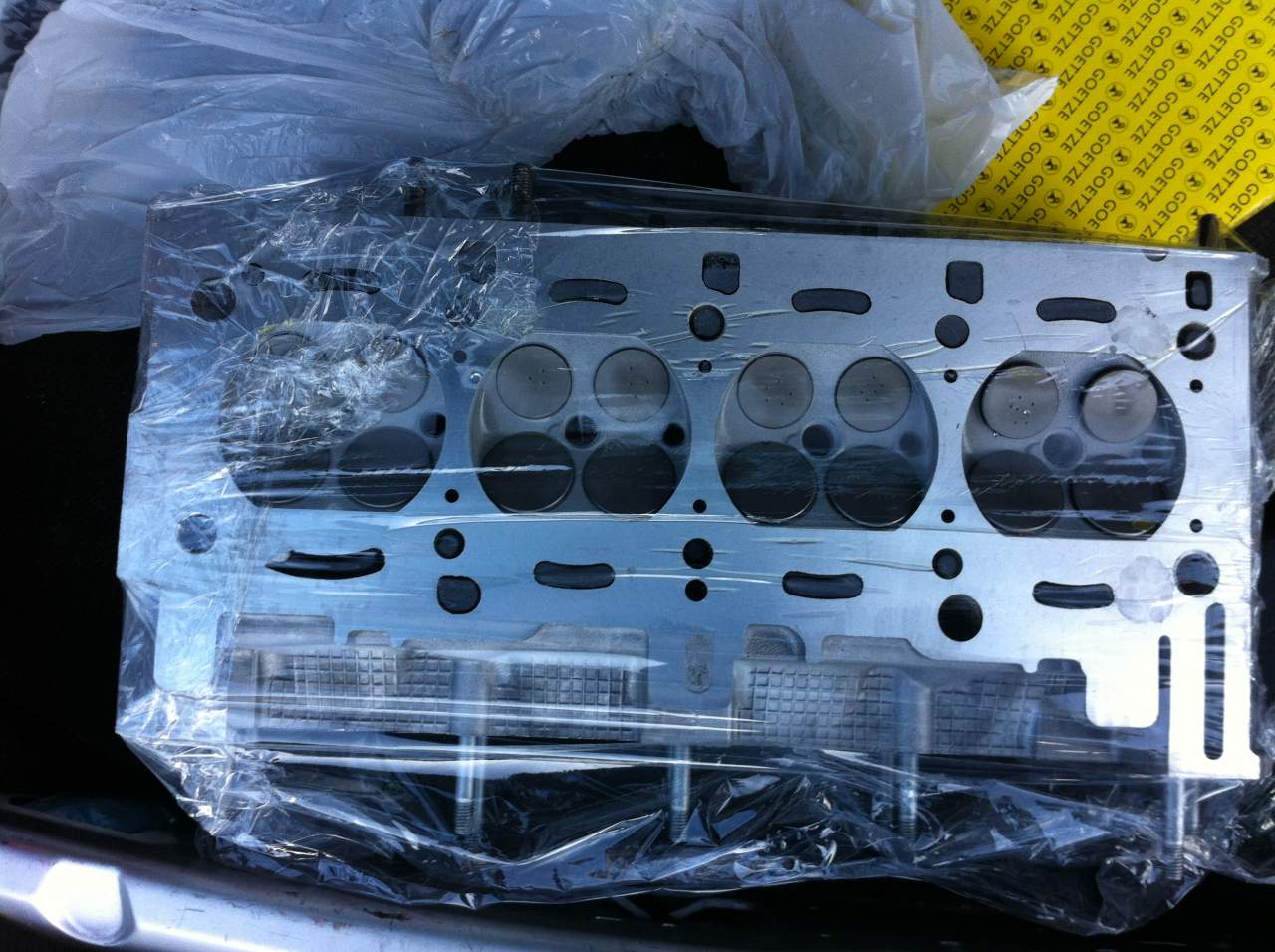

Ieri ho ritirato la testata, sono contento del lavoro che hanno fatto vi anticipo alcune foto fatte di corsa nel cofano della macchina di mia moglie, ve ne farò di più dettagliate magari nel rimontaggio che dovrebbe partire domani.
intanto c'è qualcuno che ha la coppia di serraggio di questa testa??
Ecco la lista dei lavori fatti:
Lavaggio/pallinatura
Saldature dove era rovinata (si notano dalle foto)
rettifica sedi valvole con sinterizzate per gpl
rettifica valvole
lucidatura pulizia verifica punterie etc etc
Kit guarnizioni completo (scarico, aspirazione, testata )
kit Perni testata nuovi
spianatura
per un totale di 380 euro mi è sembrato onesto
Visualizza allegato 87301Visualizza allegato 87302Visualizza allegato 87304
rettifica valvole
spianatura

mi sembra un lavoro ben fatto, e ad un prezzo buono.
anche se (per fortuna) non ho mai dovuto rifare una testa ad un motore, quindi sono poco esperto in materia...

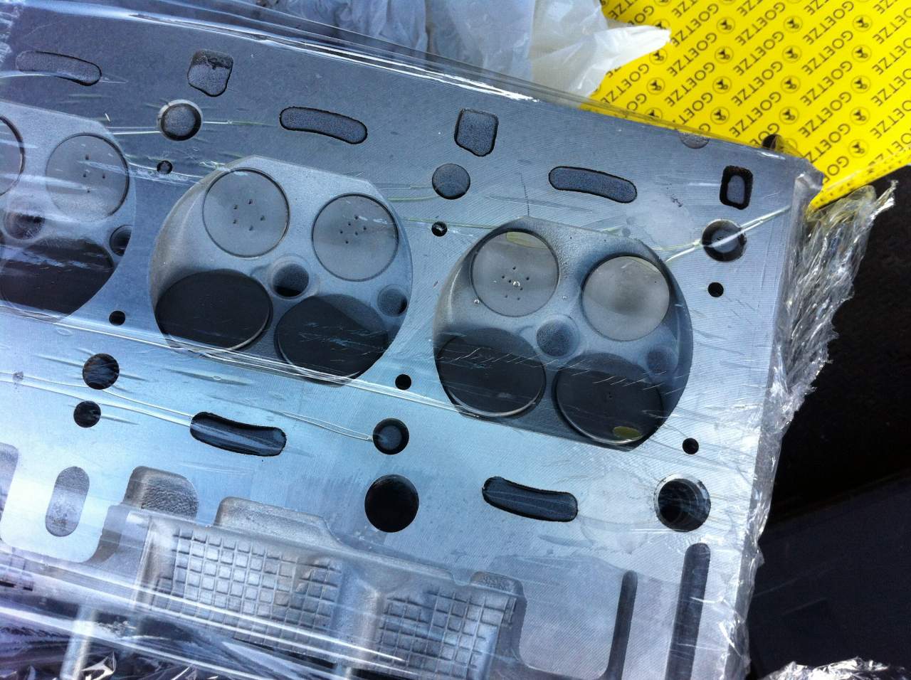

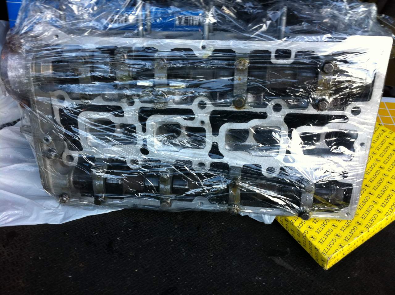

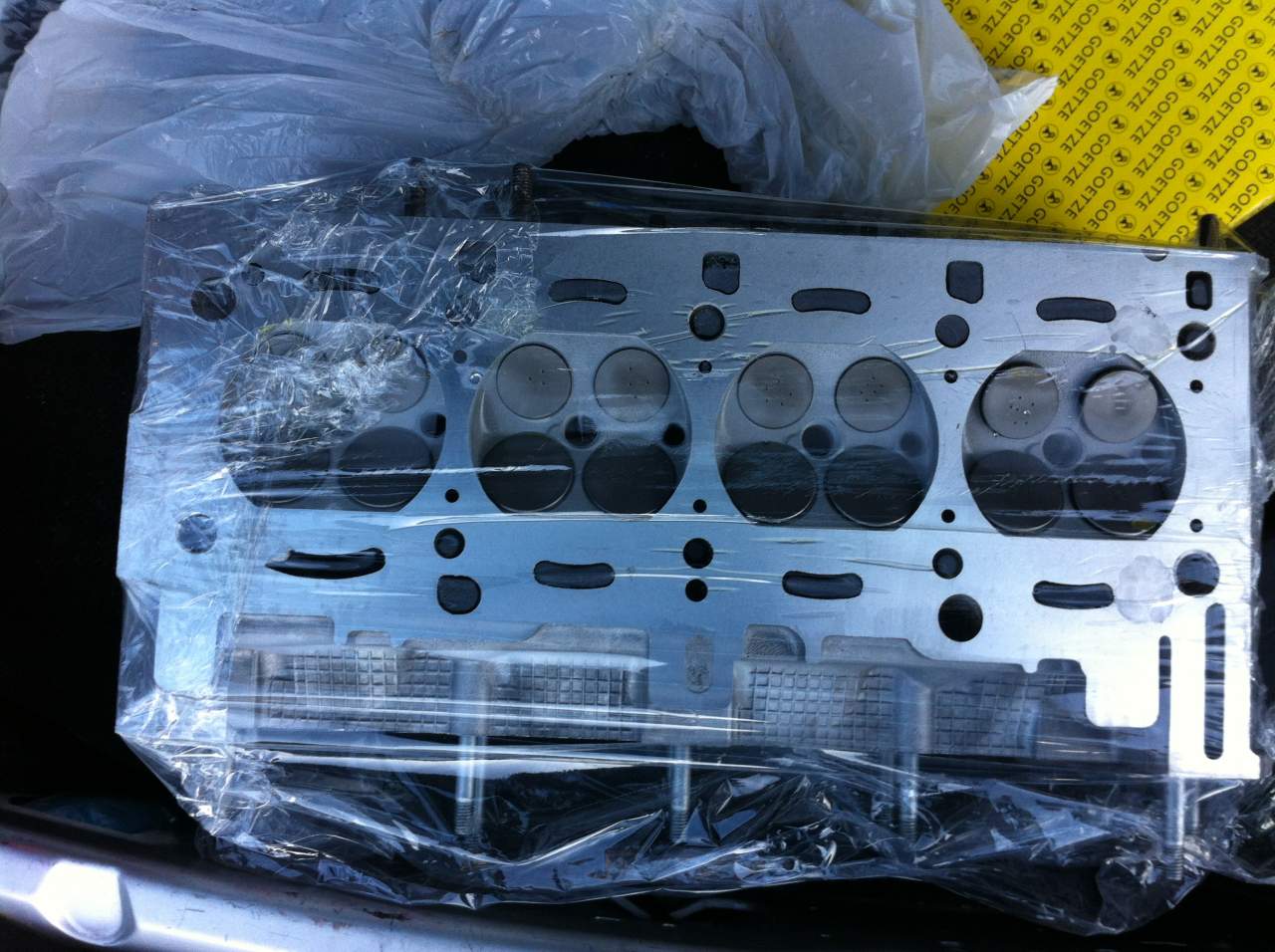

rettifica valvole
spianatura
FANTASTICO! UNA MERAVIGLIA PER GLI OCCHI....se dovesse succedermi sulla mia ti spedisco la testata!
