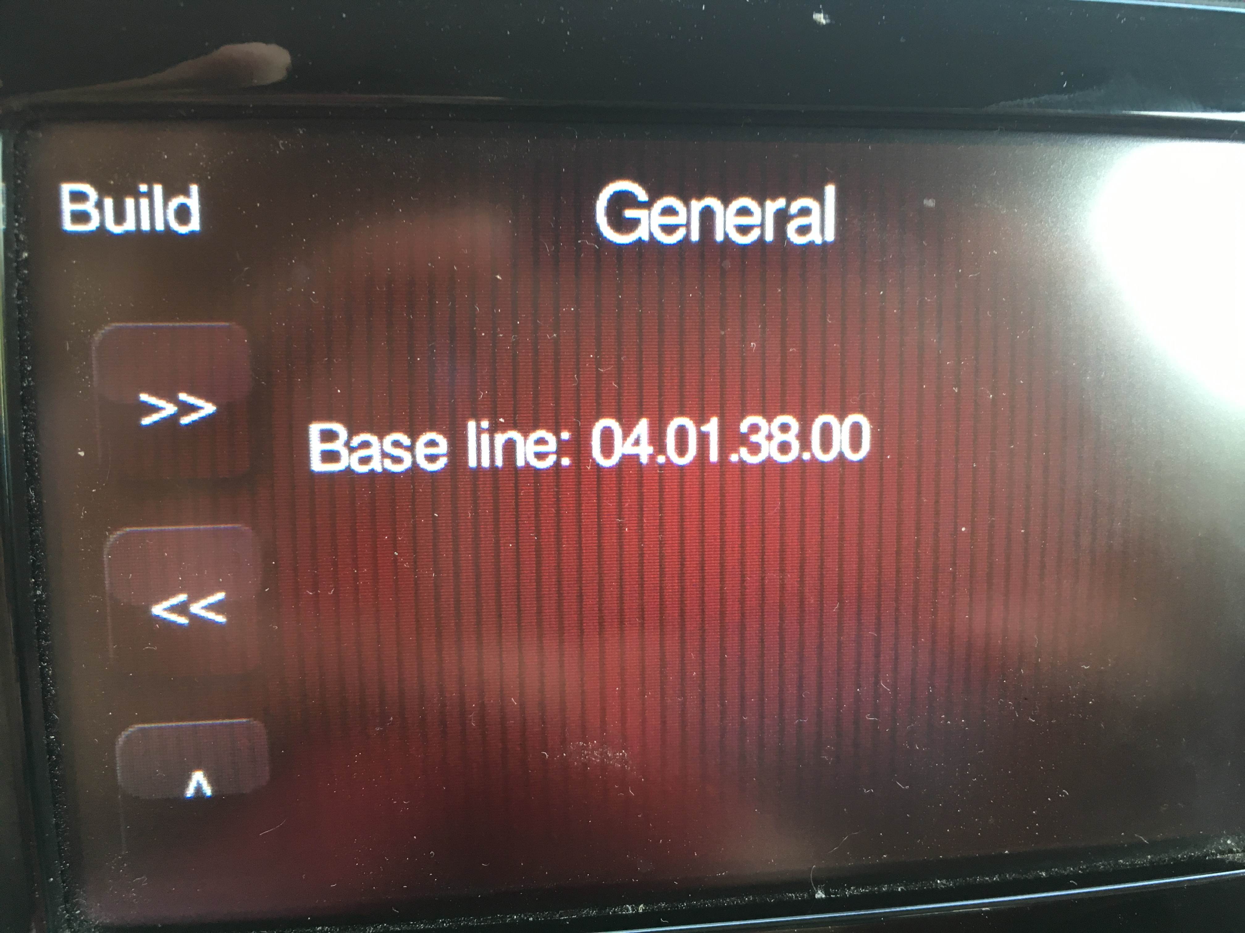

che versione hai attualmente?
poi l'errore te lo dà quando parte l'aggiornamento, prima o quando?
L’errore me lo dà appena inserisco la chiavetta
    793.7 KB · Visualizzazioni: 568
