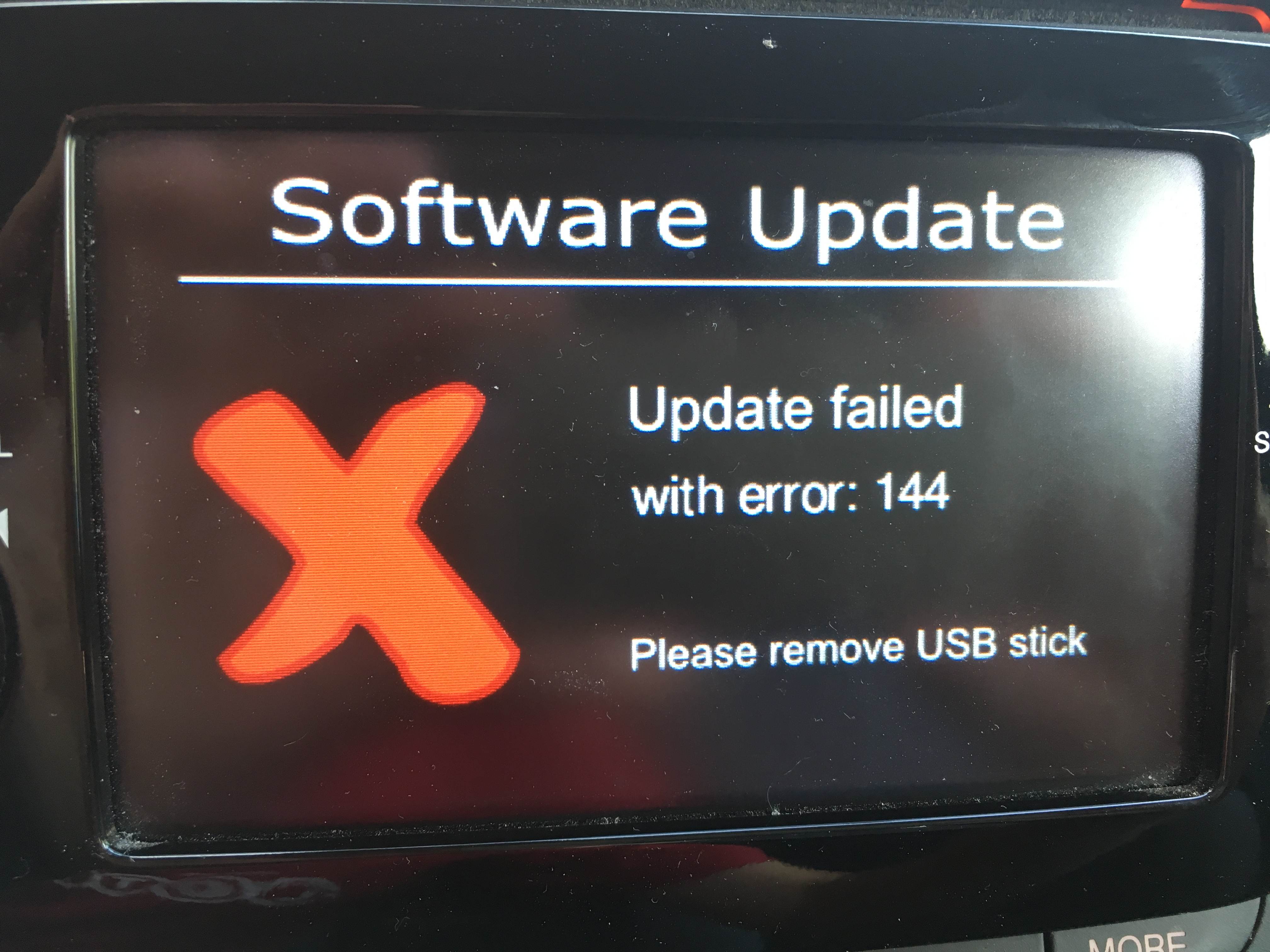

che versione hai attualmente?
poi l'errore te lo dà quando parte l'aggiornamento, prima o quando?

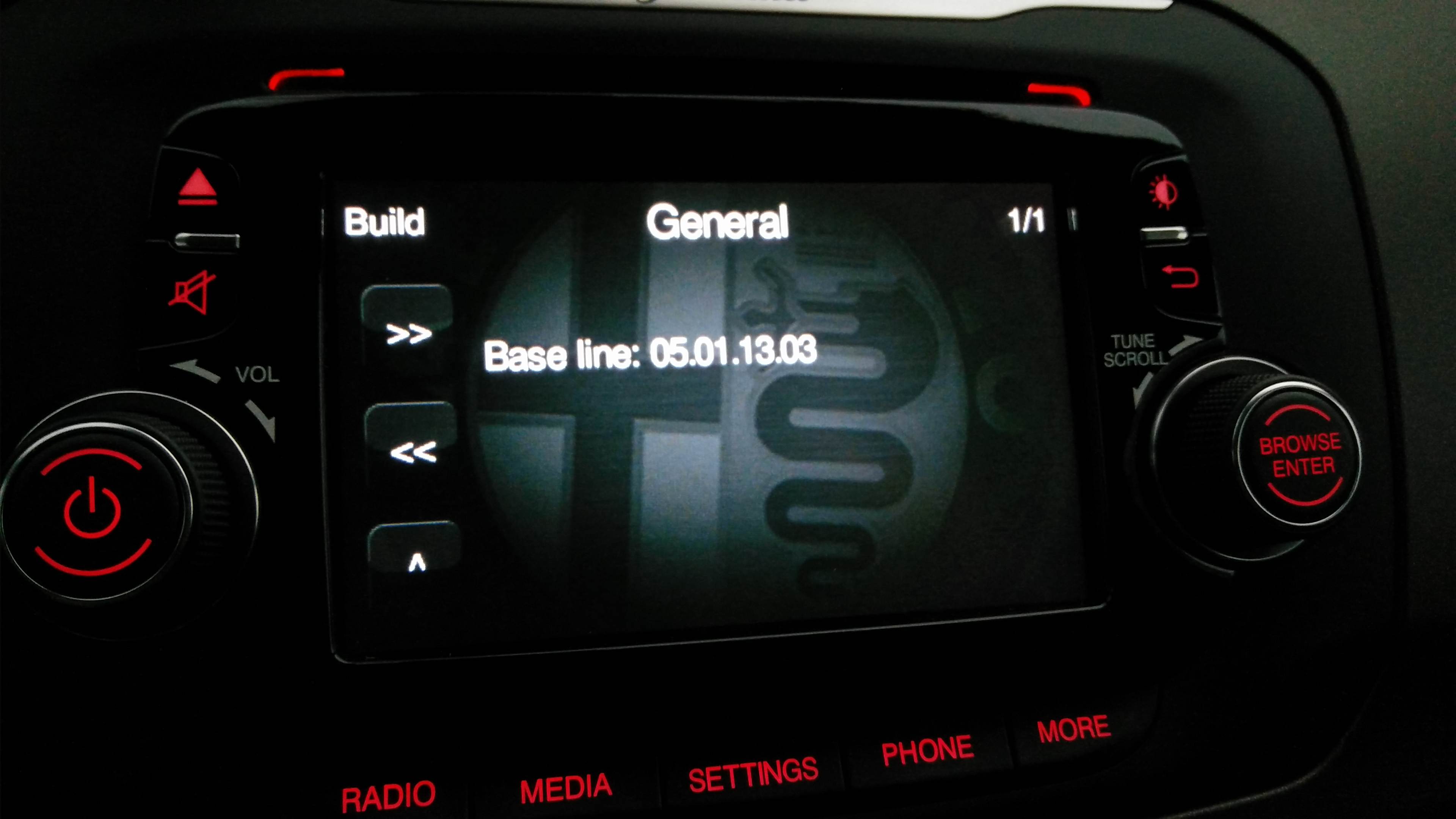

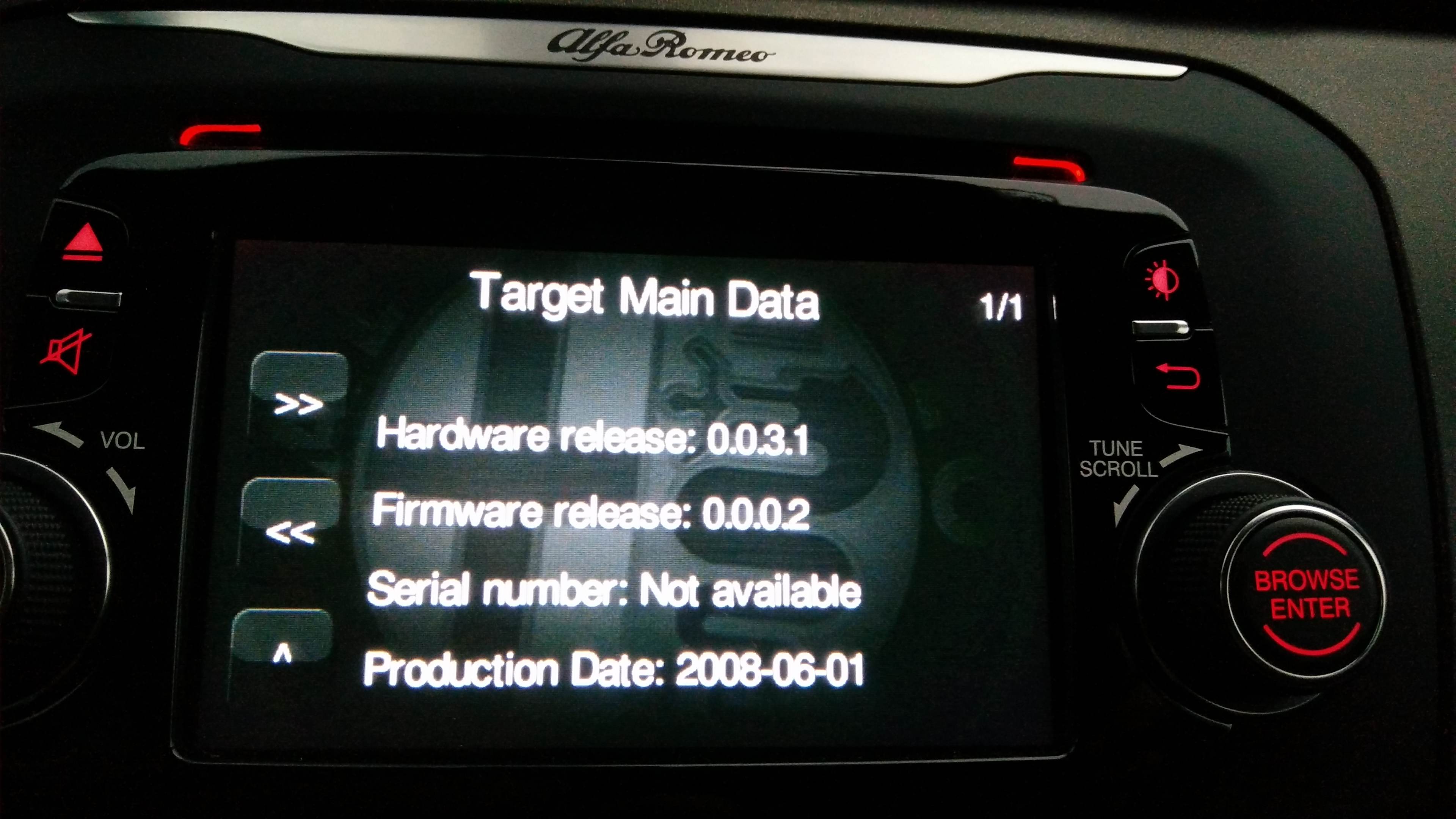

ciao a tutti Alfisti,
grazie delle info sempre preziose.
Io ho la versione 05.01.13.03, è vecchia vero?
Vorrei aggiornarlo ma il link non funziona. c'à un link alternativo?

sì è molto vecchia, l'ultima è la v13.

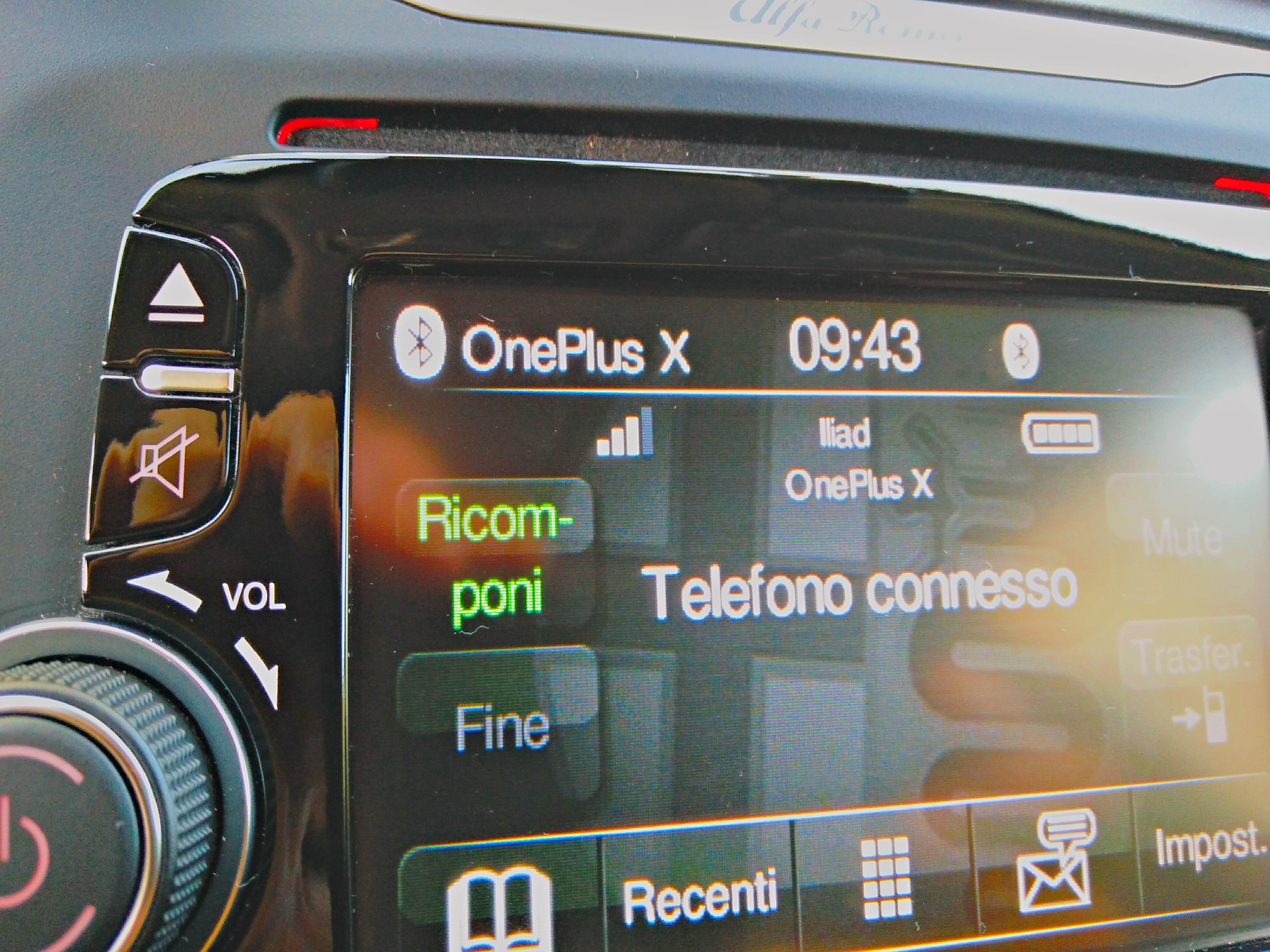

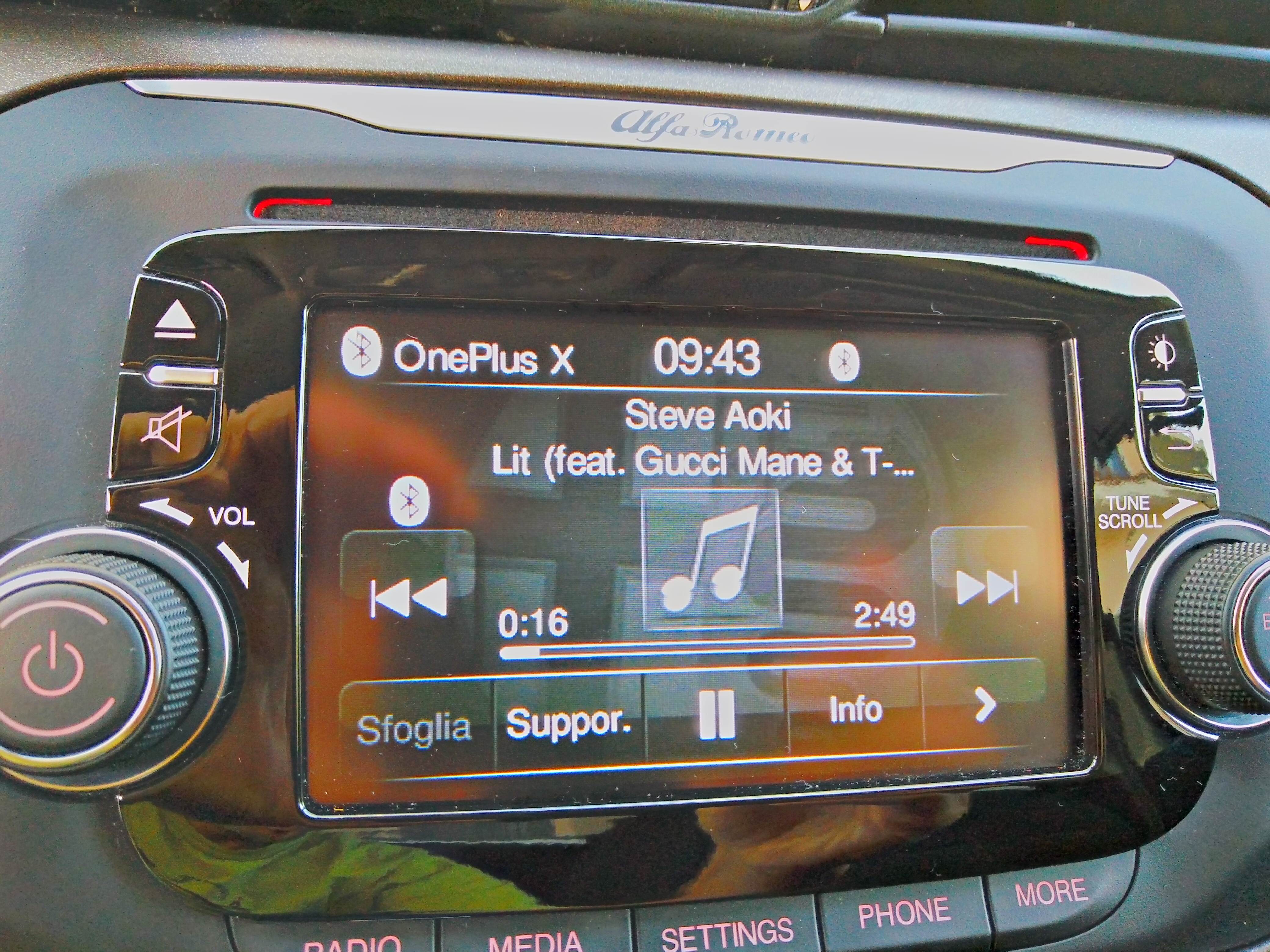

Buongiorno,
aggiornamento effettuato con successo!
Grazie per la condivisione del file.
Come già fatto notare in altri post sono dei cani in service. con tutti i tagliandi fatti dal 2015 non mi hanno mai aggiornato un c***o.
La cosa che apprezzo di più ora è che ritorno a vedere i titoli delle canzoni quando riprodotti via bluetooth.
Lo faceva appena presa e con un vecchio android.
Interessante vedere operatore telefonico.
Buona domenica!
