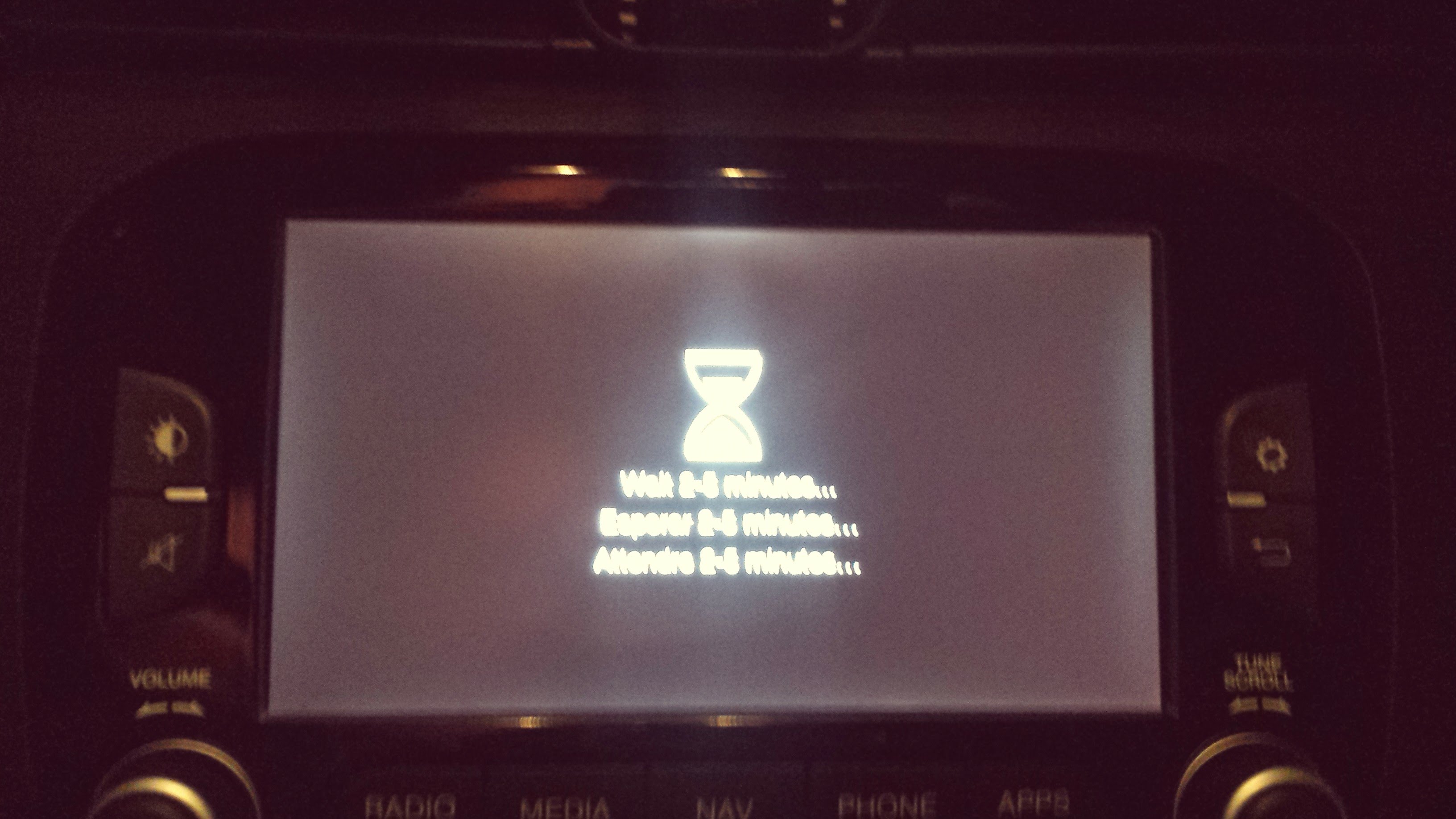

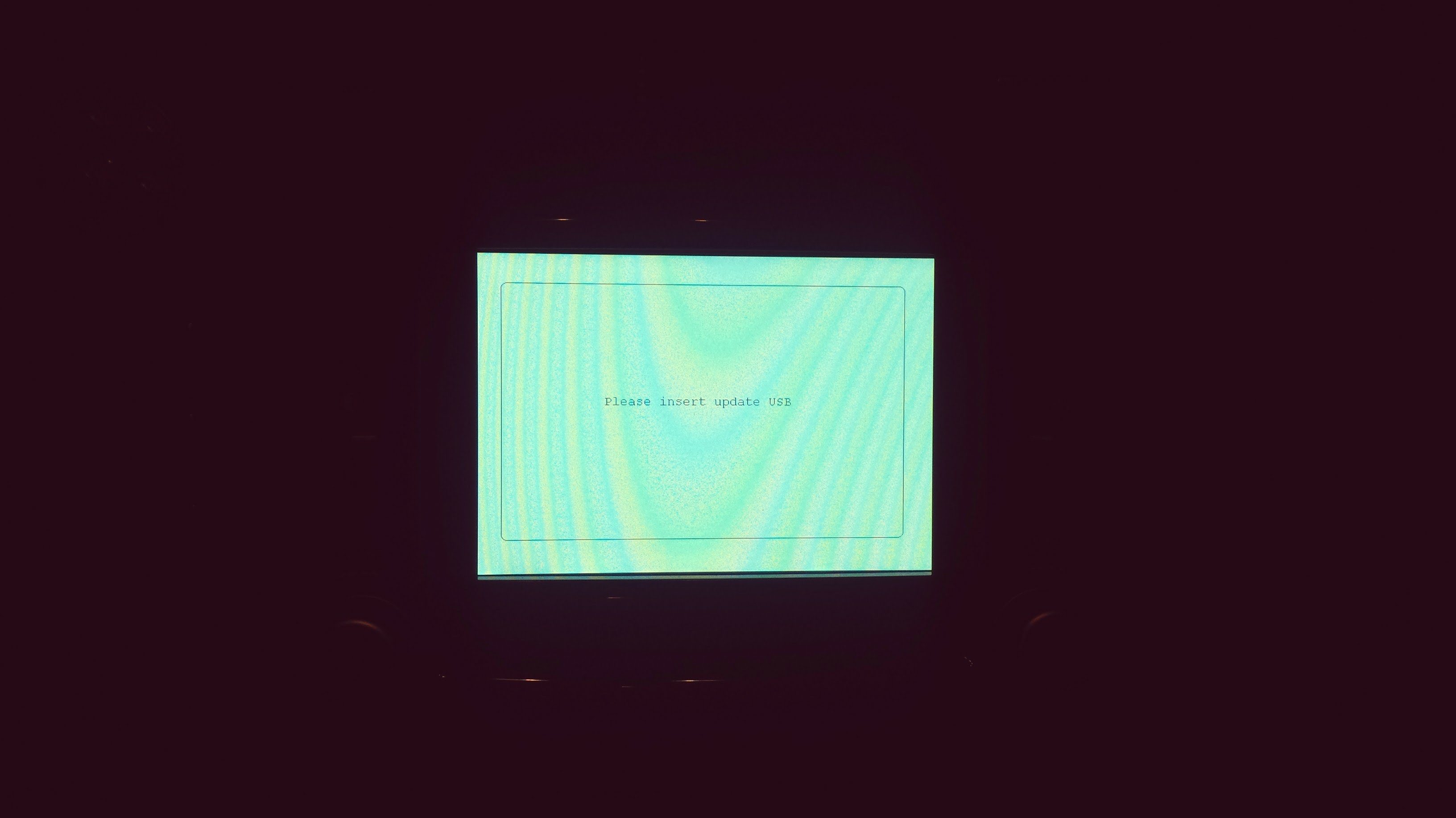

Ciao a tutti. ho provato a fare l'aggiornamento alla versione 17.35.41 postato qualche pagina addietro. Tutto bene per i primi passaggi. Arrivato a circa il 70% pero' dopo vari riavvii mi dice che il file era corrotto e di estrarre la chiave USB. da quel momento si riavvia continuamente in loop con queste due schermate , una bianca in cui richiede aggiornamento via USB e nera con Wait 2-5 min. Insewrendo la chiave USB non succede nulla. Vi è mai successo ? sapete come risolvere? grazie in anticipo
Prova ad installare la vecchia versione in prima pagina
Forse lo sapete, ma è stato rilasciato un altro aggiornamento. Questo è compatibile con Renegade e 500X. Forse va anche bene su Giulietta. Bisogna provare. Se propone l'aggiornamento, dopo avere inserito la chiavetta, vuol dire che gli piace..
