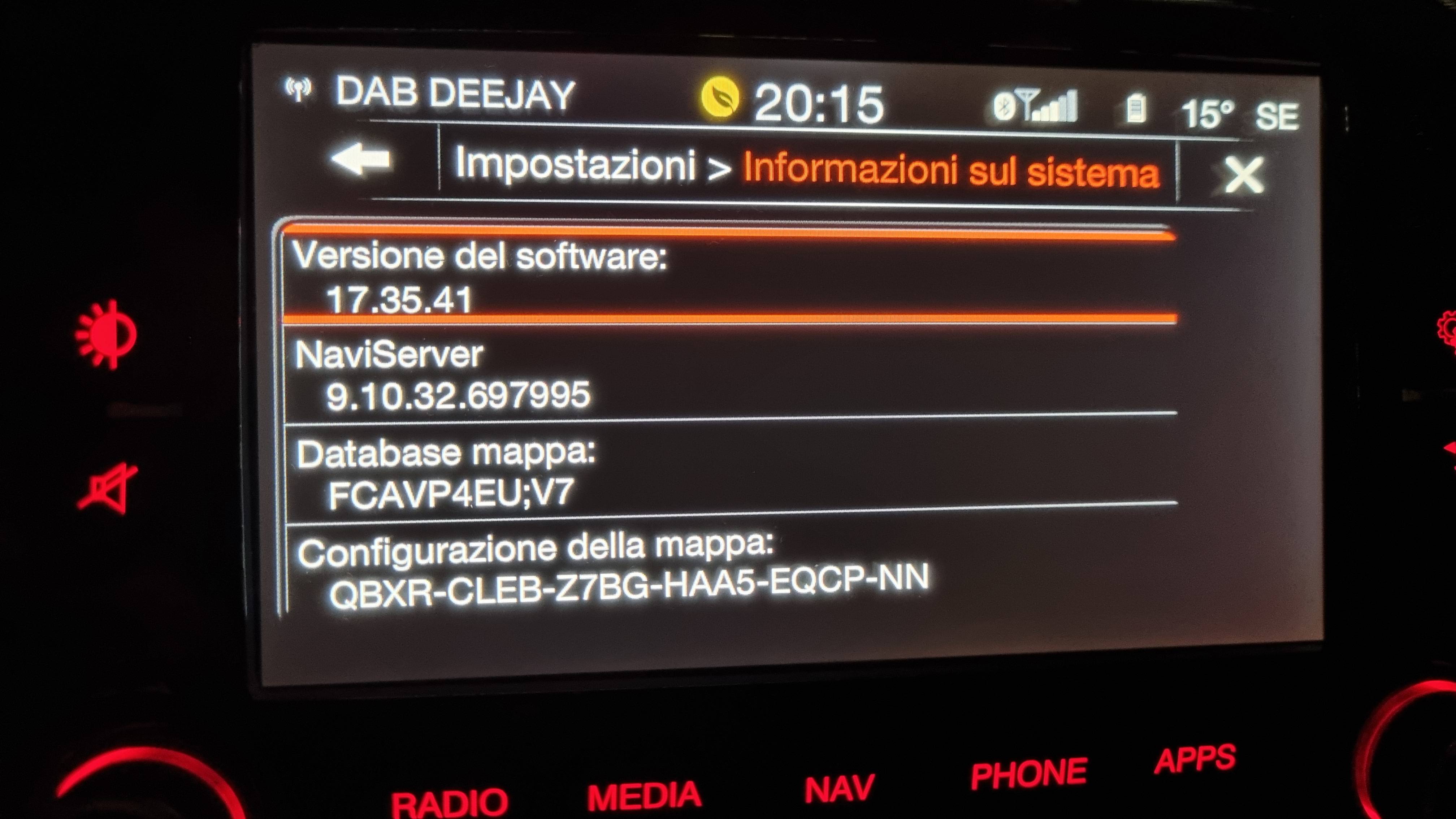

Buonasera a tutti, ho letto pagine e pagine ma non riesco a capire se con questa guida pisso aggiornare mappe della mia my18. Acquistata 2 settimane fa. Allego mia versione. Qualcuno mi può aiutare per favore? Grazie mille
    597.9 KB · Visualizzazioni: 206
