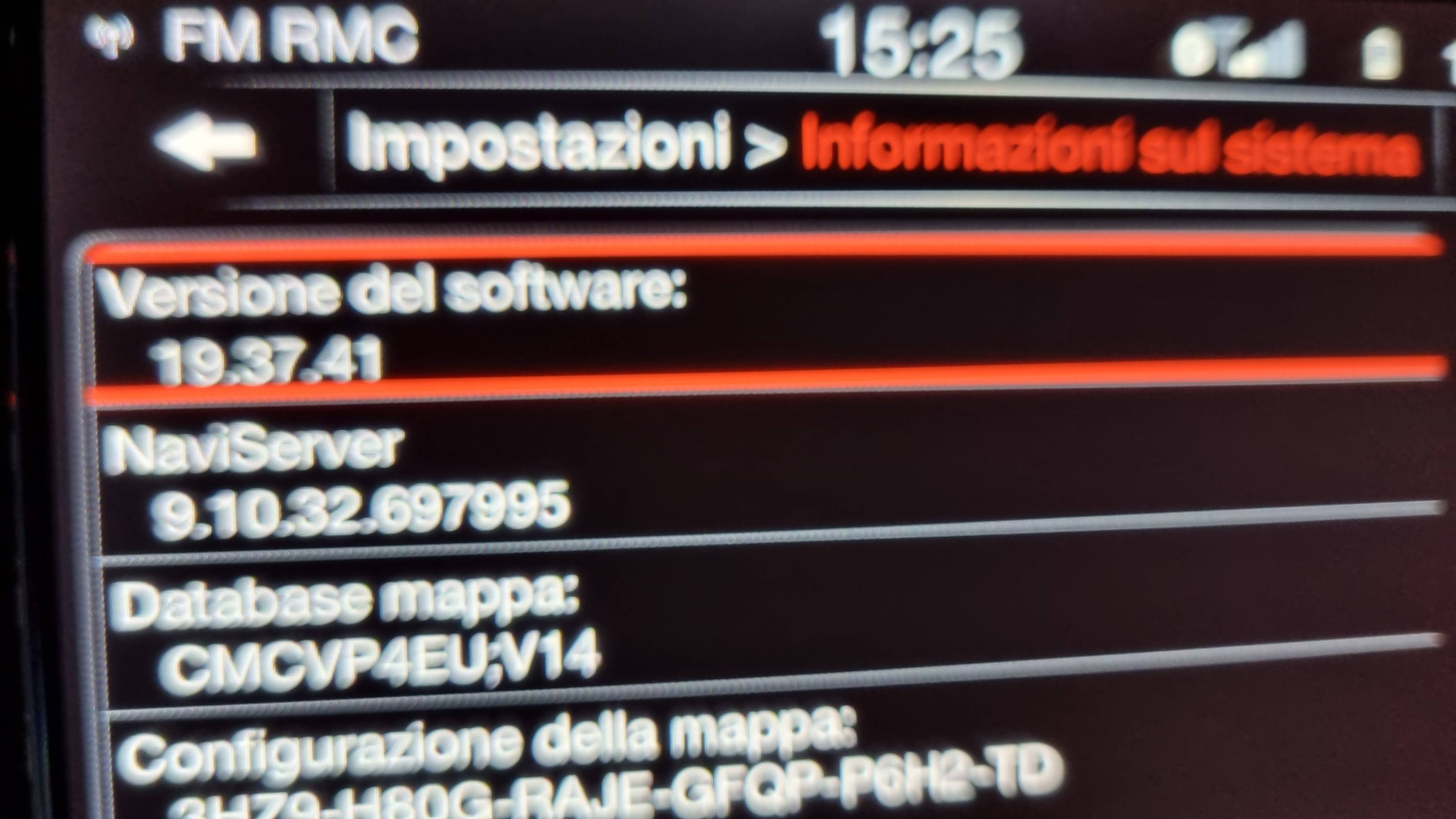

ciao ragazzi ho aggiornato le mappe e dopo ho aggiornato alle versione 18 pero riscontro dei problemi ( le mappe non legge piu e vabbe questo non mi interessa) pero ha dei problemi, rimane acceso e quando sincronizzo automaticamente l'orario risulta un ora indietro. so che ormai non posso piu tornare indietro, ma per caso qualcuno ha il firmware 18 versione eu o cmq una che funzioni bene?
#2,135
Esiste già la versione 19...prova con quella.
    513.7 KB · Visualizzazioni: 572
