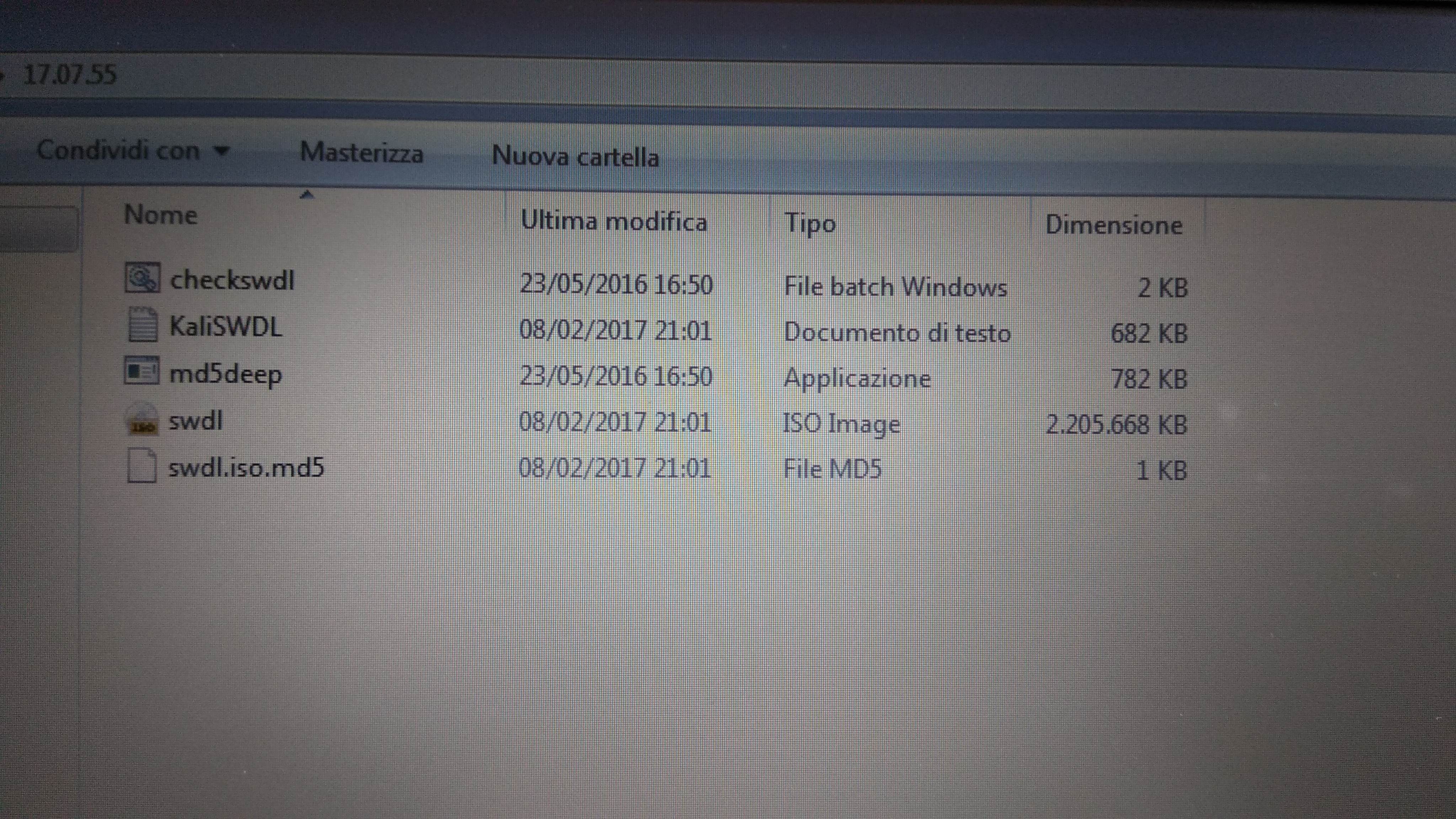

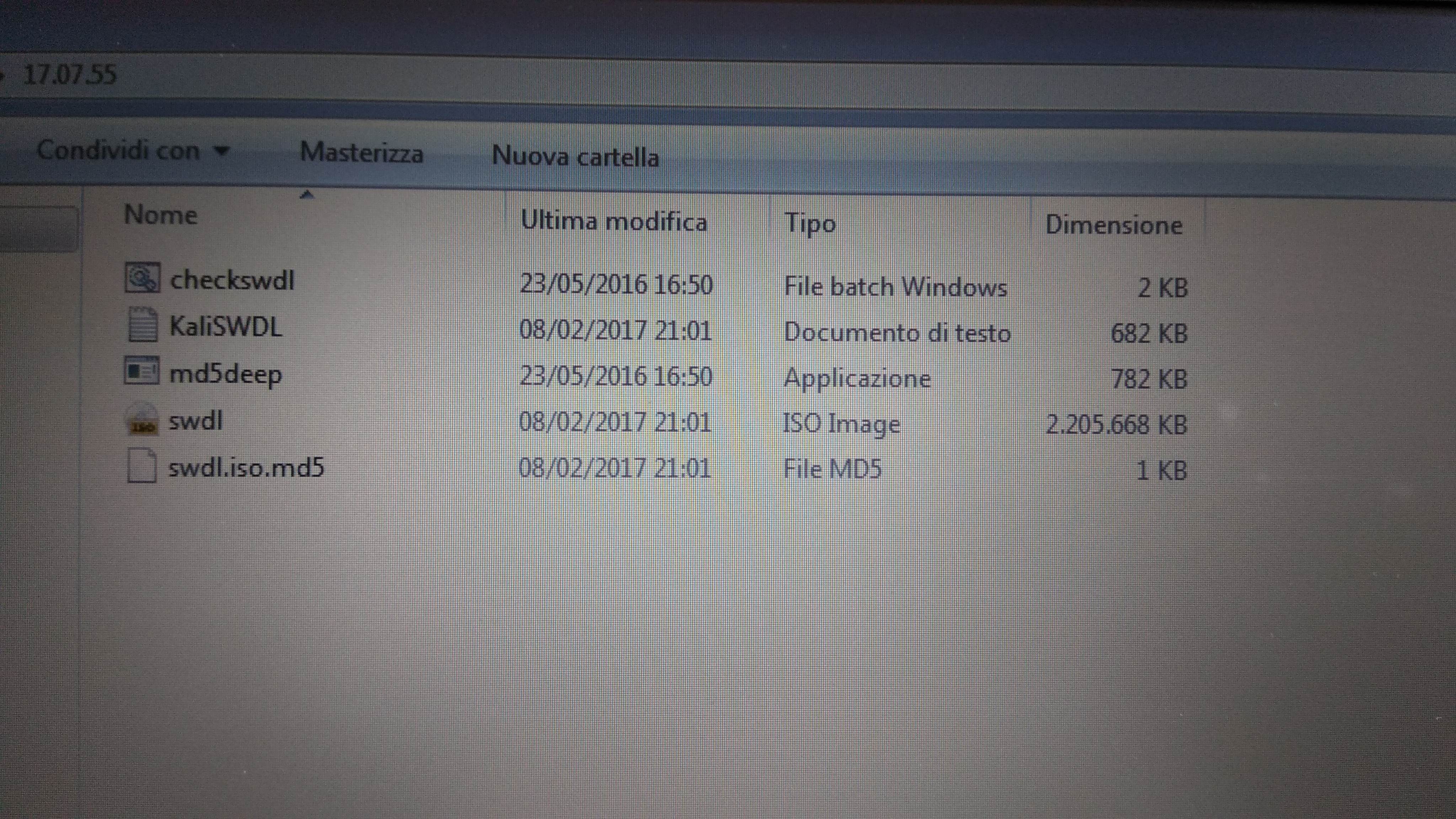

Ciao ho una Giulietta MY 2016 con uconnect da 6.5 live con navigatore.(con tasto APP per intenderci) Tutto originale di fabbrica. Ho letto che hai aggiornato con successo il tuo uconnect. Vorrei aggiornare anch'io, puoi confermarmi che i file da inserire nella chiavetta per aggiornare al 17.07.55 sono quelli che ho estratto da MEGA e inseriti nella chiavetta usb, nella foto qui sotto?
Attualmente ho il SW 15.53.40 e poi aggiornerei le mappe. Visualizza allegato 211688 Visualizza allegato 211689
La procedura è: accendere l'auto e aspettare 5 minuti che l'uconnect carichi tutto. - Inserire la chiavetta già in precedenza formattata a fat32 con i soli file caricati che si vededono in foto qui sopra. - Accettare l'aggiornamento cliccando su SI quando appare sullo schermo del uconnet. Non spegnere il motore dell'auto fino a conclusione dell'aggiornamento. ....E POI?
Come faccio a capire quando ha finito di aggiornare?
Grazie

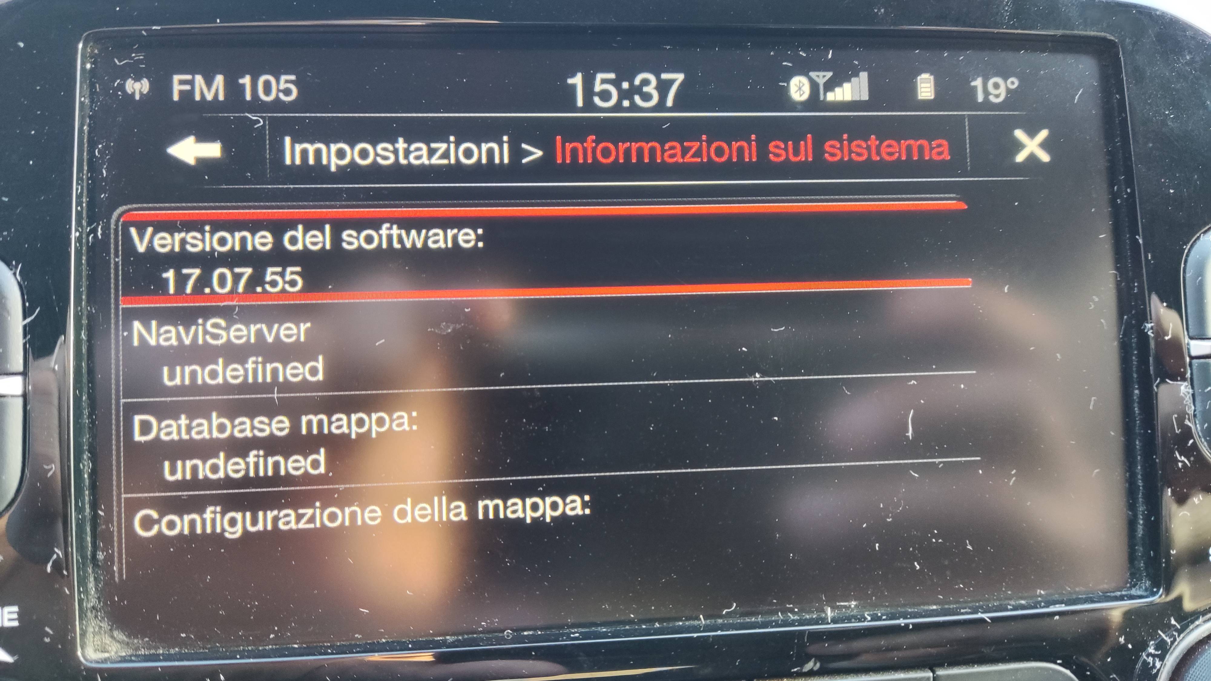

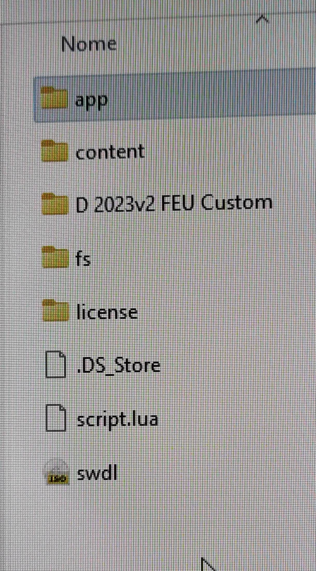

Ho aggiornato il SW a 17.07.55 e fin qui tutto ok! Poi ho pensato di aggiornare le mappe con le 2023 e qui i problemi... vi spiego come ho fatto:
1 - ho estratto SWDL contenuto magic nella radice della chiavetta
2 - ho estratto il contenuto dello zip delle mamme nella radice della pennetta
3 - ho ottenuto nella cartella quanto nella prima foto
4 - ho avviato l'aggiornamento cliccando su "NO"
5 - dopo circa 50 minuti il tutto si conclude e verifica da info la versione delle mappe che risulta 2023 come da foto
6 - estraggo la chiavetta spengo e riaccendo ma adesso sono scomparse navigatore mappe e licenze, se clicco su navi esce un messaggio... "installazione navigatore in corso" (o qualcosa del genere) ma non succede niente!
Vi prego aiutatemi! Dove e cosa ho sbagliato?
si può recuperare? Se si come?
grazie!

Salve ragazzi, mi rispondo da solo giusto per
informarvi che si è tutto risolto!
Molto probabilmente doveva concludere l'installazione poiché, l'indomani andando a lavoro dopo circa 15 minuti di stereo acceso, si è aperto in automatico il navigatore!
Spero possa essere utile ad altri!
