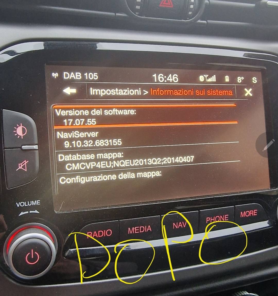

Aggiornato dalla versione 14.45.00, alla versione 17.07.55...devo dire che i cambiamenti ci sono stati... gia dal primo avvio le scritte sembrano "piu piccole" ma con una qualità visiva maggiore (non so come spiegare ma sembra aumentata la qualità della risoluzione). E nella schermata del tasto "MORE" adesso oltre all'orario e alla radio compaiono anche i dati TRIP.

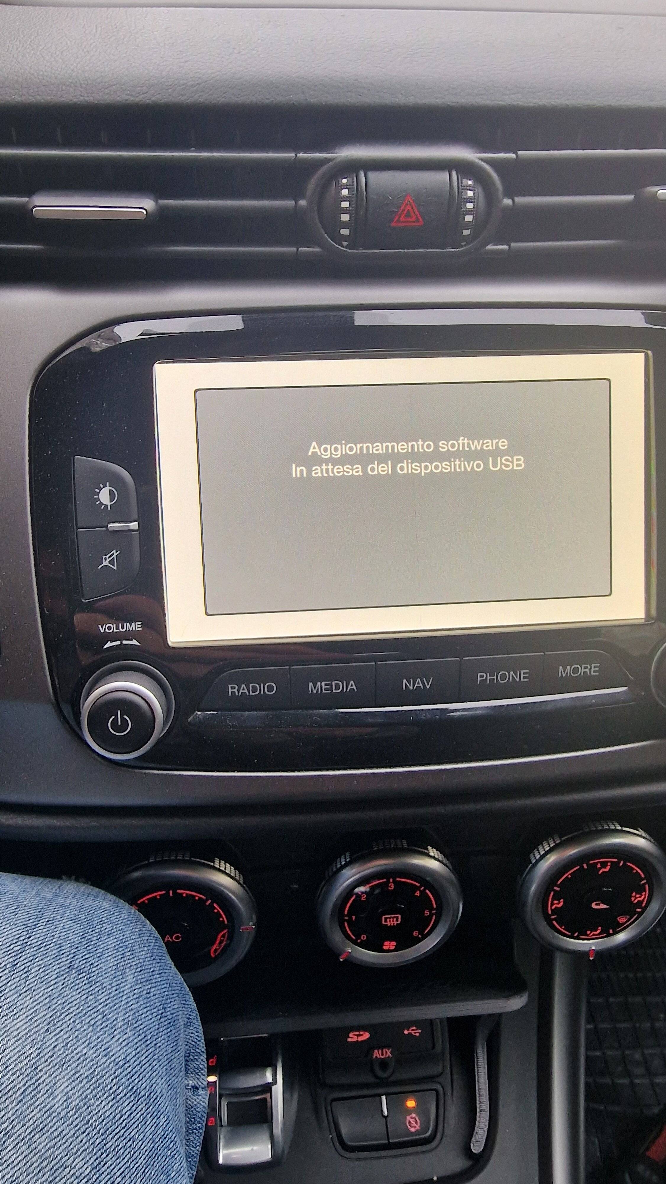

Per aggiornare basta seguire la guida in prima pagina...ovvero scaricare i file, inserirli nella chiavetta formattata in FAT32, avviare auto e stereo io ho aspwttato che mii caricava tutti i dati delle radione del cellulare collegato e dopo ho inserito la chiavetta nella porta USB, e dopo qualche secondo mi è uscito l'avviso di aggiornamento software da versione 14 a 17...ho fatto SI ed è partito l'aggiornamento, durato circa 30 minuti....al termine si è riavviato e bho...

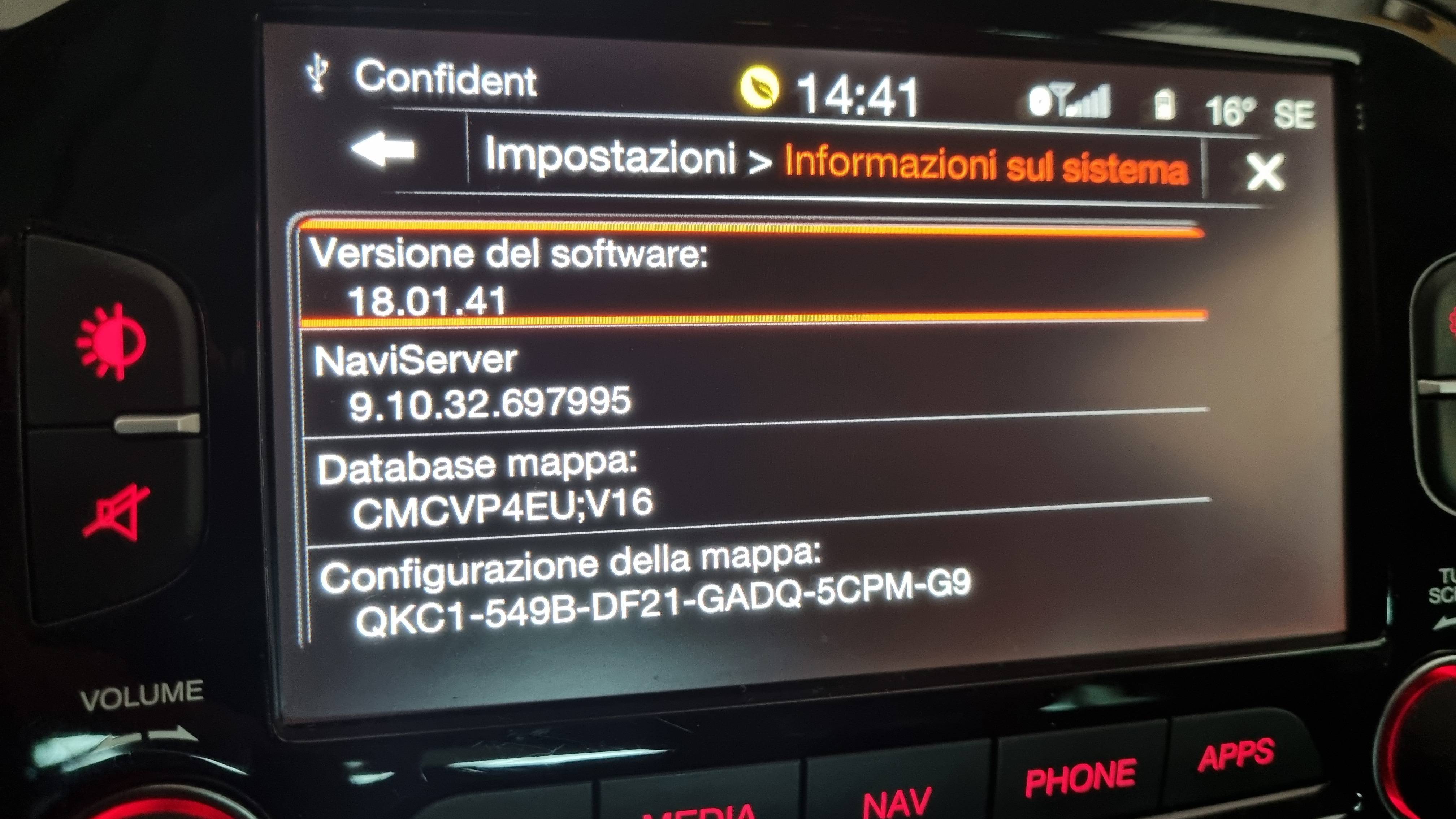

Buongiorno, oggi ho finalmente fatto aggiornare le mappe. Potete dirmi se ho ultima versione adesso? Ho verificato e sono decisamente cambiate. Ci sono civici e vie che prima non avevo.

Le ultime mappe originali disponibili V16 dovrebbero essere Q2-2020. Per curiosità quanto ti hanno chiesto per aggiornare le mappe?
