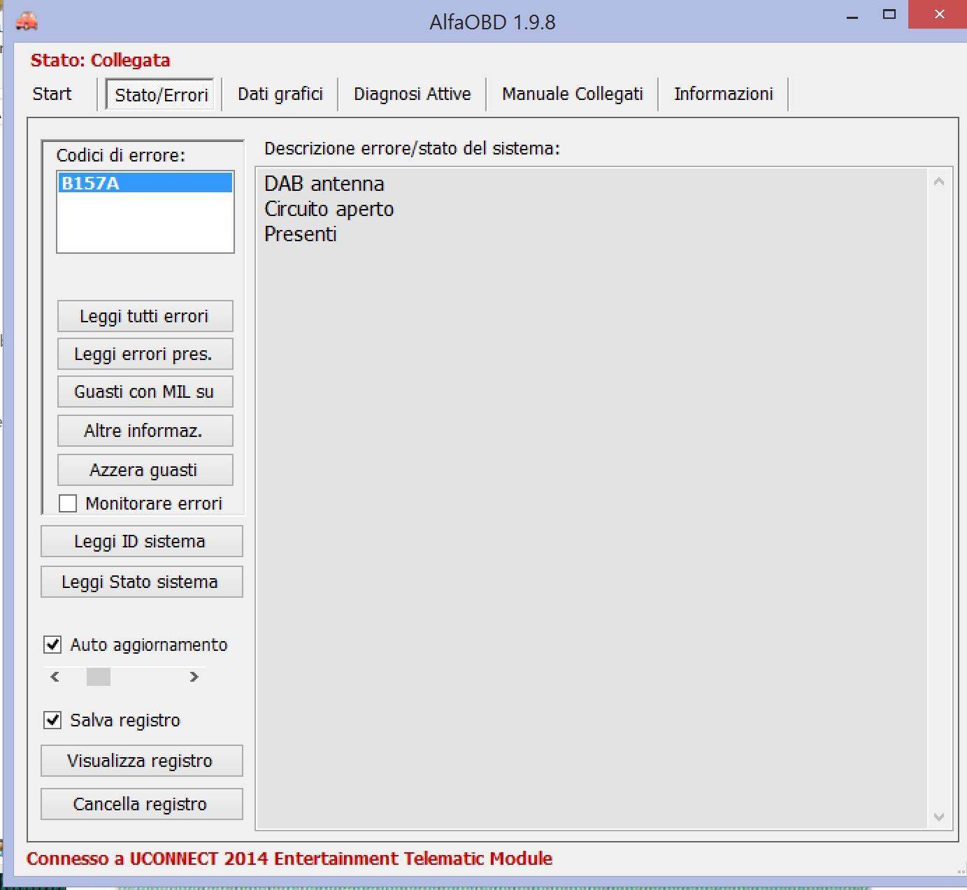

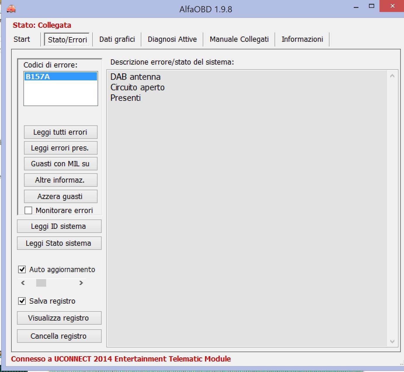

Alla mia qv con Uconnet 6.5 non va piu in DAB mi dice nessun segnale
E certe volte va e viene su un canale solo.
Ce qualcuno ke avuto lo stesso Problems??
Buona Sera raga
Benvenuto nel club... Aggiungo anche che in diagnosi mi rileva l'errore sull'antenna DAB:
Errori di lettura per: UCONNECT 2014 Entertainment Telematic Module
___________________
Errori trovati:
24/11/2018 15.31.08
Sono presenti errori.
B157A
___________________
Codice di errore: B157A
DAB antenna
Circuito aperto
