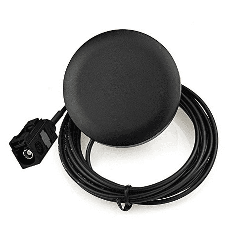

Premessa, nella mia auto ho due antenne DAB, una pagata 30 euro circa con connettore universale fakra, posizionata dietro l'uConnect ma, sotto l'impianto di ventilazione/vano portaoggetti al centro della plancia; e l'altra, presa da poco a circa 12 euro su Amazon con connettore fakra di colore nero, invece è stata posizionata sul longherone in acciaio ma, dietro l'airbag del passeggero.
Dopo aver provato a collegarle entrambe, singolarmente e, poi entrambe sul connettore grigio, sul connettore nero, ecc... Posso affermare alla fine che:
1. L'antenna in foto è quella che va meglio;
2. Ho sostituito il connettore nero con quello di colore grigio perché, è quella la connsessione giusta ed adesso funziona anche in città.
3. La posizione migliore dove installare l'antenna per me, senza metterla sul vetro salvando anche l'estetica, è dietro l'airbag del passeggero dove il vano è vuoto e libero, attaccandola sul longherone in acciaio che attraversa da parte a parte la plancia; inoltre, lì sopra non c'è nulla che blocchi il segnale, se non la plastica della plancia ed il parabrezza.

L'antenna tonda l'ho presa l'ho aperta ed è solo filo+connettore+piastra tonda che non vale niente quindi soldi buttati. Ho preso una antenna dab attiva cinese e messa dietro al uconnect prende discretamente. Sempre connettore grigio. Appena ritrovo il link lo metto qui.

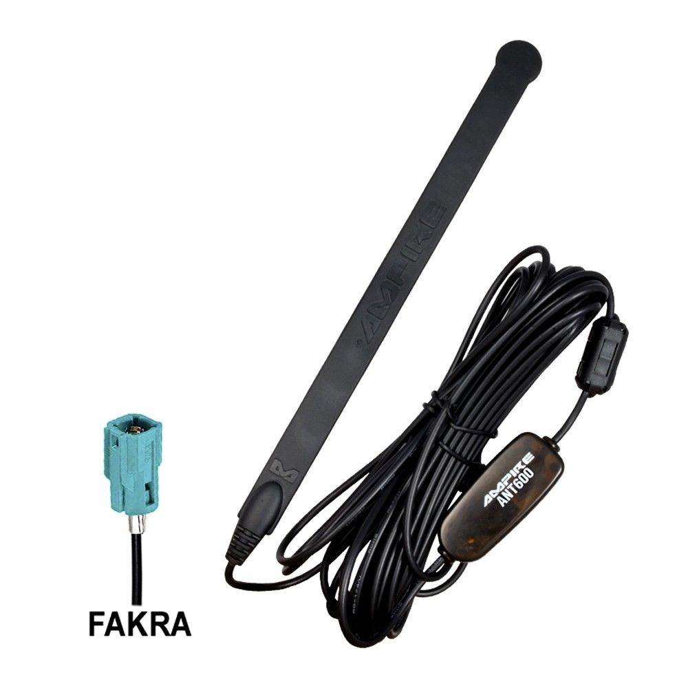

Siccome dopo averne provate 4 diverse ma, sono ancora insoddisfatto e non mi accontento perché, il DAB va solo quando sono in autostrada...
Qualcuno ha provato questa?
Ampire ANT600 TDT DAB+ Radio Antenna Fakra +20dB
