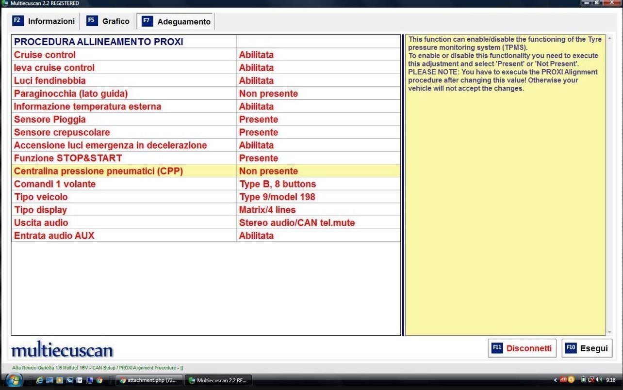

Frens ho guardato multiecuscan.. per far chiarezza sulla discussione ..
Nella sezione di mes dove si va a fare L allineamento.. c'è da modificare in adeguamento ..tipo veicolo .. impostando custom? Come questa schermata che si vede nella foto Visualizza allegato 139843
