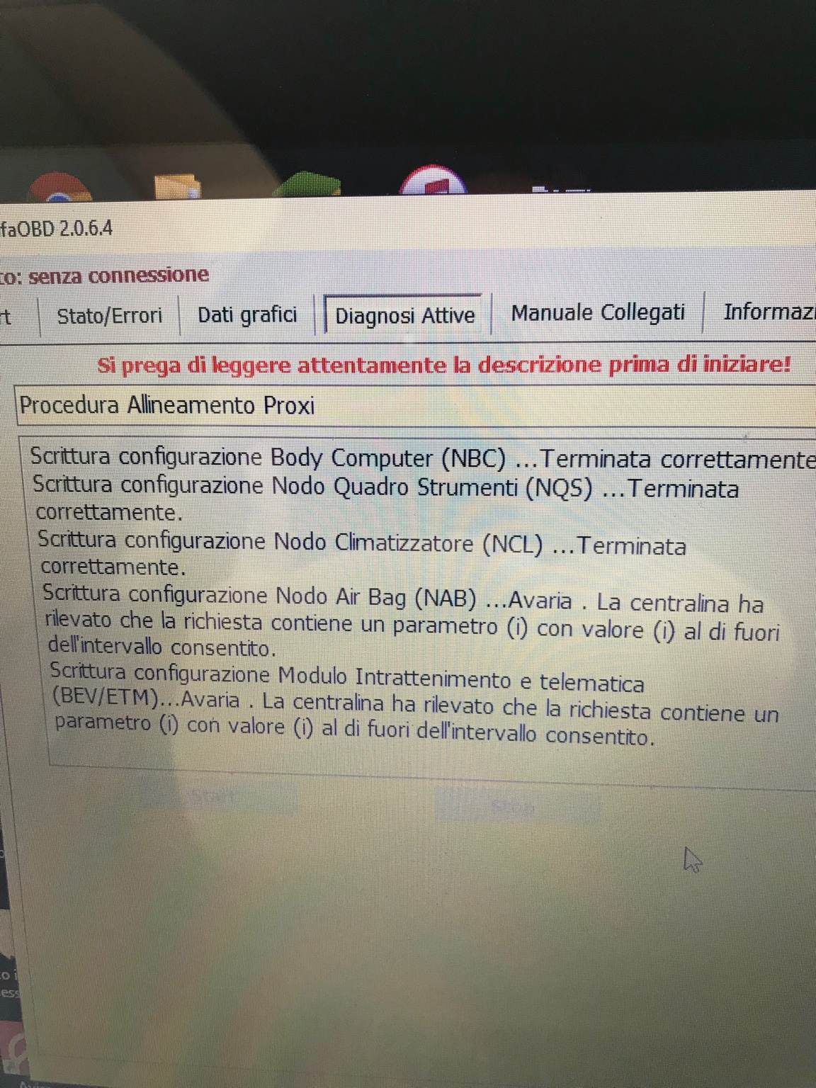

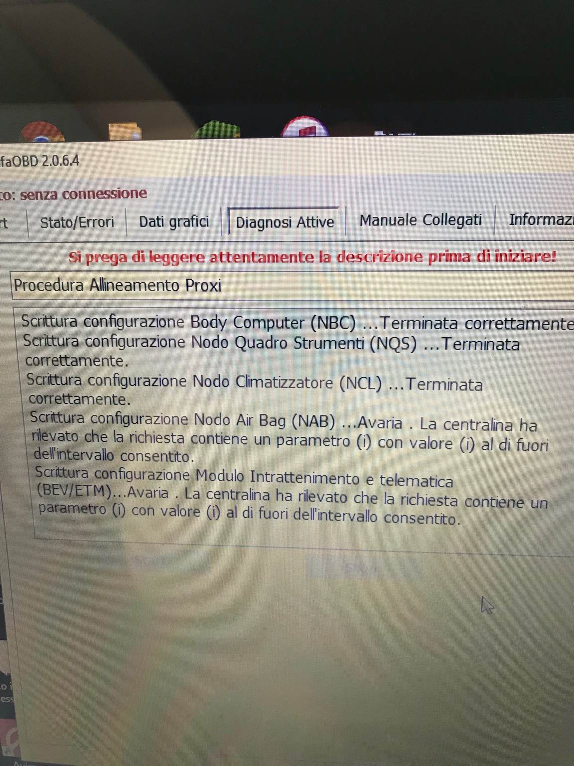

Gltqv adesso ho i cavi adatti sono entrato con alfaobd ho attivato le apps fatto l’allineamento pro u ma purtroppo niente mi dice che c’è un’avaria e ti posto la foto spero che o qualcuno del forum possiate aiutarmi
