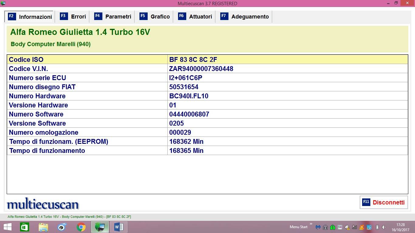

Per curiosità chi ha alfa performance funzionante in parte riesce a vedere la versione software del body? Mi sono fatto l'idea che ci suole almeno il 0216. Mah ....... Vedremo se riusciamo a capire ......
    100.5 KB · Visualizzazioni: 308
