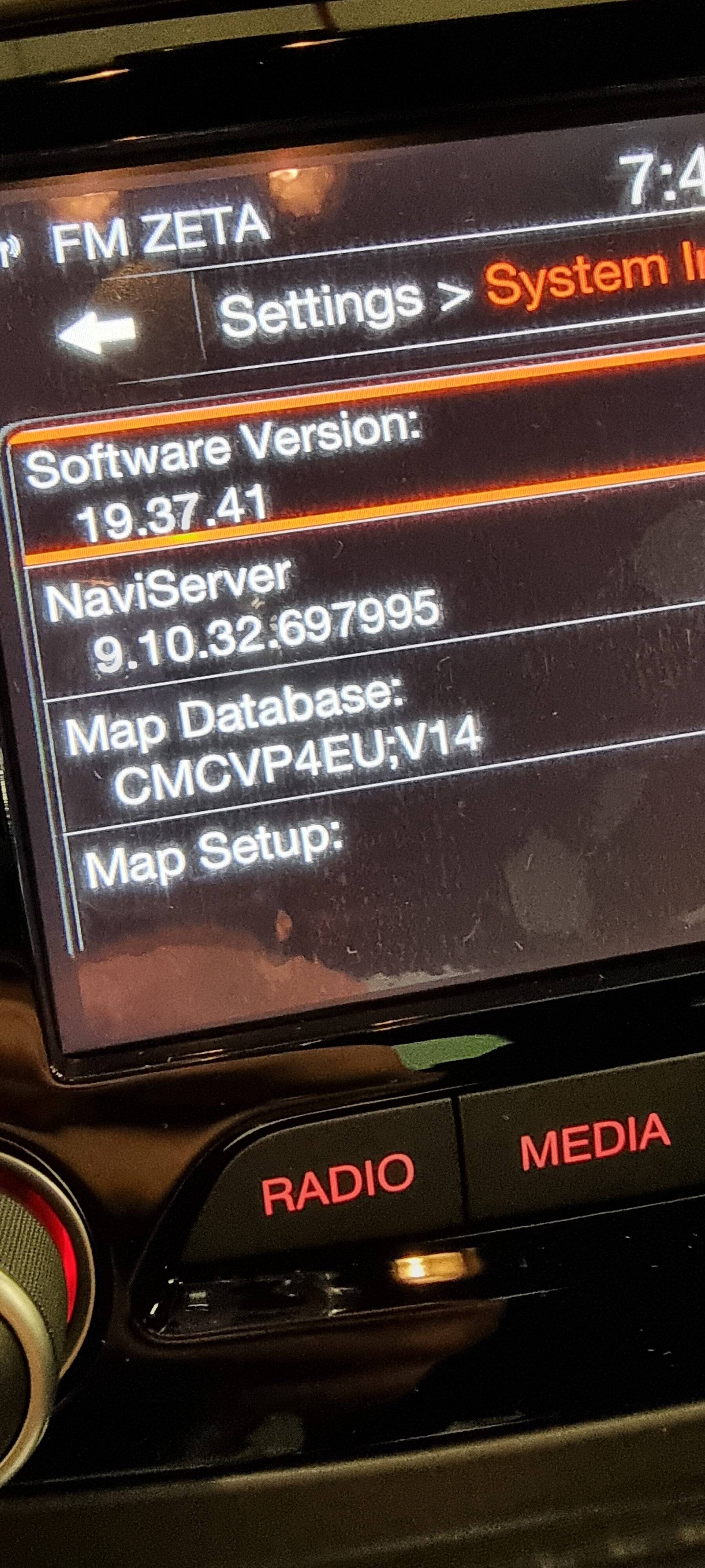

uConnect 6.5 "impazzisce" alla messa in moto
Ultimo sw
    788.6 KB · Visualizzazioni: 172
