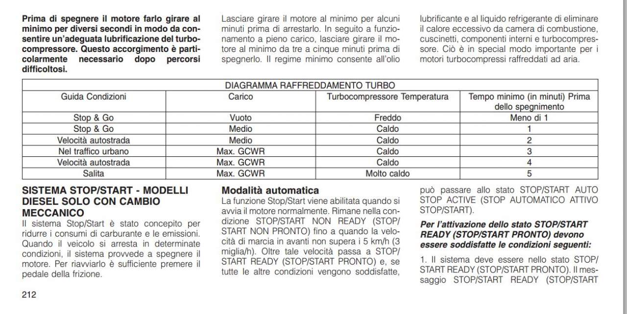

Sim nel TB in città una volta raggiunta quella temperatura essa nn scende se nn percorrendo un pò di strada aperta o usando l'espediente del clima.. Pratica cmq ancora attuale quella del cooldown, anzi essenziale per tt i turbo nn raffreddati a liquido sia a benzina che diesel... ricordavo di averla letta nel libretto della Jeep Wrangler di famiglia, ma nn ricordavo che c'era pure la tabella :D Addirittura dp un uso gravoso consigliano di lasciarla al minimo per svariati minuti.... ed è un motore moderno, un VM 2.8 crd 16valvole da 178\200cv con turbo a geometria variabile. jeep.jpg
