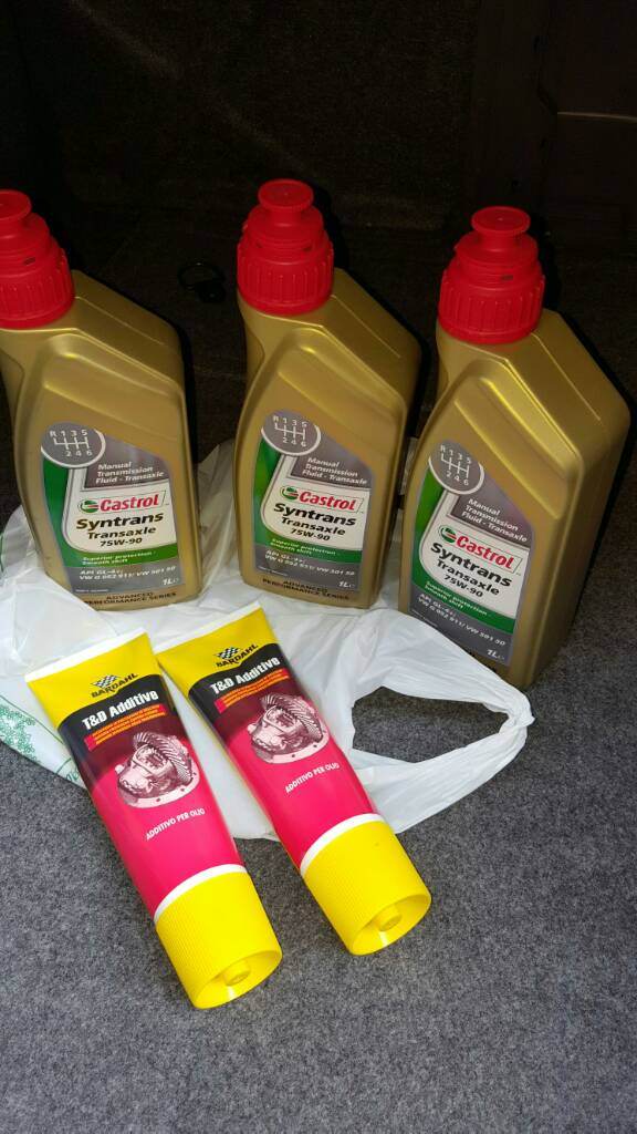

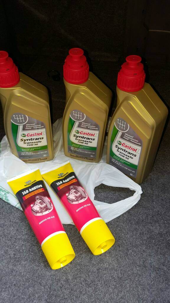

ci avevo salvato il cambio della mia 156 anni fa che faceva questo rumore di risonanza:
castrol syntrax translaxe 75W90 più due tubetti di additivo Bardahl il Cambio diventa un Burro!
Reazioni: Quequacio96
Assolutamente sì in quanto castrol a livello di olio per trasmissioni è di gran lunga superiore a motul.

Perfetto grazie , ho chiesto al sito di sostituire il bardhal con questo castrol... Vediamo cosa mi dicono. Ero curioso anche del bardhal in realtà ma in negozio costa la bellezza di 21€ al litro (il 75w90).
