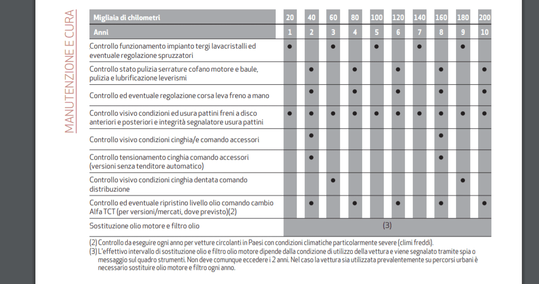

Sul manuale, sia sul cartaceo che su quello scaricato da sito non ho trovato la voce relativa alla sostituzione, ma solo al controllo e ripristino livello (se non ho capito male si parla di un rabbocco). Il controllo deve essere fatto ogni 40k km come da immagine allegata.
Comunque ok, terrò come riferimento gli 80k km e nel frattempo sentirò un'altra officina.
