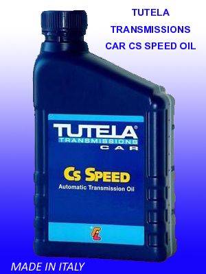

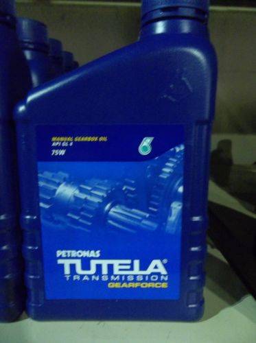

Per quanto riguarda il TCT, visto che il lum non da indicazioni precise sull'intervallo di sostituzione dell'olio cambio, ma consiglia di controllare ed eventualmente rabboccare l'olio dell'attuatore elettroidraulico a 120.000km (105.000 km per la versione diesel), direi che l'occasione è ottima per effettuare direttamente la sostituzione in entrambi i sistemi (cambio ed attuatore), penso, secondo il mio modesto parere, che 120.000km siano un giusto chilometraggio come intervallo di sostituzione, ovviamente tenendo conto anche del tempo impiegato a percorrerli, e quindi eventualmente anticipare la sostituzione.
Per l'attuatore FIAT 9.55550-SA1 Contractual Technical Reference N° F005.F98
Per il cambio, sia manuale che tct FIAT 9.55550-MZ6 Contractual Technical Reference N° F002.F10
