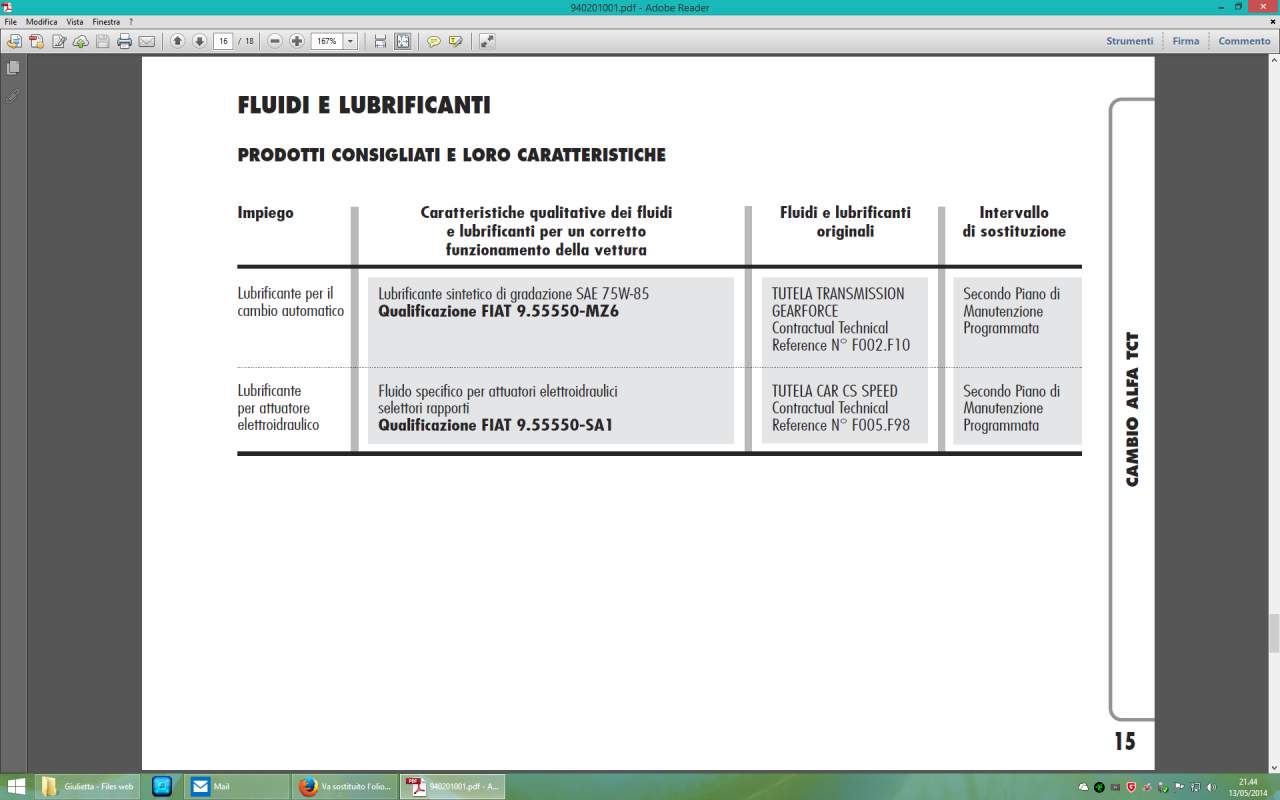

Metto qui la pagina dell'appendice del lum che riguarda il tct in cui si parla dei lubrificanti:
