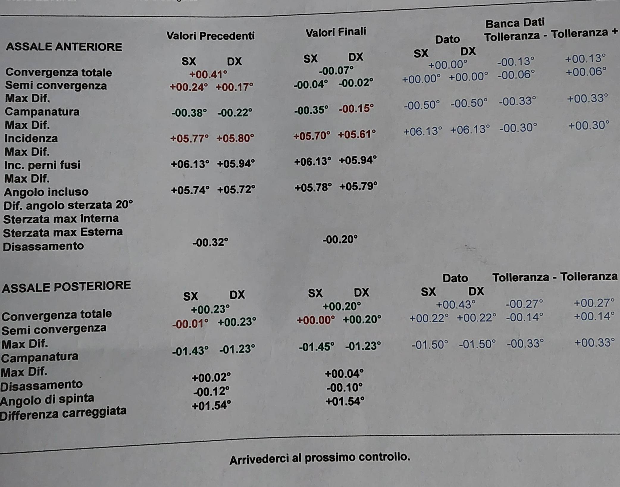

L'auto l'ho presa nuova e il volante è sempre stato dritto. Mi sono accorto in autostrada che per andare dritto dovevo tenerlo un poco ruotato. Probabilmente, è l'effetto di aver preso un cordolo all'uscita da una rotatoria qualche settimana prima...
Le gomme hanno 22000 km e sono in ottimo stato, con usura uniforme almeno alla vista...
Qualche settimana fa ho fatto fare la convergenza.
Allego il report che mi hanno rilasciato.
Secondo voi, non c'è ancora qualche parametro errato?
Visualizza allegato 245048
Secondo me, leggendo i valori:
-) anteriore: ha aperto la convergenza (che prima era troppo chiusa in positivo, e fuori tolleranza) passando ad una leggera divergenza. I valori impostati sono in tolleranza, quindi teoricamente non ci sono problemi, a parte l'asse di spinta che non è proprio a zero, hai una leggera apertura maggiore a SX. Comunque se ti va dritta va bene così.
Sulla mia auto ho notato che con valori negativi (come i tuoi, ma centrati) tendeva a consumare le anteriori leggermente verso l'interno, per questo motivo al secondo treno di gomme la regolammo su un valore positivo, sempre in tolleranza. Ed ora è perfetta.
Vedi come ti consuma le gomme e casomai sai come comportarti la prossima volta. Il valore rosso della campanatura anteriore DX è leggermente fuori tolleranza: non puoi farci nulla, non si regola, ma lo scostamento è pochissimo. Stesso discorso per l'incidenza.
-) posteriore: a vedere dai numeri il gommista non ha fatto nulla, o quasi, al posteriore; pur avendo valori totali che risultano in tolleranza, singolarmente tra SX e DX c'è asimmetria, e la ruota SX non ha convergenza (è fuori tolleranza), quindi potresti avere l'auto che non va perfettamente dritta e ti costringe a compensare col volante.
Inoltre la ruota SX senza convergenza non è il massimo per la tenuta di strada in curva, specie quando va in appoggio. Io farei rivedere il posteriore correggendo la semiconvergenza SX (da portare in positivo) e già che ci sei anche la campanatura DX. Senza convergenza ben regolata al posteriore la tenuta ne risente, e di coppia ne hai tanta....

Ok, chiaro. Ti chiedo solo alcune cose.
E' dovuto alla differenza che c'e tra angolo destro e sinistro?
Beh, per l'incidenza non è proprio poco. Ma, visto che non si può regolare, a cosa è dovuto? E' uscita così di fabbrica?
Ecco, questa è la cosa che mi preoccupa di più perchè oltre a non essere in tolleranza c'è una netta differenza con la ruota destra...
Quindi al posteriore si può regolare la campanatura?
Regolare il posteriore sulla Giulia richiede un gommista capace ed esperto, ed il registro della convergenza (quello sul braccetto superiore) è molto scomodo da regolare.
Lasciamo perdere... Non ci crederai ma, dalle mie parti, c'è solo un'officina AR che potrebbe fare la convergenza su Giulia e il giorno in cui ero prenotato non potevano e mi hanno dirottato da un privato di loro fiducia... 😒
Grazie e scusa le domande da inesperto...
Reactions: Swordsman
Si, la ruota di sinistra è più "aperta" rispetto alla destra. Provandola vedi se va dritta o meno, ci sta che non si senta essendo lo scostamento molto piccolo. In ogni caso sulla mia auto ho messo valori leggermente positivi, sempre in tolleranza, per avere un consumo regolare delle gomme anteriori.
Si, o si è "assestata con l'uso"; forse anche soltanto smontando tutto e rimontando rientra di quel poco che manca per andare in tolleranza, in ogni caso sei fuori di pochissimo se consideri il range di tolleranza.
Al posteriore non ti è stato fatto quasi nulla: sulla Giulia si possono regolare convergenza e camber, i due registri sono separati (il registro del camber è facilmente accessibile sul braccio basso della sospensione ai lati del differenziale, la convergenza è su di un braccetto nella parte frontale alta della sospensione, ci si lavora un pochino peggio) e ci vuole un gommista bravo ed esperto perchè le due regolazioni vanno fatte con competenza, quando regoli uno ne risente un pò anche l'altro. Ti consiglio di impostare un valore positivo almeno pari allo zero nominale (+0,22°). Stesso discorso per il camber. Nella mia, facendo in questo modo, il consumo delle gomme è perfetto (ho i cerchi da 18'' differenziati) e la macchina su strada va benissimo, ottimo bilanciamento e controlli di stabilità che entrano raramente, solo in caso di esagerazione.
