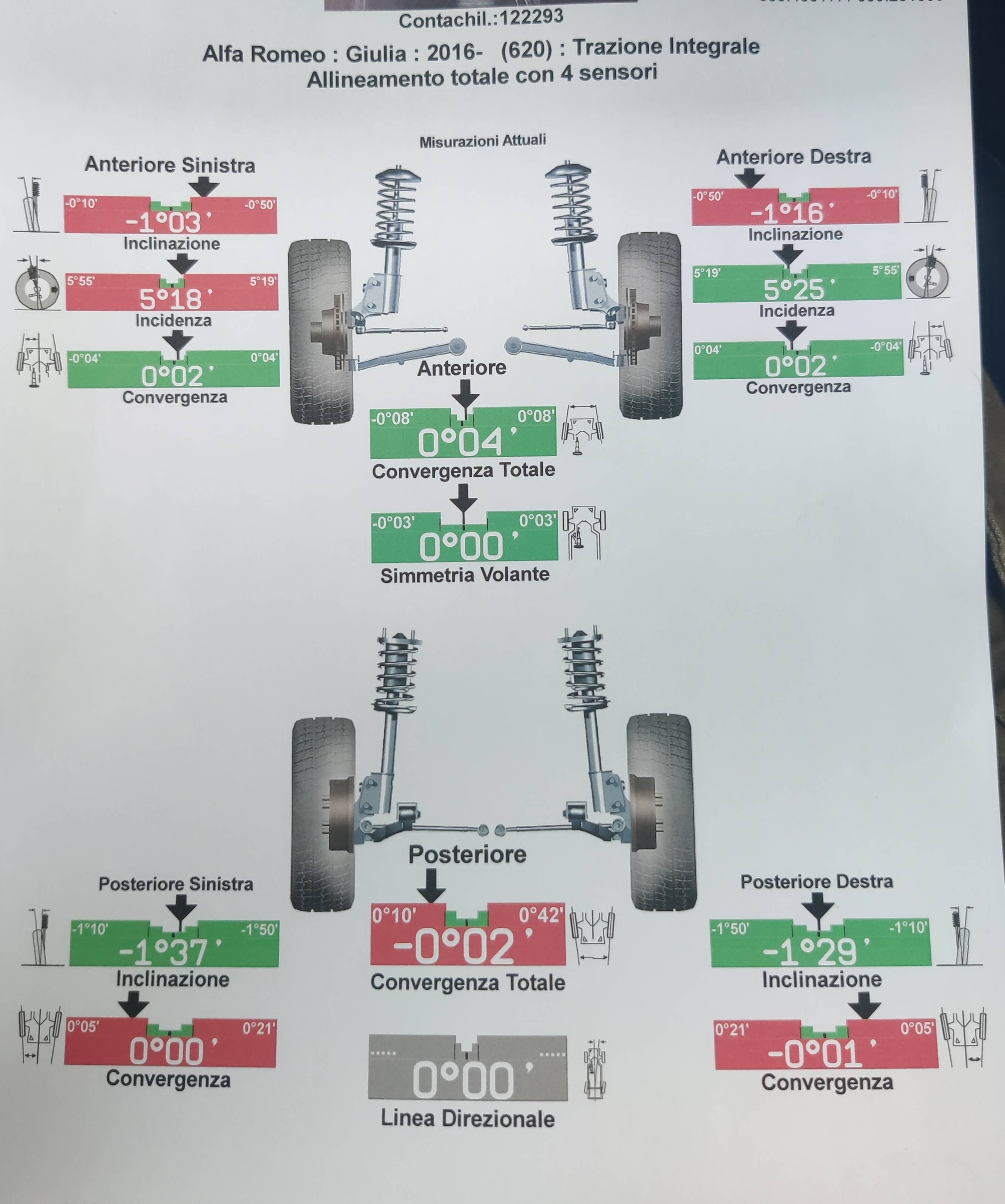

Buongiorno a tutti, scusate ma di questo argomento non ci capisco veramente niente. 😅 Mi è stata fatta questa convergenza, sapete dirmi gentilmente se è un lavoro fatto bene? Grazie
ANTERIOE: La convergenza è stata regolata correttamente, incidenza e camber non sono regolabili (strano quel valore di camber così fuori tolleranza, è stata fatta qualche modifica in tal senso??)
POSTERIORE: Il camber è stato regolato bene, mentre la convergenza è completamente sbagliata e deve essere chiusa in positivo rientrando nel range: così non va bene.
Modifica di che tipo? Alla macchina non ho fatto alcuna modifica... Al posteriore mi è stato detto che più di così non riescono a regolarla non so per quale motivo però.

I registri del camber sono facilmente visibili (braccio inferiore della sospensione, ai lati del differenziale, si regolano agendo dalla parte di dietro). Probabilmente sono gli unici che hanno toccato, infatti il camber va bene.
I registri della convergenza sono su uno dei braccetti superiori, quello più avanzato: è un pò più scomodo da vedere, e per regolarlo serve una chiave sufficientente corta da poterci lavorare agevolmente.
La Giulia è una macchina che richiede una competenza maggiore rispetto alla media, avendo schemi di sospensione molto raffinati e poco diffusi, che richiedono regolazioni precise e "fini": per questo bisogna rivolgersi a gente competente (purtroppo ce n'è poca in giro)....
Il camber anteriore è fisso e non regolabile, e da quello che si legge nella schermata tu hai un valore di camber (negativo) superiore rispetto al limite, da entrambe le parti. Lo scostamento non è esagerato, ma c'è.
Hai fatto la verifica dell'assetto con dei pesi a bordo, o hai cambiato le molle per abbassare la macchina?
No la machina è tutta originale non è stato fatto nessun intervento all'assetto, quindi se non è regolabile com'è possibile che sia andato fuori valore?
Le cause potrebbero essere diverse, dal banco di prova impreciso, al gommista che ha montato male i sensori, a qualche assestamento delle sospensioni e boccole con l'uso....il camber a destra è fuori di circa -26', a sinistra un pó meno....non è pochissimo, ma neanche una cosa trascendentale, e di positivo c'è che gli scostamenti sono abbastanza simmetrici...un eccesso in negativo accentua la sportività, la reattività e l'appoggio in curva. Non mi preoccuperei più di tanto, a patto che il consumo delle gomme non sia eccessivamente sbilanciato verso la parte interna, pur con la convergenza regolata in positivo (correttamente) come hanno fatto, al limite puoi farla chiudere ulteriormente fino ad arrivare al massimo ammissibile (+4').
Il posteriore invece non va per niente bene, la convergenza deve essere positiva e nel range di tolleranza.

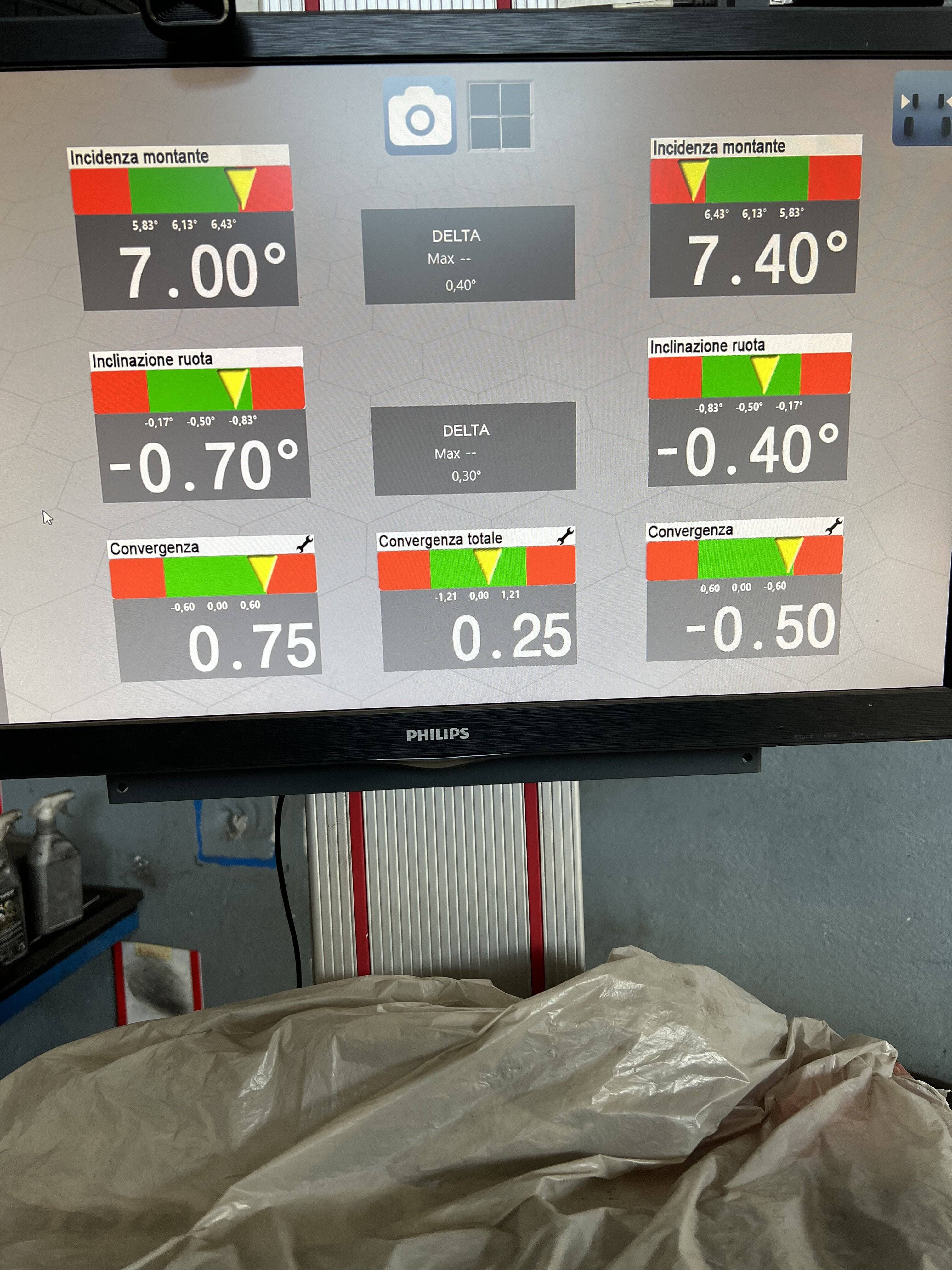

Ciao a tutti, questi erano i valori per le ruote anteriori.
Il mio gommista ha regolato solo la convergenza portando la sinistra a 0,50 e la destra a -0,50 in modo da ottenere 0.
È corretto? Io gli ho chiesto se potesse portare entrambi a 0 ma mi ha detto che così si rischia di far lo sterzo storto
