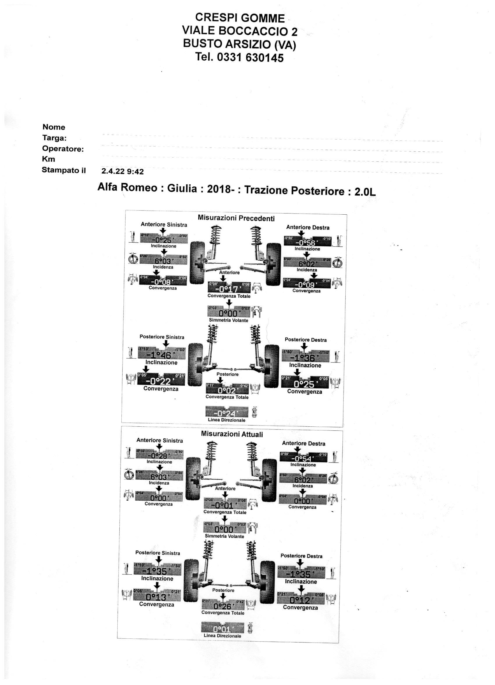

Fatta oggi qui Punti vendita Crespi Gomme Gallarate Busto Arsizio Legnano (la sede storica di via Boccaccio 2 a Busto), lavoro ottimo e 40€ (quindi pure onesti):
Visualizza allegato 234839

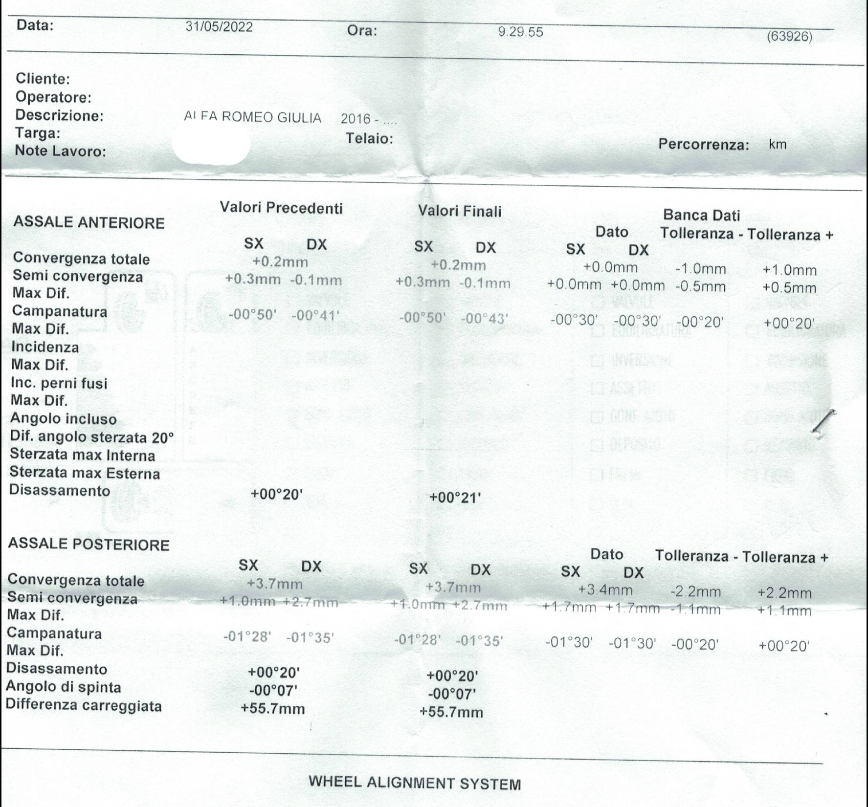

Quindi la mia non sarebbe proprio appostissimo.. :rolleyes:
Visualizza allegato 238077
non capisco....i "valori precedenti" in effetti erano da correggere (sia la convergenza anteriore che quella posteriore, mentre il camber posteriore era ok) ma non vedo differenza alcuna nei "valori finali".....forse la stampa è parziale e manca il "dopo"?
Non c’è un dopo, hanno fatto solo la verifica, il modulo è standard
