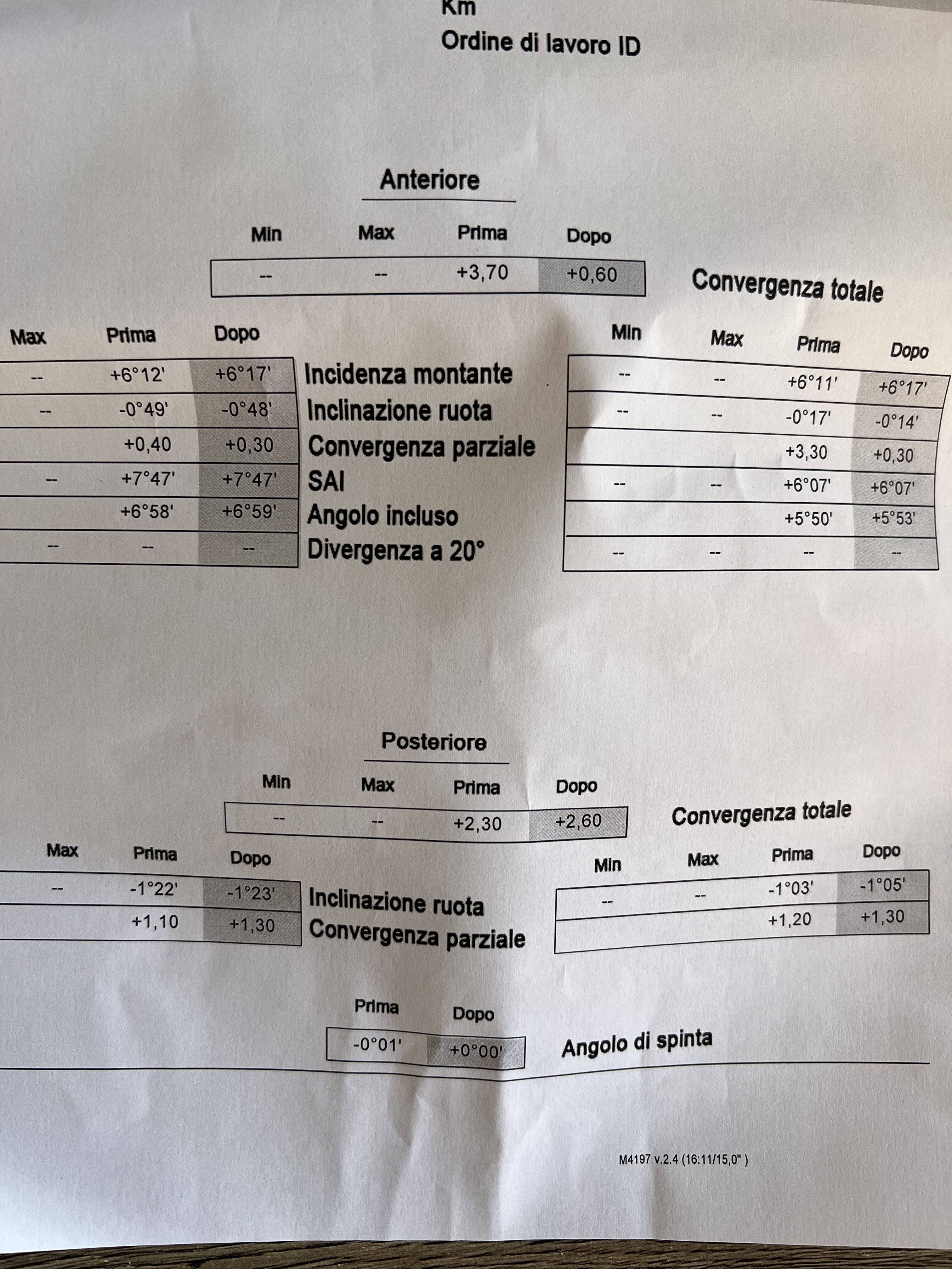

Passaggio dal secondo gommista.. anche lui ha registrato solo la convergenza ed ha portato entrambi i valori di semiconvergenza a 0,30.
Quindi convergenza totale 0,60.
Più corretto?

Non sono indicate le unità di misura, ma se sono millimetri (come penso) e tu hai i cerchi da 18'', adesso è OK.
Se invece sono frazioni di grado, allora ha chiuso troppo.
La casa prescrive uno 0° +/- 4' che sulla misura da 18'' equivalgono a circa +/- 0,5 mm di semi-convergenza, quindi sei in tolleranza.
Corretto anche il fatto che abbia scelto un valore positivo, rimanendo nel range.
La cosa anomala è che il valore rilevato dal secondo gommista "prima della regolazione" è totalmente diverso da quello rilevato dal primo gommista "a lavoro finito", segno che uno dei due banchi prova (o entrambi, chi lo sa) è totalmente starato.....
Io la convergenza la terrei leggermente chiusa (valori positivi). Tipo -0.20/-0.30° e totale -0.40/-0.60°
Occhio alle unità di misura....+0,3 ° sei parecchio fuori tolleranza....il valore massimo ammesso è 0° +/- 4' che, sul cerchio da 18'', corrispondono a circa +/- 0,5mm di semiconvergenza
Si esatto.. grossa differenza tra il primo ed il secondo gommista..
Il mio cerchio è da 19, va bene comunque?
Col cerchio da 19'' il valore in decimi di mm corrispondente ai 4' di tolleranza sarebbe leggermente maggiore, in ogni caso col valore che ha regolato il tuo gommista rimani in tolleranza comunque.
