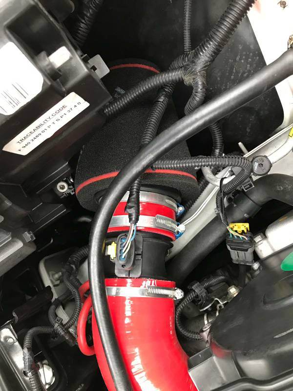

Ho installato il filtro a cono anche io alla qv .
Leggendo un po' il gruppo mi sono convinto ( vi odio tutti sappiatelo [emoji1787]) cmq non so cosa cambia a livello di prestazioni numerici ma adesso mi slitta la frizione fino ai 180kmh [emoji1787]
PS. Io nn ho collocato il filtro verso il basso ma altezza faro.

Foto del lavoro fatto?
Ecco

Ma che cavolo di filtro è ?
Reactions: kormrider
E poi il filtro attaccato al debimetro non va beneeee . Ci vogliono almeno 20 cm di tubo per far che l aria si stabilizzi
Non metto in dubbio quello che dici ma ovviamente ho fatto un giro nel sito ufficiale Piper cross per guardare l'applicazione del filtro su vari modelli abbastanza performanti.
Molti hanno applicato il filtro al debimetro senza distanziarlo .
Cmq ho scritto appunto alla casa madre per un ulteriore conferma che loro sono cmq sanno il fatto loro.
Ma è tutta spugna ? Ce non ce nessun tessuto come il bmc o sprigfilter o chicchesia ? E spugna e basta ...
