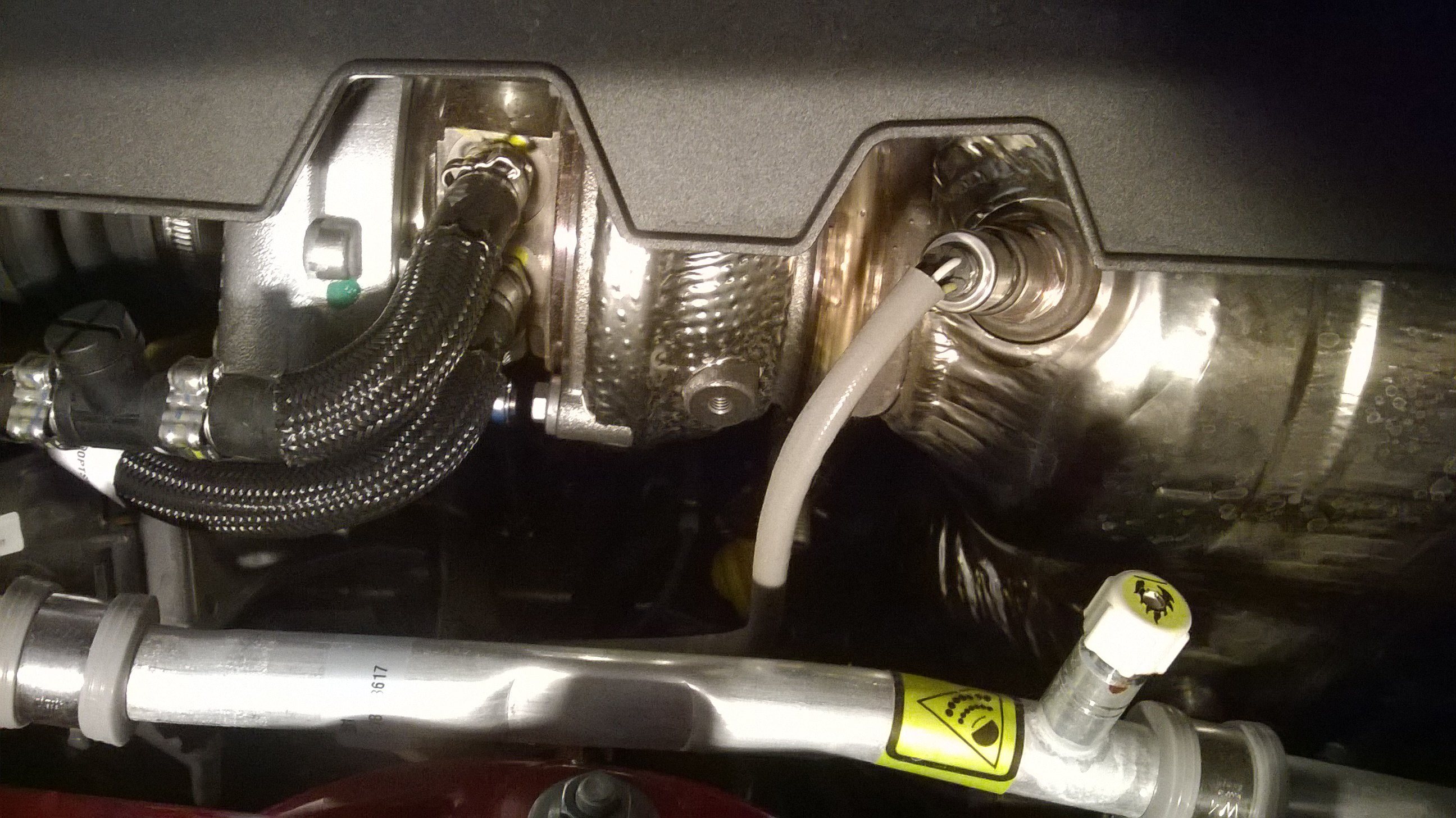

foto turbina 210 cv

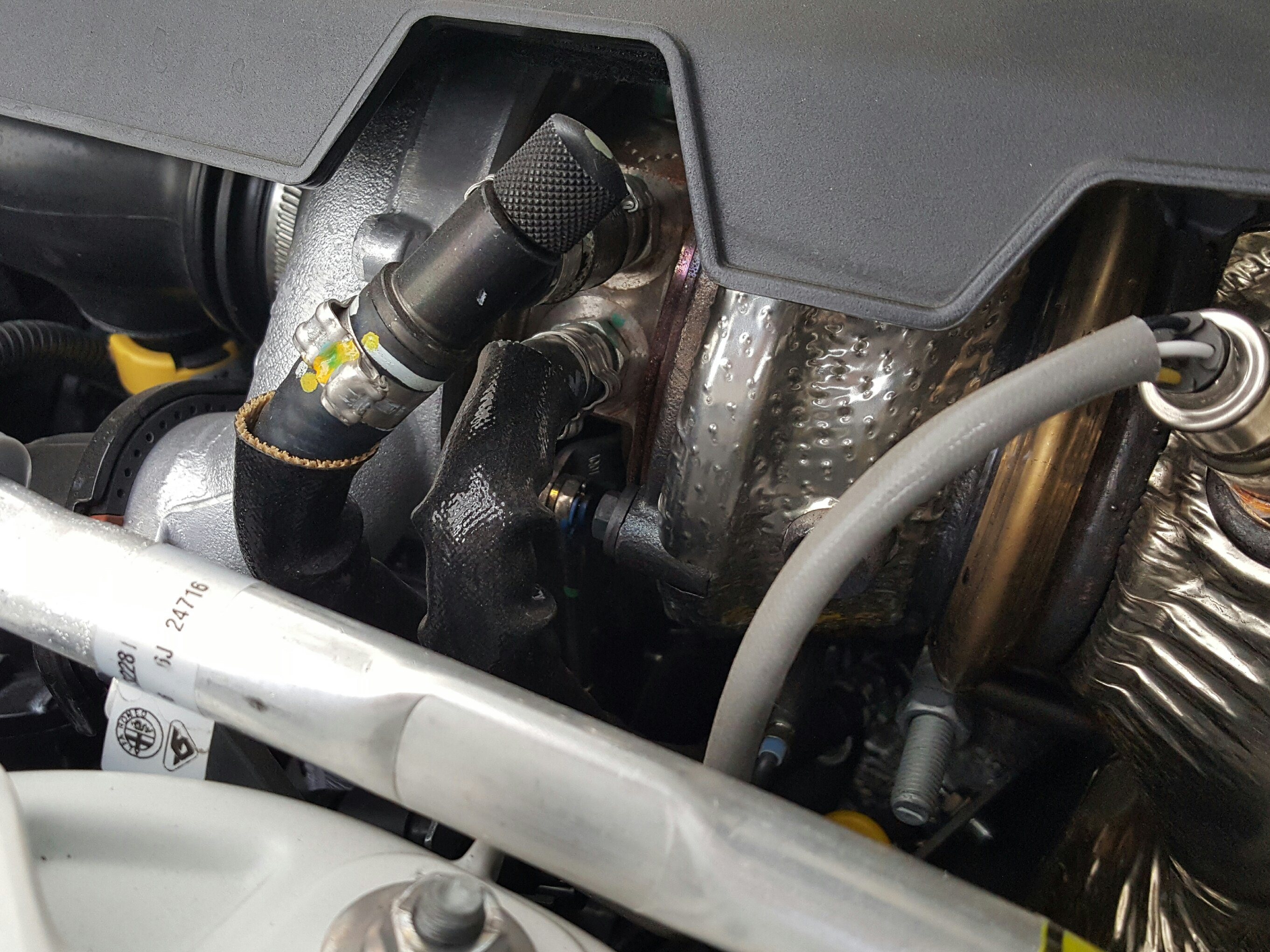

foto turbina 150 cv (mi sembra più corta o compatta la "testa" lato sx della foto

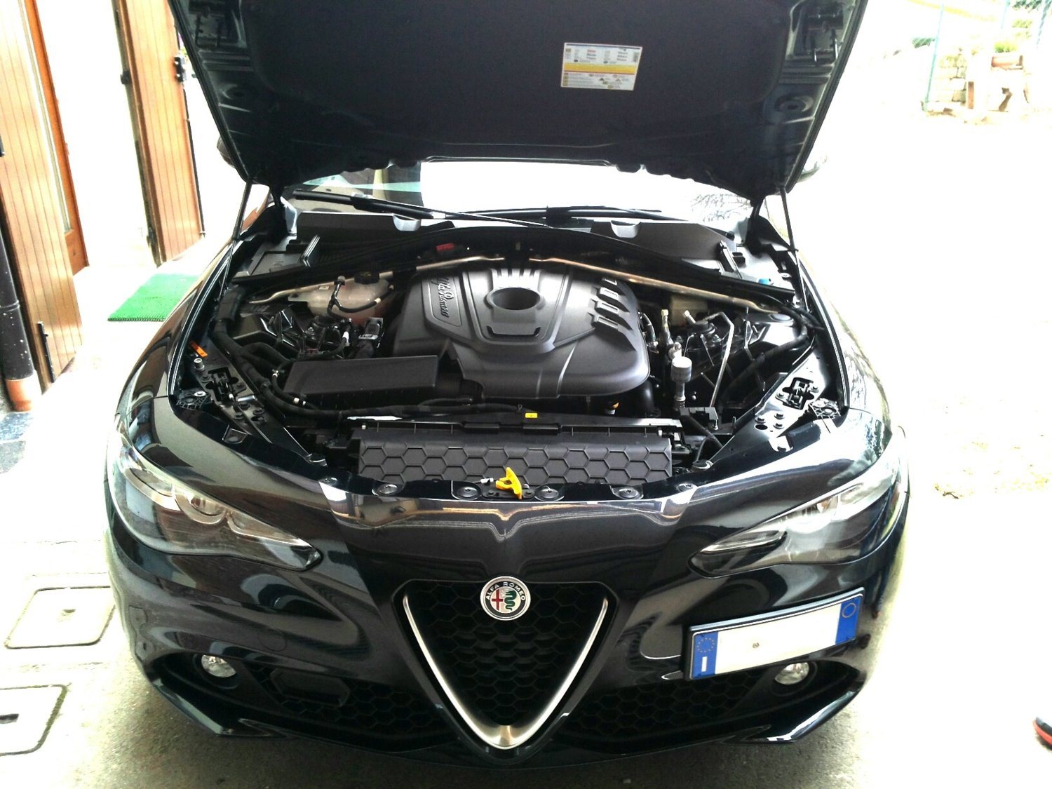

foto vano motore 210 cv

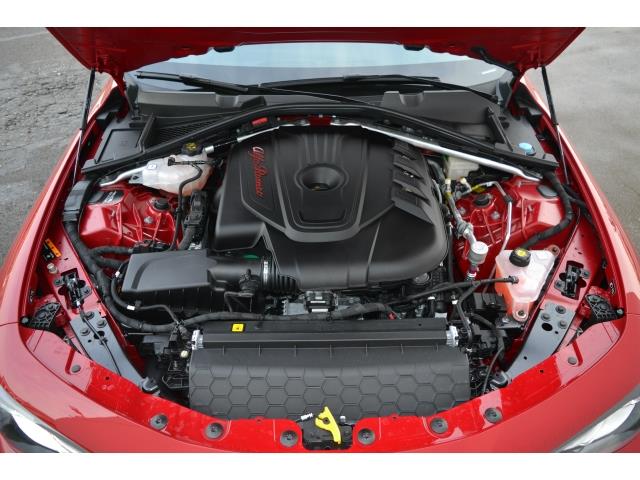

qualcuno può pubblicare le foto delle versioni benzina 200 cv e 280 cv? grazie!

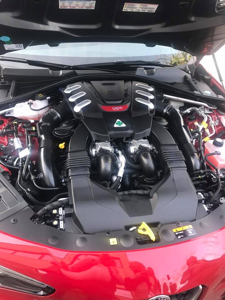

così, per lustrarci gli occhi, agevolo foto del vano motore 2900 V6
Quadrifoglio

per il diesel 210 cv, la turbina ha codice diverso rispetto a quella del 150cv (idem per i tubi/manicotti). Anche le dimensioni, a occhio, sono leggermente diverse
La differenza tra i due turbocompressori dei diesel sta solo nella presenza del sensore di giri in quella della 210/180 AE. Meccanicamente e fluidodinamicamente sono uguali. La cosa è riportata nella documentazione tecnica A.R. ed , non contento, ho scritto anche ad Honeywell/Garret che mi ha confermato la situazione. Ora non ho a portata di mano la mail, ma 'stasera ve la giro.
