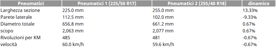

non posso escluderlo, avendola presa usata. Parlo di valori di tachimetro, non ho mai confrontato con APP GPS; potrebbe avere semplicemente più scarto al tachimetro.
lo scarto del tuo tachimetro potrebbe essere maggiore rispetto ad altri per effetto di una gommatura diversa, che comporta una differenza apprezzabile nello sviluppo ruota. Nello specifico tu potresti avere sotto delle ruote di sviluppo più piccolo rispetto ad altri (ad esempio me). Ma di quanto?
In genere tra le varianti di misure ammesse a libretto gli sviluppi ruota non dovrebbero cambiare molto....
Nel mio caso ti posso dire per certo che il mio tachimetro ha un errore inferiore al 2%, l'ho riscontrato in diverse occasioni. Io ho pneumatici da 18, differenziati.
La precedente BMW invece, ad esempio, aveva uno scarto leggermente superiore al 5%, ed era un parametro software voluto: con un'app specifica si poteva correggere il valore indicato dal quadro strumenti, eliminando questo parametro.
sulla gomma hai gia ragione: la tua è leggermente piu grande (se ho azzeccato misure);
poi vero anche che non ho fatto moltissime prove, potrei aver avuto qualche aiuto. (pendenza, brezza)
Visualizza allegato 238381
Una certa differenza in effetti c'è.....mettiamoci anche un altro aspetto, la rigidezza del pneumatico....questi sono sviluppi "nominali", ma quello "reale" su strada? a quanto vengono gonfiate? In sostanza, quanto vale il raggio di rotolamento reale del 17'' rispetto al 18''? E' possibile che questa differenza "nominale" si amplifichi ulteriormente su strada.
