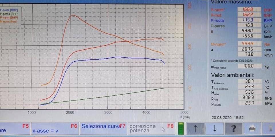

Rullata da stock prima della mappa...

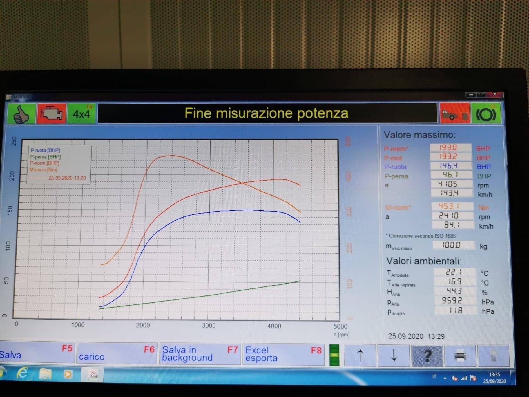

Qui invece Dyno di una 180cv stock My2017.
I valori ambientali.....22gradi contro 30 viste le differenze ?
Si certo, ma sono potenze corrette secondo norma DIN quindi tengono già conto della variazione ambientale. Poi una prova a 30° è sicuramente peggiorativa rispetto ad una a 22°.
La mia 150cv è stata provata a banco con 30° ambientali ed ha erogato 167cv secondo norma DIN. In ogni caso qualcosa più dei 150cv al netto di tutte le variabili.

il valore di P-persa è veramente alto, quasi 50 cv, siamo sicuri? mi pare un pò troppo......
ci può stare tutto per carità, ma "gonfiare" questo valore è un modo facile per ottenere valori di potenza all'albero belli "alti".....
