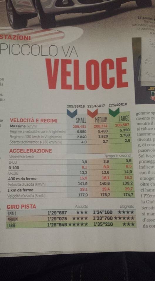

Allora, dopo aver raccolto dati, si può affermare che con i 18 si perdono in velocità massima rispetto ai 16 circa 3 km/h (fonte 4R)
Conseguentemente si può affermare che rispetto ai 195 km/h dichiarati per la 120cv tb (benza e/o gpl) con i 18 montati siamo a 192 corrispondenti (considerando il solito scarto) a circa 200/202 al tachimetro.
Ora, secondo voi, ci può stare che in una giuly di tre mesi e con 5000 km il motore sia ancora un po' legato e non gli consenta di superare i 195 al tachimetro ovvero (facendo il ragionamento di prima all'inverso) i 185 reali?
Ci possono stare 7 km/h come recupero di prestazione una volta slegata del tutto?
