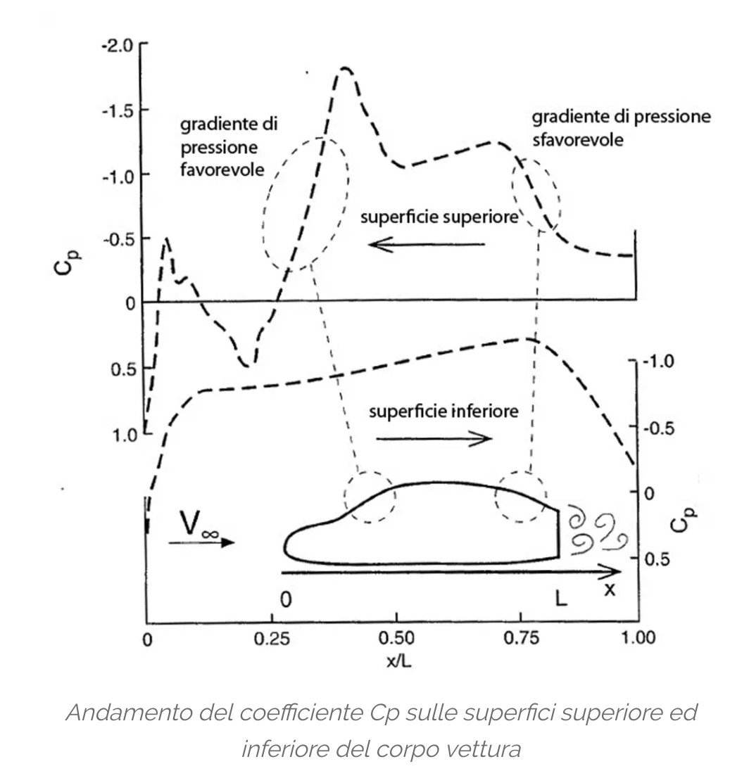

Aggiungo a @mr_blue, e seguendo anche da quello che diceva @beppe_qv, che le vetture a coda tronca, maggiormente rispetto a quelle a coda lunga, creando forte turbolenza al posteriore, soprattutto alle alte velocità, creano uno sbarramento all'estrazione dell'aria dal sottoscocca.
Da questo deriva, una maggiore uscita laterale di flusso, un minor carico al posteriore, e un effetto portante dal sottoscocca stesso dove la portanza è intesa come condizioni di ricircolo che si sviluppano localmente sotto la scocca, sia anteriormente che posteriormente, creando portanza al veicolo.
Questi fenomeni di portanza localizzata dovuti a turbolenza nel sottoscocca, possono creare instabilità alle alte velocità e ancor di più se associati ad oscillazioni longitudinali della vettura, tipicamente le asperità del terreno.
L'effetto che ne consegue, correlato alla portanza di forma almeno teorica del veicolo ad alte velocità, è un veicolo, e quindi un volante, alleggerito e con minore stabilità.

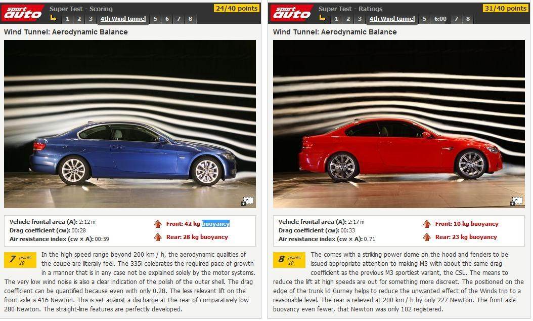

Senza scendere troppo nel tecnico, dal punto di vista puramente aerodinamico, senza mettere sul piatto anche le inerzie in gioco, tieni presente che tutte le vetture stradali, fatta eccezione quelle che REALMENTE riescono a generare effetto suolo (ed hanno come minimo il fondo completamente piatto, anche se questa è condizione spesso non sufficiente), si alleggeriscono alle velocità elevate.
Come puoi vedere la 335i a 200 km/h ha un alleggerimento dell'assale anteriore pari a 42kg ed un alleggerimento dell'assale posteriore pari a 28 kg.
L'M3 E92, grazie ad una differente profilatura aerodinamica, riesce a "generare maggiore carico" all'anteriore ed a 200 km/h l'alleggerimento all'anteriore si riduce notevolmente, soli 10 kg, mentre al posteriore, giocoforza (le BMW sono molto studiate aerodinamicamente, basta guardare il fondoscocca) la differenza è inferiore.

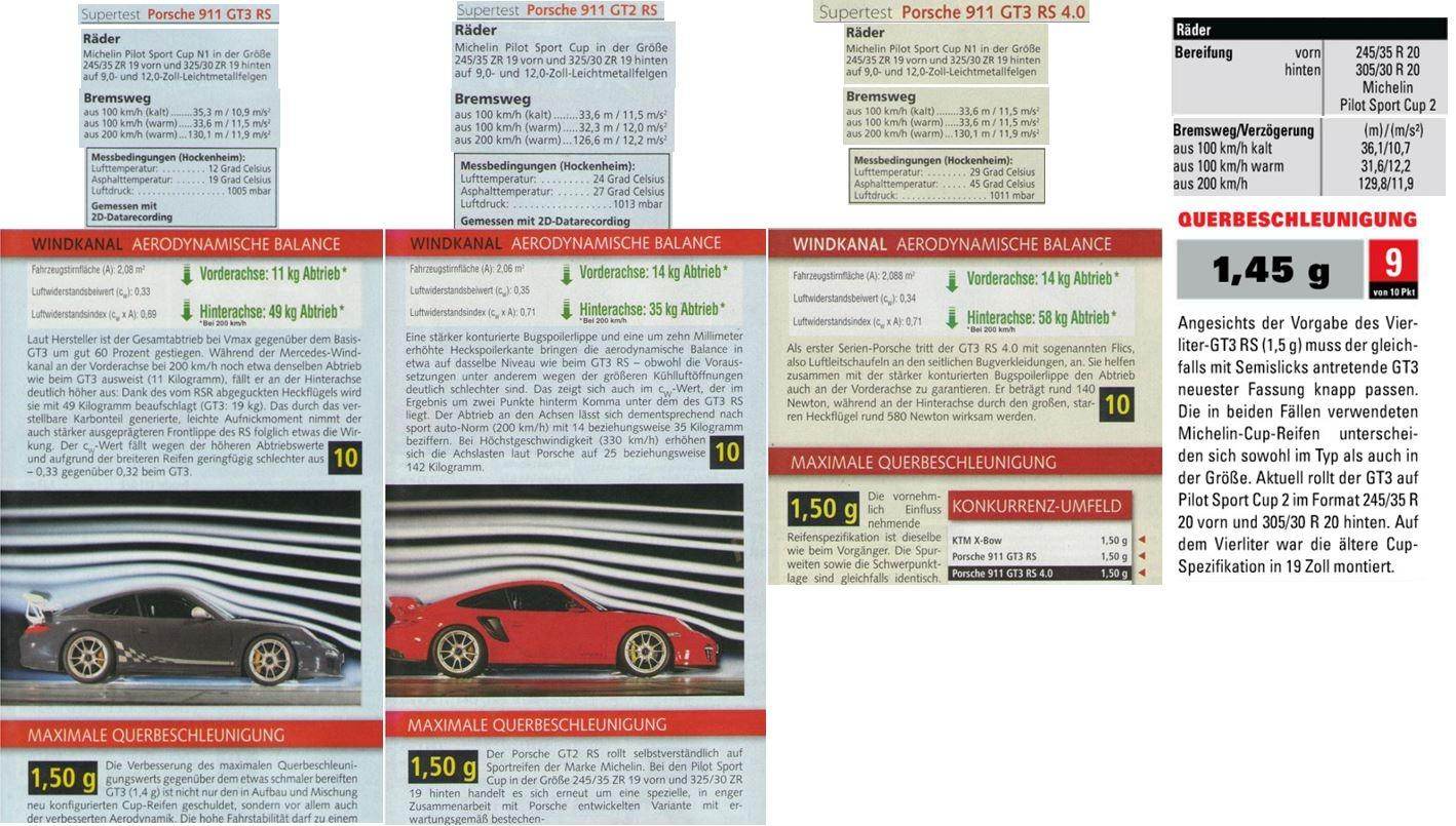

Qui di seguito invece un esempio di vetture che generano realmente deportanza, ma grazie alle "ali" e ad un accurato studio dei flussi non solo sotto scocca ma anche al suo interno.
