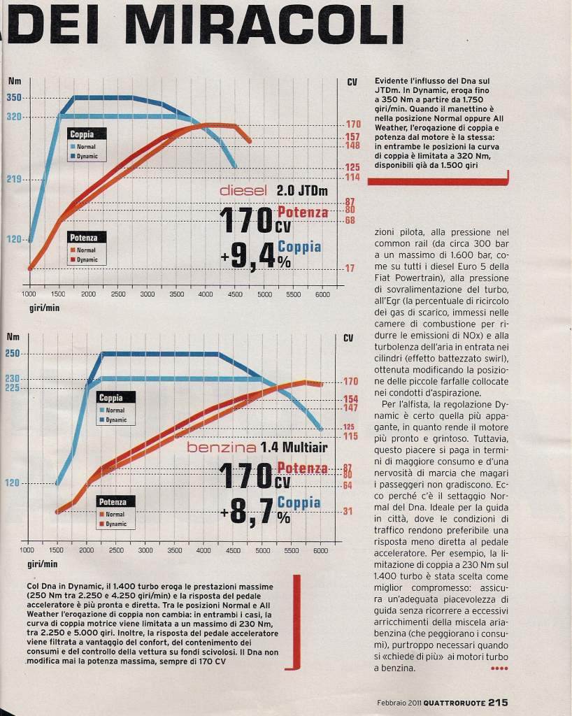

Non so che dirti, il tuo è comunque un ragionamento giusto. Ad ogni modo quanto scritto sul libretto è confermato da gente che ha rullato, nelle varie modalità, prima della mappa. Effettivamente in N e A c'erano potenze vicine ai 140 cavalli, in Dynamic vicine ai 150. Credo che qualche grafico di alcune rullate sia anche reperibile su internet.Mi riferivo al fatto che le tasse (Bollo, ma anche normativa antinquinamento, ec..) si pagano in base alla potenza max e quindi non si può superare in maniera legale altrimenti si è fuori legge (è un'evasione fiscale), se invece si pagano su 150 cv e poi nelle altre modalità se ne hanno di meno non vedo quale sia il vantaggio di pagare di più se poi non i cv ci sono solo in D.
Credo che il problema sia nei motori che non sono mai perfettamente uguali , ci possono essere differenze di + o - 5% e vengono omologati lo stesso come uguali (comunque il 150 cv ha la stessa coppia max del 170 almeno ufficialmente).Stavo guardando la nell'alfa performance e per la mia 150CV benzina mi da un picco di coppia registrato a 275Nm. Più in generale, eccetto quel picco, ne ho molti altri memorizzati con coppia registrata superiore a 250Nm. E' possibile che il sistema registri dei valori completamente sbagliati? O che il grafico di questo articolo sia valido solo per le prime versioni di questo motore?
