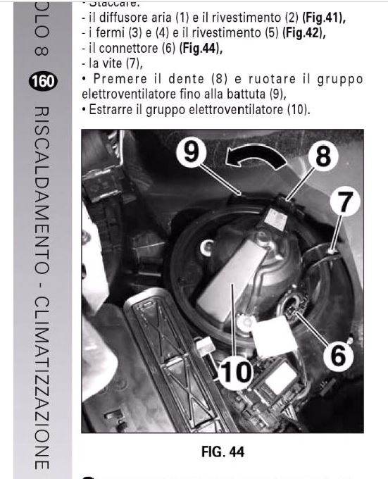

smonta la ventola, ci troverai dentro mezzo kg di foglie
questa è la procedura per farlo
    63.4 KB · Visualizzazioni: 372
