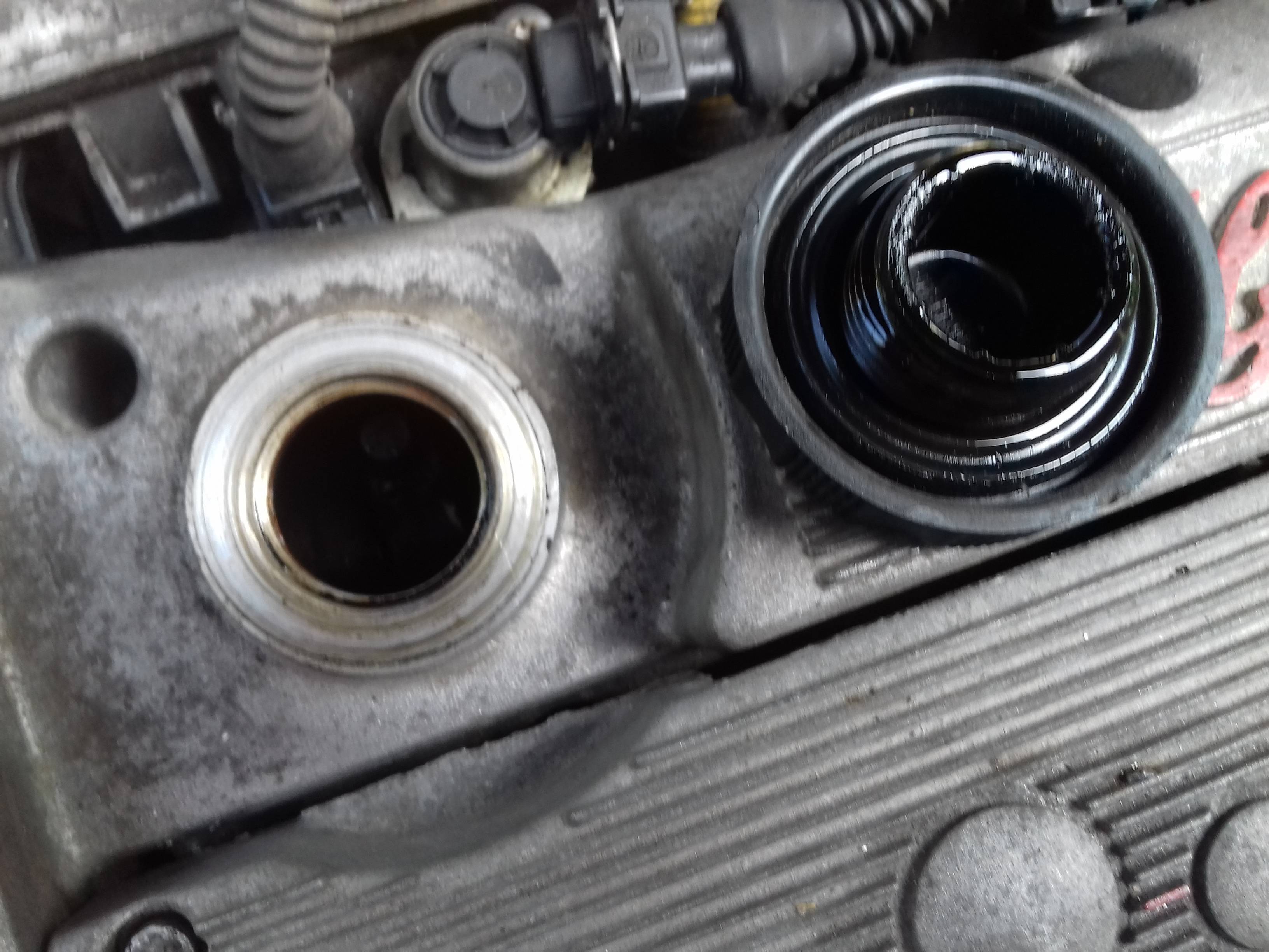

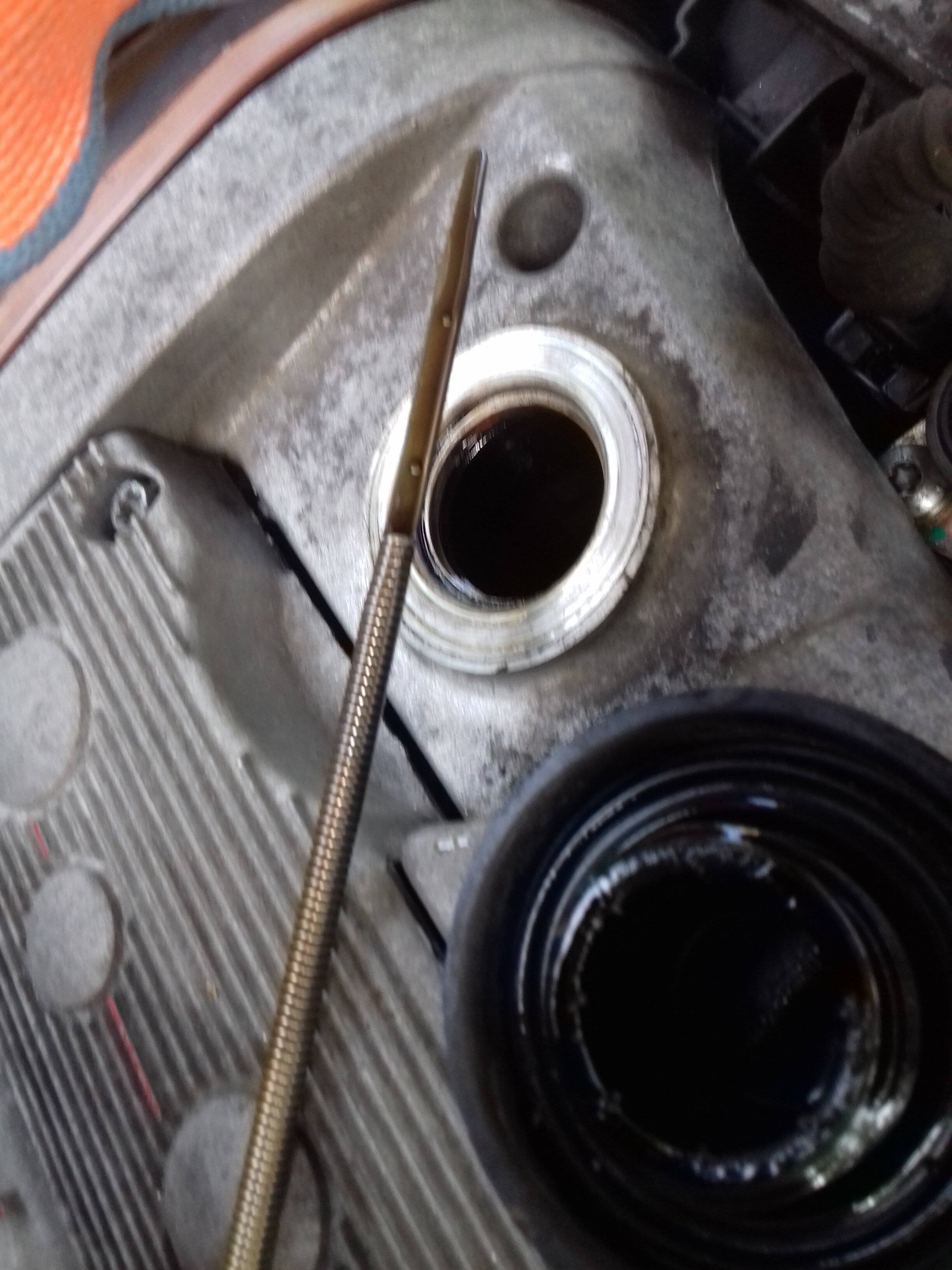

Buongiorno a tutti,
allora ho fatto il test come mi avete spiegato con motore acceso a freddo e accellerando e nella vaschetta del refrigeratore liquido non si vedono bolle,.....vi allego qualche foto del rimboccho olio per vedere in che stato sia non si vede maionese ne tracce bianche mi sembra chiaro e pulito, e l'ultimo cambio olio l'ho fatto nel 2020..... la macchina é stata ferma molto tempo circa 2 anni non ha mai circolato.... ......
che cosa ne pensate?
